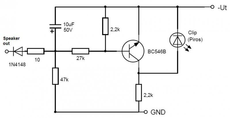

(#) Alkotó válasza jandark hozzászólására (») Feb 18, 2009 /
A "Majki" féle védelem (itt így emlegetik, de ő csak a nyákot tervezte hozzá, ha igaz), rendelkezik egy CLIP feliratú piros leddel is.
Ennek a kivezérlési határon történő állapot jelzése a feladata.
Eddig rendben is lenne, de csak az egyik csatornát figyeli (Brrrrr.....).
1. Ez most otromba hiba, esetleg elkötés, vagy 2db ilyen kis modult kell csinálni, ha mindkét csatornán látni akarjuk ezt az állapotot (az-az nem akarjuk látni, mert ez már egy rossz működési helyzet, épp ezért piros-gondolom)
2. Honnan tudja ez a kis kapcsolás, hogy az én erősítőm már a kivezérlési határ közelébe került? A feszültséget azt figyeli ugyan, de ez egyik erősítő x, a másik meg akár 2x feszültséget is le tud adni. És akkor még hol van a terhelőimpedancia hatása, mert 4 ohmon nem ott fog torzítani mint 8 ohmon (főleg ha csak a feszültséget vizsgáljuk)
3. Akkor valahol esetleg mégis csak hozzá kell "hangolni" a védelmet az erősítőhöz? És ha igen, akkor hogyan?
Állítólag már sok-sok példányban készült ebből a kapcsolásból. Ezekben az esetekben nem merültek fel ezek a kérdések?

(#) jandark válasza Alkotó hozzászólására (») Feb 18, 2009 /
SZia!
Igy van ez a Majki féle védelem,,a clip led is stimmel,és igen ez az egyik csatornát figyeli,,A led, csak közvetve jelzi ki a teljesítményt, mert akkor fog jelezni, mikor az erősítő kimenőfeszültségének csúcsa 10V-nál jobban megközelíti a tápot. Ez 30V és 40V esetében is kb ,tehát nem a teljesítményt figyeli, hanem a kivezérlés mértékét a táphoz képest. Ha ez neked nem tetszik, akkor ar R15 (27K) értékét módosíthatod. Ha növeled, akkor hamarabb gyúlad ki a Led és fordítva.A clip áramkör a végfok tápjáról üzemel. Az R10-R15/R13 egy feszültségosztót képez, a tápból. Ha az R10 felől érkező bemenőjel az osztásfeszültségnél magasabb, a tranyó lezár és a led világít. Ezért jó szinte minden végfoknál.Mellékelem a clip led elvi kapcsolását ha azt szeretnéd hogy mindkét csatornádat figyelje egyszerüen a rajzon levő -tápról induló clip áramkör mellé egy másik ugyanilyet kell tenni és máris sztereo clip-ed van üdv
Köszönöm, amit írsz az teljesen rendben van. Csak nekem ez a működési metódus nem volt világos elsőre.
De ma már okultam valamit. Mégegyszer köszönöm.

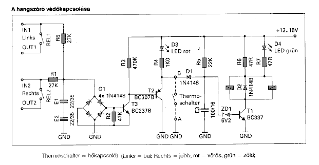

(#) stunter válasza Bassmester hozzászólására (») Feb 19, 2009 /
Visszatérve a rajzra amit küldtél azt hogy lehetne akkor megoldani hogy a led akkor világítson mikor a relé elejtett állapotban van?
(#) CHZ válasza stunter hozzászólására (») Feb 19, 2009 /
Ha a T4 kollektora és a GND közé kötöd be a ledet , fentebb említet módon.
(#) Bassmester válasza CHZ hozzászólására (») Feb 19, 2009 /
Így elvileg, nem biztos hogy teljesen kialszik a led a behúzás után és a bekapcsoláskor már világítani fog, tehát a konkrét védelmi működés jelzésére ez így nem lenne a legjobb megoldás.
Stunter! Ha fontos a dolog akkor csinálok egy próbát, éppen itthon van egy erősítőm amiben ilyen van.

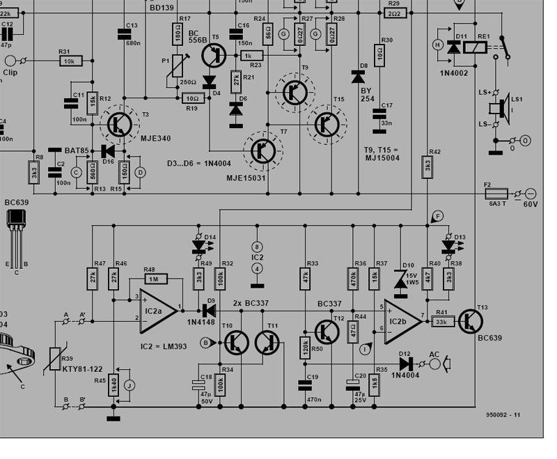

Mellékeltem mégegyet. Ebben két led is van, ilyet is csináltam már, 24V-os böszmenagy KR-relével. 24V-ról járatva, az "E3"-nak jelölt elkó helyére én 2db 330µF-os elkót raktam, igy volt kb 7sec a késleltetés. A 100uF, az mindenképpen kevés ide, de egyébként jó kis védelem ez is
(#) Alkotó hozzászólása Feb 19, 2009 /
Többféle védelem is megjelenik itt.
Hagy szaporítsam a számukat egy nagyon régivel, amit annó a RT ujság ajánlott a QUAD-hoz.
Ebből én már csináltam minimum 100db-ot, de még sosem volt egyikkel sem gond (még javítanom sem kellett ezt a részt soha)
Akinek tetszik, használja egészséggel.
Alkotó
Én úgy gondoltam ezt hogy mikor bekapcsolom akkor világ a led és mikor eltelik az a 2-3s akkor behúz a relé és a led elealszik és akkor kezd el világítani ismét amikor egyenáram kerül a kimenetre és a relé elejt mint pl a Reflek rx500-nál.Ha nem túl nagy kílódás akkor csinálhatsz egy próbát előre is nagyon köszönöm!De ha nagy munka akkor hagyd...
(#) Alkotó válasza stunter hozzászólására (») Feb 19, 2009 /
Bocsi, hogy beleszólok, én is filozofáltam már ezen, így jobb vagy úgy jobb alapon.
Te azt akarod, hogy akkor égjen a LED (vörös), ha "hiba" van. Viszont ha átfordítod magadban a gondolatot akkor úgy is nézheted,hogy akkor ég a LED (zöld), mikor a szerkezet rendben van, azaz "hibátlan".
Végül nekem ez az utóbbi lett szimpatikusabb. Ha ég a zöld, akkor jó, akkor szól a zene. Ha nem ég akkor nem üzemkész, ami lehet áramszünet is, vagy ki tudja még mi minden, de valami van, az biztos.

(#) Bassmester válasza stunter hozzászólására (») Feb 19, 2009 /
Szerintem csináld meg ezt , aztán kész Meglátod, jó lesz. Ez úgy működik, hogy amikor lejár a késleltetés, behúz a relé, ekkor kezd világítani a zöld led. Ha egyenfeszt érzékel, a relé elenged. Ekkor a zöld kialszik és a piros világít.
(#) jandark válasza DJ Szabcsa hozzászólására (») Feb 20, 2009 /
Igaz ez csak a clipp rész megpanelesitése,de nem rossz ötlet,sőt,,ha van időd és kedved a majkis védelmbe beillesztheted a másik mellé hogy mindkét csatornát figyelje....
Szerintem lenne rá igényezt beszéltük Alkotó fórumtárssal is hogy mért is az egyik csatornát figyeli..
Ügyes vagy csak igy tovább!

(#) CHZ válasza Bassmester hozzászólására (») Feb 21, 2009 /
Igazad van , ha nincs jól megtervezve az az áramkör , akkor picit még világíthat is . Jól megtervezett kapcsolásban teljesen kisöntöli a ledet a tranzisztor .

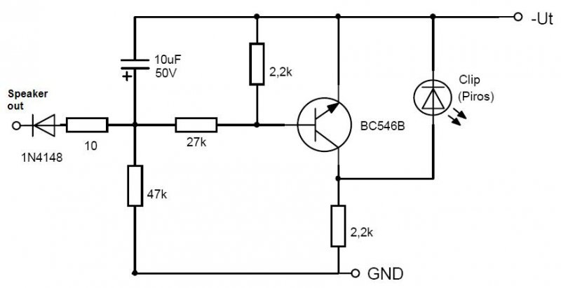

(#) hapro válasza Alkotó hozzászólására (») Feb 21, 2009 /
Egy kapcsolási rajzot mellékelnél a pdf-hez?
(#) Alkotó válasza hapro hozzászólására (») Feb 21, 2009 /
Persze, ha segít szívesen. Nekem csak a saját "összefirkált" példányom van, de a nyák is ehhez igazodik.
Azt nem mondtam, de nyilvánvaló, hogy a hővigyelő rész kihagyható, a fotózott példányon nálam sincs kihasználva. Ehhez kapcsolódóan azért fordítottam át a hőfigyelő elemet mert csak NTK-t (negatív termikus kontrol) lehet kapni, PTK-t meg sehol. De ki van próbálva, hibátlanul kapcsolgat.
MÁS!
Gyakorlatilag kész van a MAJKI féle védelem Alkotós nyákterve is, amin már mindkét csatornához van túlvezérlés figyelés, és talán kicsit reprodukálhatóbb mint az "eredeti terv" mákszemnyi forrpontjai és az őket összekötő pokhálóvékony vezetékezés. Hamarosan ide is felrakom majd.
Alkotó
