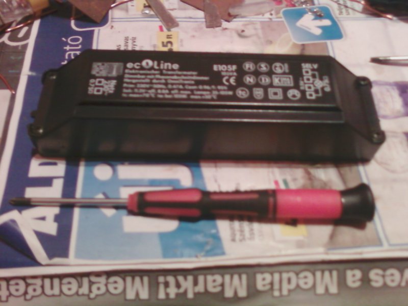

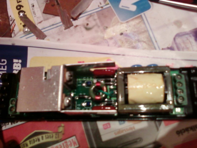

Lenne egy kérdésem.
Van egy pár darabb kapcsolóüzemü tápom
ami 11.5V és 8A-ert tud.
lehet olyat csinállni, hogy valahogy öszekötni 2db,
hogy 23V legyen.
Labortáphoz kellene.
(#) proli007 válasza guliver83 hozzászólására (») Aug 27, 2009 /
Úgy tűnik, hogy ez halogén lámpához való. Egyáltalán egyenfeszültséget ad? Gyanítom nem. Ha meg csak váltó, akkor a két szabadon futó oszcillátor miatt nem lehet összekötni.
üdv! proli007

(#) kaqkk válasza guliver83 hozzászólására (») Aug 28, 2009 /
Én azért megpróbálnám ,azt hogy mindkét tápra
előterhelésként kötnék egy egy 24v os 21Wos égőt
és a kimenetekre tennék egy egy skottki diódákból
összeállított egyenirányítóhidat ,majd a két
pufferelt híd kivezetéseit kötném sorba .
Nemtudom hogy 100%ig korrekt e a megoldás
de 98% hogy működik !
