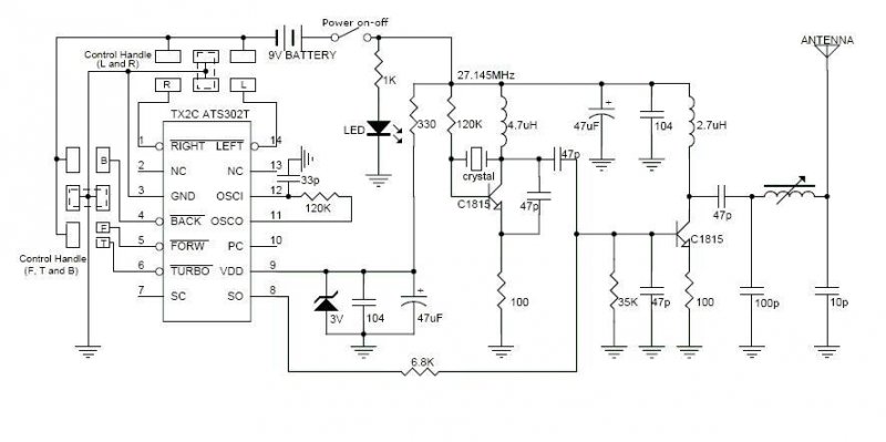

Adok némi segítséget! Van nekem egy miniRC CAR távvezérlőm. Lefotóztam hátha segít.

Ez az IC ami a tiedben van egy RX2 klón. Vadássz olyan távot amiben Sm6136 TX2 vagy egy PT(nemjuteszembeaszáma) IC van. Ha ez megvan, cseréld ki a 11-12 láb közti ellenállást egy potira, tekergesd és menni fog. Adót szvsz. ne akarj építeni, inkább járj bolhapiacra, stb. egyszerűbb, olcsóbb.

Egyáltalán nem akadékoskodásból, csak a "hátha" hajt, mi az ami miatt nem javalod hogy adót épéítsek?Amiit gerry mutatott, azt bármikor megépítem rajzról, különösebb gond nélkül.
Ha jól értem az eddig elhangzottakat, van egy adott IC tipus, ezek párba vannak, van egy RX és egy TX oldal, értelem szerűen az egyik adó másik vevő, ezt eddig jól gondolom? A kérdés az, hogy a 6135-ös IC-t tudja vezérelni az a másik fajta, amit gerry mutatott? a TX-2B ? Vagy mindenképp 6135-az ami nekem kell?
(#) Doncso válasza gerry hozzászólására (») Szept 23, 2009 /
Köszi uram, hát ez annyira nem bonyolult áramkör.
(#) Lucifer válasza Doncso hozzászólására (») Szept 23, 2009 /
A kicsi kínaiak kitalálták anno az RX2-TX2 kombót, a többiek pedig lemásolták. Ilyen másolat a te SM6136/SM6135-d is. Az a baj, hogy venni Mo.n boltból TX2-t (értem ezalatt klónjait) nem tudsz.
Az egész annyit csinál csupán, hogy van 5 digitális bemenete, és ennek megfelelően állít elő egy digitális soros jelet. A többi ami szempontunkból csak drazsé (power save láb, stb.). Ennek soros jelnek az alapfrekvenciáját tudod állítani a 11-12 láb közti potival. A soros kódolás szépen dokumentálva van a Realtek féle adatlapban, így akár egy AVR/PIC-el helyettesíteni lehet.
(#) Doncso válasza Lucifer hozzászólására (») Szept 23, 2009 /
Ja értem már miért nem javaslod az utánépítést, mivel nem fogok kapni újonnan IC-t, maximum egy használt irányítóból, akkor meg már egyszerűbb azt ráokosítani az én autómra mint kivenni és egy újat építeni. Nagyon köszi uram az infót, jelentkezem ha tudok szerezni vezérlőt.

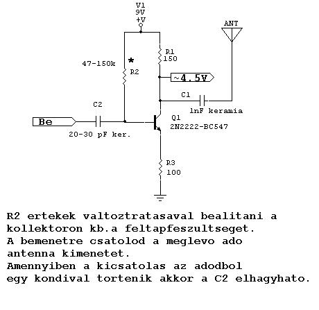

RF erősítőkben vagy RC távirányítókban jártas kollégáktól kérnék némi segítséget. Van egy távirányítós kisautóból kiszerelt vevőm és hozzá az adó elektronika. Az adó részének megnöveltem a tápfeszét 3V-ról 9V-ra, a kapcsolás a melléklet szerinti csak nem 27 hanem 40 Mhz-en működik, és az a helyzet hogy a hatótáv nemhogy nőtt volna hanem még rövidült. Kérdésem hogy melyik alkatrészen kellene változtatni hogy a hatótáv vagyis a teljesítmény növekedjen. Gyakorlatilag csak a zénert és a hozzá tarozó kondit raktam bele az eredeti adóba, illetve a mindkét tranzisztor emittere és test közötti ellenállásokat tettem bele mert ott csak a baloldalin volt egy 47Ohmos eredetileg. Remélem tud vki nyújtani némi segítséget. Előre is köszönöm!

(#) badogos11 válasza badogos11 hozzászólására (») Szept 26, 2009 /
Nah annyit sikerült elérnem már, hogy kb 50m-re növekedett a távolság, de ez még mindig messze van a 200m-től, mert kb. annyi kellene. Aztán hozzáépítettem egy korábbi hozzászólásban említett kis egy tranzisztoros végfokot(melléklet szerintit) annyi különbséggel, hogy a tranzisztor BC546, de így sem nőtt a hatótáv. Senki nem tud segíteni mit kellene változtatnom még? Az adó antennája kb.45 cm, ideális 1,8 m-es lenne, de gondolom azért 45cm-sel is elérhető a 200m.

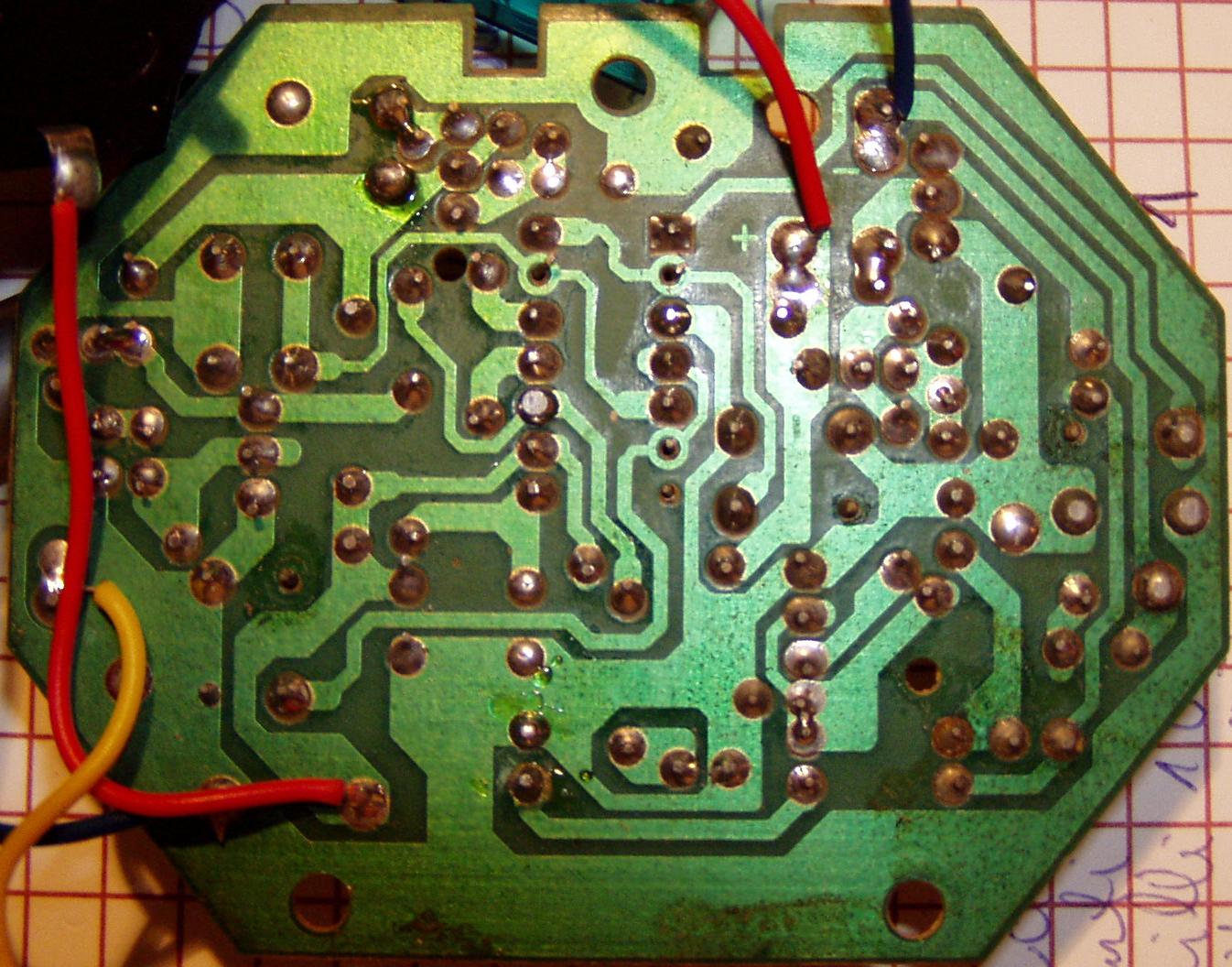

Sziasztok, tegnap sikerült vennem egy 4 csatornás 35MHz-es FM PPM-es távirányítót, de ebben csak akku töltöttségi szint jelző van. És van hely bőven egy pici deprez műszer beépítésére, amelyet szeretnék megtenni. És hozzá még beleépíteni egy olyan elektronikát ami a pillanatnyi adóteljesítményt mutatja. (Aki foglalkozik RC modellekkel, az biztosan tudja mire gondolok.) Nos ehhez kérnék segítséget. A távirányító: FM PPM CT2099 típusú és 12V-os rendszerű. Kíváncsi lennék hogy hogyan is működik egy ilyenfajta teljesítménymérő. (Mit és hogyan mér.)
(#) bankimajki hozzászólása Márc 17, 2010 /
Ő róla lenne szó, és ahogy nézegettem a panelját még két kapcsolóval is ki lehet egészíteni (Bár még nincs vevőm hozzá, de ha veszek, akkor már ezt is beleszámítom.) 2 kép a kütyüről. Elég szépen látszik hogy van hely benne bőven. Építek bele egy pici áramgenerátort, az akkuk töltésére + 2 kapcsolót és a kimeneti teljesítménymérőt. Ahogy nézegettem kb. 20cm2-nyi panel elfér még benne. Tehát van hely bőven. (A képek nem a legjobbak, de már így este nem volt kedvem a sok lámpát felkapcsolni.)
