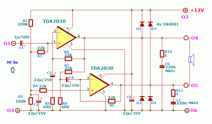

És akkor ebbe a tda2030,2030a és 2030ah/av is jó?
csak azért mert olvastam hogy a tda2030A-nak
44 v a max fesze.
Ez a kapcsolás meg 12voltos.
lehet hogy most hülyeséget kérdezek,de nem lesz kisebb a teljesítménye ha csak 12v-ról küldöm.
Köszi a választ , és bocs ha hülyeséget állítottam.
ja és ez már tükrözött?
(#) tatabike válasza Elektronboy hozzászólására (») Ápr 28, 2010 /
De, kisebb lesz a teljesítmény. Egyoldalas tápolásnál szerintem nem érdemes 20-25 volt alá menni. Az a 12VDC nagyon kevés, nem lesz benne szufla...2x12 már inkább jobb lenne, nem megoldható?.

(#) punkkazy válasza tatabike hozzászólására (») Ápr 28, 2010 /
Egyik volt ismerősömnek volt egy sztereó TDA2030-as végerősítője, meglepő módon egy mezei állítható kimeneti feszültségű dugasztáp! adta a tápfeszültséget. Nem mondom, hogy zörgött tőle az ablak, de a két tesla hangfallal tűrhető volt. Mindez kb. 12V-ról.
(#) ODU válasza punkkazy hozzászólására (») Ápr 28, 2010 /
jelenleg én is egy sztereó erősítőt használok, szimpla 12V-ról és szerintem teljesen megfelelő a teljesítménye szobába. De ha nagyobb teljesítmény kell neked akkor adjál neki nyugodtan nagyobb feszt.

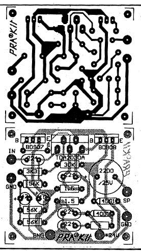

(#) doomkiller hozzászólása Máj 20, 2010 /
Sziasztok! Rendeltem 1 KIT-et és amikor ráadtam a tápot +36V, a bekarikázott ellenállás elfüstölt. +12V -on semmi baja nem volt, esetleg cseréljem ki nagyobb teljesítményűre az ellenállást, most 0,25W -os van benne ami "gyárilag" járt hozzá. Az IC lábait kimértem nem zárlatosak, semmi nem zárlatos az ellenálláson kívül.
(#) punkkazy válasza doomkiller hozzászólására (») Máj 20, 2010 /
Az a Zobel tag, vagy mi a neve. Annyit tudok róla, hogy a gerjedést gátolja. Ha az füstölt, akkor szerintem ott gerjedés lehetett, átnézném a bemenetet, földelést meg egyéb nyalánkságokat.
(#) doomkiller válasza punkkazy hozzászólására (») Máj 20, 2010 /
Átnéztem mindent. Végigcsipotattam minden lehetséges ponton és nem volt sehol zárlat, tegyek be nagyob teljesítményűt mert van itthon 0,75W, 1W-os esetleg csillagpontos földelést alkalmazzak? A mellékelt erősítővel együtt indítottam be és azon semmi nem füstölt. Mondjuk abban 0,75W -os ellenállás volt.
Tehetsz be nagyobbat, de ha kiég a biztosíték azt se úgy javítjuk meg, hogy nagyobbat rakok. Nyilván nem ugyanaz az ellenállás meg a biztosíték. Ha van szkópod, akkor kimérheted, hogy gerjed-e.
Remélem a kérdés csak vicc volt: igen, csillagpontot tessék használni ! A földhurok meg a többiek sok-sok érdekes dolgot tudnak produkálni.
