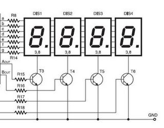

Teljesen kezdő vagyok, az elektronikához és a pic-hez is. LED villogtatással játszom most, 16F628A. Szeretnék vezérelni a multiplex üzemmódban egy 7 szegmenses led kijelzőtCA56-12SRWA. A neten szétnéztem, de mindenhol máshogy van megoldva a bekötése. Van ahol direktben van rákötve, van ahol csak ellenállással és van ahol tranzisztorral. Mi a legegyszerűbb (és biztonságos) módja? Kell-e tranzisztor vagy nem? Jó-e a BC337 hozzá vagy BC182? A válaszokat előre is köszönöm!Üdv Tices
(#) Hp41C válasza Tices hozzászólására (») Máj 29, 2010 /
Itt épen erről megy a beszélgetés...
