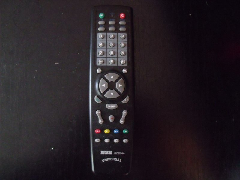

Köszi, ez jó hír! Igazából azért volt ez érdekes nekem, mert magára a távirányítóra fizikai valójában csak egyszer lesz szükségem: Van egy PDA-m és rajta egy jó kis progi, ami távirányítót csinál a PDA-ból, eddig bármilyen távot meg tudtam neki tanítani, az eredeti távval. Így 1 kis kütyüvel bármit tudok vezérelni.
Aki nem akar készíteni távirányítót annak majd javasolni fogok egyet miből van nekem és ki tudom olvasni melyik Philips kóddal melyik gomb milyen parancsot küld el. Ezt a fajtát múltkor vettem egy kirakódóvásárban 600Ft az ára. Most nem érek rá lefényképezni de majd holnap.
Akkor ez lenne mihez tudok infót adni a parancsokat illetően...

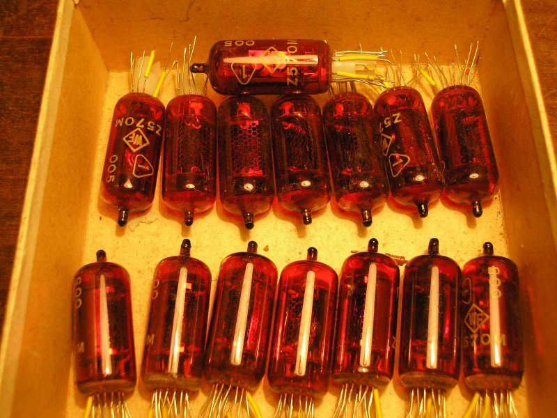

Sikerült "túrnom" néhány használt nixie (Z570M) csövet, (ezek nagyon aranyosak ám). Hamarosan építeni tudom ezt a fajta órát.

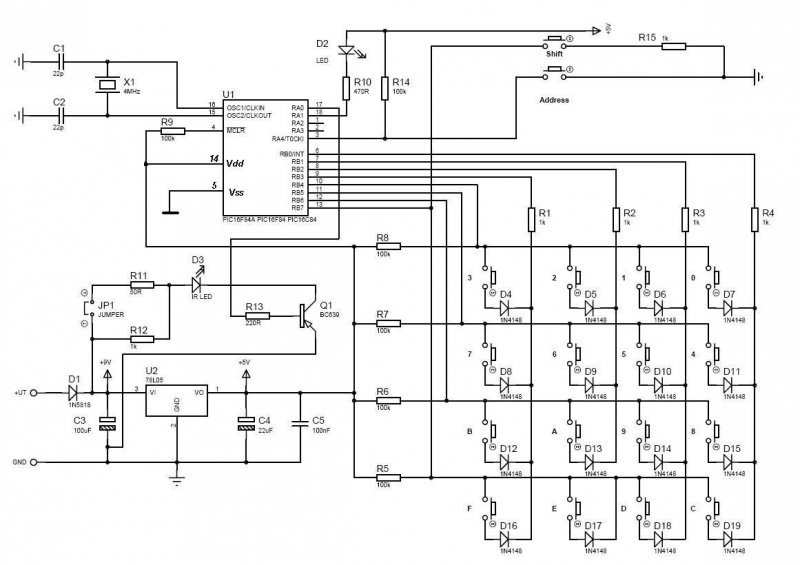

Ha beteszünk egy általad is javasolt RTC modult, is a körbe, akkor elég csak azt leválasztani a PIC-ről, és egy 1F-os kondiról órákig elmegy az RTC modul, és a DS32kHz is. Ha megkérlek szépen fel tudnád tenni ide is a távirányító rajzát, mert nem találtam meg. Én szívesen megépíteném ehhez az órához a távirányítót is.

Felteszem az RC5 távirányító tervét kapcsolását akkor ide is kérésedre Hp41C utólagos engedelmével
Szerintem érdemesebb venni egy URC22-t. Az gyári és mást is tud vezérelni, valamint nem szopja le az elemeket.

Ez kimondottan az órákhoz való már 4x16 parancsot tud és mindezt 16 címzéssel! 64 parancs címzésenként az azért nem rossz!? Ez az új propellerhez való legjobban de jó mindenhez akár 16 különböző órához is! Ha nincs bent a stabilizátor nem szopja le csak a led áramkorlátozót kell csökkenteni (nálam nulla Ohm
