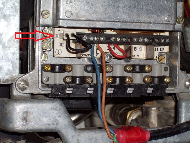

(#) mester118 hozzászólása Jan 3, 2011 /
Boldog Új évet minden Kedves forumozonak!!
Már privátban irtam 1-2 embernek a problémárol azt mondták rakjak fel képeket és itt is érdeklödjek. Akkor megegyszer:
Vaillant kombikazán már nem fiatal, a gond hogy nem lehet szabályozni azzal a tekerövel a viz hömersékletet. Felmegy 78 fokra a gázt elveszi a keverö megy 75 foknál adja a gázt szikráztat s ujra 78 fokig füt. Ennyit tud. ha leveszem a 3-4 közti atkötést akkor is ugyan ezt csinálja....
valakinek valami ötlete?
Elöre is köszönöm

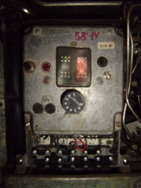

(#) mugab válasza mester118 hozzászólására (») Jan 3, 2011 /
A második kép mond valamit de nem elég részletes, elég lenne csak az alsó rész a bekötésnél.
Az a piros átkötés a gyári rövidzár ha jól sejtem...
Mellesleg a magyar vaillant nem ismeri ezt a gyártmányt, legalábbis a honlapjukon...
(#) mester118 válasza mugab hozzászólására (») Jan 3, 2011 /
igen a piros drot a rövidzár...
valami ötlet..
Nincs odamókolva még valami? Mert a képen nem nagyon látszik.

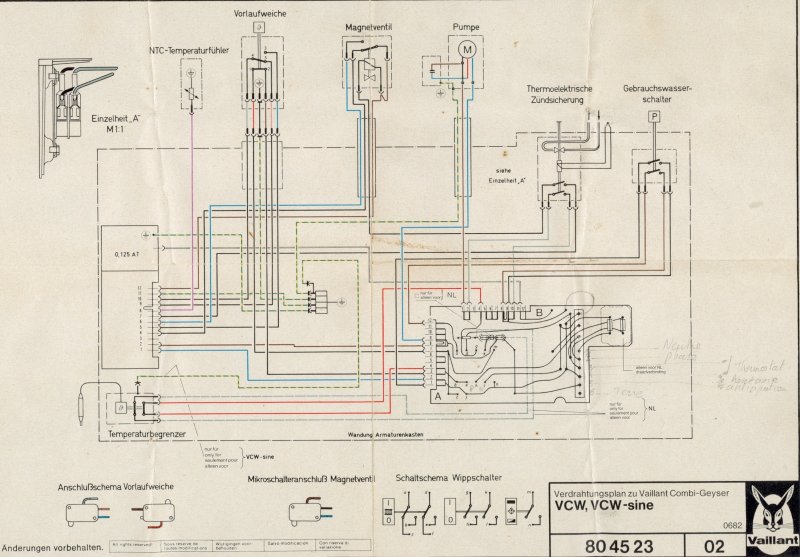

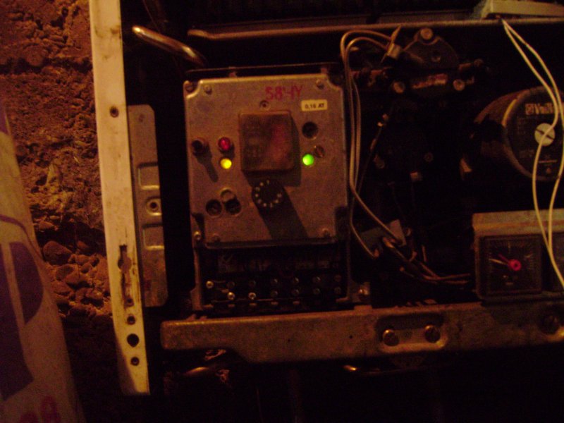

(#) VIM válasza mester118 hozzászólására (») Jan 3, 2011 /
A belseje és a vezérlője, valahogy így néz ki?
(#) mugab válasza VIM hozzászólására (») Jan 3, 2011 /
No innentől megvan kié a pálya
(#) mester118 válasza VIM hozzászólására (») Jan 4, 2011 /
szertintem 99% teljesen az!
