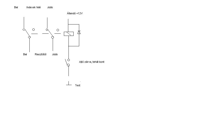

Tegnap kapott az autó egy Thunder CA-106-os riasztót. Nagyon idegesít az a funkciója, hogy nyitott ajtóknál villog az elakadásjelző 30 másodpercig.Tudna nekem ezzel kapcsolatban segítséget nyújtani, kikapcsolás vagy bármilyen megoldás.Remélem nem azt javasoljátok, hogy kukába vele... ![]() Köszönö előre is a segítséget.

Ha ez az a csoda, amibe anno én is belefutottam, akkor alapból nincs rá lehetőség kikapcsolni.
Mivel átírni nem tudod a szoftverét, ezért alternatív megoldás lehet...kell egy relé plusszban a villogó kimenetére és kell keresni egy olyan pontot, ami akkor aktív, ha riaszt és csak akkor húzhasson be a relé. Alkalmasint a gyújtástiltásnál ez lehet, hogy kivitelezhető. Apró gond, hogy be és kikapcsolásnál nem fog menni a villogó. Vagy egy egyszerű logikai kapcsolattal és pl. a szirénával (ha azt csipogtatja ki és bekapcskor) is megoldható. Üdv Inhouse

Szerintem meg lehet oldani egy plusz relé beiktatásával. Nekem is Thunderem van csak a 105-ös és engem is idegesít. Na az elképzelésem szerint, a két vezetékre egy relé és csak akkor húzna be ha zárva az ajtó. Tehát nyitott ajtónál a relé bontaná a két villogó vezetékét és csak akkor lenne kapcsolat, ha nyitva az ajtó. Úgyis be kell "célszerű" kötni a belső világítást is. Itt említeném meg Inhouse késleltetett világítással kapcsolatos relés megoldását, amit én is használok és tökéletes. A koncepció lényegében ugyanaz. Az hogy a riasztó reléje kattog, hát kit érdekel. ![]() Üdv mazsi258
[quote]és csak akkor lenne kapcsolat, ha nyitva az ajtó.
Pontosabban ha zárva.

Íme egy gyors vázlat Paint-el, nem a legszebb de a lényeg látszik és szerintem érthető. Mégegyszer mondom az alap ötlet Inhouse érdeme én csak "lekoppintottam", kicsit átalakítottam! Köszönjük Inhouse. Remélem nem szabadalmaztattad, mert akkor jogi gondok lesznek.

![]() És én teszek még rá egy lapáttal! Ha az irányjelzőkhöz menő vezetékekre teszel 1-1 diódát akkor elég egy egyszerű relé nem szükséges dupla véltó relé. Szerintem.

Na megcsináltam itt a félig esős időben és hát nekem tökéletesen működik a dupla relés megoldás. Csak akkor villog, ha az ajtók be vannak zárva. Kinyitom és hallatszik ahogy a riasztóm "kattog" de az indexeim Nem villognak. Halleluja! Most már tele van az ajtó burkolatom relékkel, vezetékekkel.

A rajzot már felraktam, nem tudom nem egyértelmű? Valamit nem értesz rajta? Hát kell egy dupla relé (vagy két sima), némi kábel, forrasztó ón, páka, szig szalag. És némi idegrendszer. ![]()
