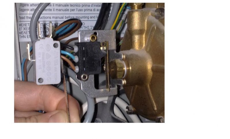

(#) brigadir válasza Márti14 hozzászólására (») Ápr 8, 2012 /
Itt a kép az általam beszerelt nyelves kapcsolóról.
http://www.hobbielektronika.hu/forum/files/52/5214c28b90563c097e6dd...c6.jpg
A gyárit le kell fúrni a konzoljáról, és már mehet is be az új.
Bekötésre ügyelni!
(#) szerviz válasza brigadir hozzászólására (») Ápr 8, 2012 /
A fűtési rendszer csak a hálózati víz felől tud feltöltődni, a szivattyú erre nem képes (meg ez a "szivattyú tölti a rendszert" elképzelés különben is logikátlan)
Na szóval, a hálózati víz két helyen találkozik a fűtésrendszerrel:
-a feltöltő csapnál. Itt meg lehet nézni, hogy a csap tányérján a gumi nincs-e megrepedve, megsérülve. Ha szerencséd van, akkor igen. Ekkor csapcsere, vagy a gumi megfordítása.
-a másik találkozási pont a HMV hőcserélő. Az bizony képes átszakadni az Ő belsejében. Ez csak cserével javítható.
Hogy a kettő közül melyik állt elő, azt csak próbával tudod eldönteni. Ha a csap gumija sérült, azt persze láthatod is. A próbát egyébként érdemes a csappal kezdeni, mivel az sokkal olcsóbb.
Viszont általában a HMV hőcserélő szokott a hibás lenni, eddig legalábbis ezt tapasztaltam.
Ha HMV hőcserélőt cserélsz, akkor érdemes eggyel nagyobbat beletenni, jobb lesz a melegvízkészítés.

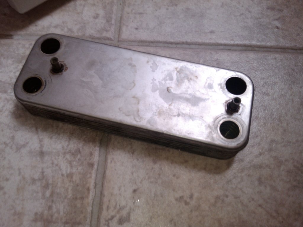

(#) brigadir válasza briki hozzászólására (») Ápr 13, 2012 /
Tegnap kivettem a hőcserélőt, és teszteltem.
Egyszerűen: lefújó pisztoly és egy kúpos gumigyűrű használatával 1-4 bar levegővel nyomatva többször is, vízbe merítettem. A primer és szekunder kört egymás után. Az átszakadásnak jelét, nyomás esést, sem levegőbuborék távozását nem tapasztaltam.
Kivettem a feltöltő csapot is, bár én sem gondolom hogy ezen keresztül töltődne az ismert bekötési pont miatt. A sors fintora, hogy tényleg találtam sérülést a gumiján (réz sorját amit óvatosan kipiszkáltam,ez szerintem az első feltöltéskor került oda, és különösebb problémát nem okozott), de örültem hisz legalább ez egy hiba!
Összeraktam, fűtéskört légtelenítettem, minden rendben.
Este 5 ember lezuhanyozott + mosogatás, minden rendben.
Reggel viszont ismét 2 bar-on találtam. Azóta pedig ismét tapasztalható a meleg víz vételezésnél bekövetkező nyomás emelkedés.
Köszönök minden további segítő hozzászólást

(#) szerviz válasza brigadir hozzászólására (») Ápr 13, 2012 /
Ennek a csapnak a gumiját én azért csak megfordítanám, elég rücskösnek látom a képen.
Egy próbát megérne.
A hőcserélő után hol érdeklődtél? Ha nem titok, nagyon érdekelne a cég!
A hőcserélővel vigyázz, csak a Westenhez (vagy Baxihoz) gyártott a jó! A kereskedelemben, fűtési boltokban kaphatóak menetes csatlakozásúak, kazánba nem tudod beépíteni.
A gyári Westen alkatrész lezárt papírdobozban van.
A 24kW-os Energy hőcserélője tízlemezes, cikkszáma 5653650. Az egyel jobb kategóriás Star sorozaté már 12 lemezes, cikkszám 5653660, ára 34.422,-.
Ez nincs annyira kiterhelve, kedvezőbb a vízmelegítése.
A levegőpróbára mondtam, hogy felesleges időtöltés, olyan kis mennyiségű levegő szivárog át az esetleges repedésen, hogy az elakad a sok-sok zegzugos járatban, semmi értékelhető buborékot nem láthatsz.
Hidd el, az ilyen "túrákon" én már rég túlvagyok.............
