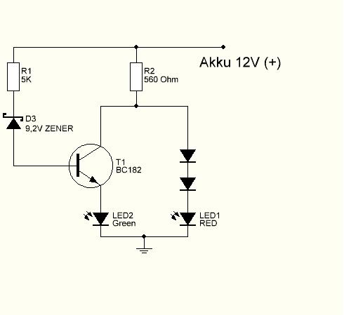

(#) Jax válasza gorzoll hozzászólására (») Júl 24, 2012 /
Én terveztem egyet! Vagyis.. átalakítottam.
De az csak annyit csinál, hogy egy DUO LED-del kimutatja, mikor kell töltőre rakni, mikor használhatod még, és mikor van teljesen feltöltve.
Ha ügyeskedsz vele, akkor talán egy tranzisztorral, berelézheted hogy lekapcsoljon a villanypásztor, ha 10,8V alá merül az akku.
De ez a téma nem ide tartozik, hanem az akkuőrök közé. Szóval ha kérdésed van, akkor üzibe, vagy Itt!
Minden esetre itt van a kapcsim csatolva!

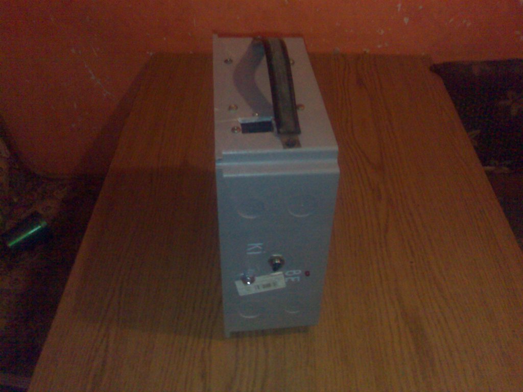

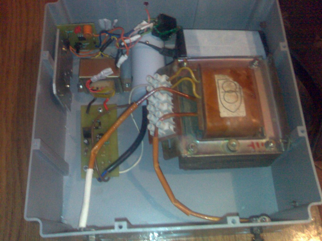

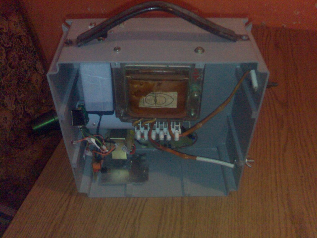

(#) gorzoll válasza Jax hozzászólására (») Júl 24, 2012 /
Itt 1 pár kép a szörnyetegrőől nagyon brutál és csak kizárólag nagy területre !!
(#) Jax válasza gorzoll hozzászólására (») Júl 25, 2012 /
Szép!

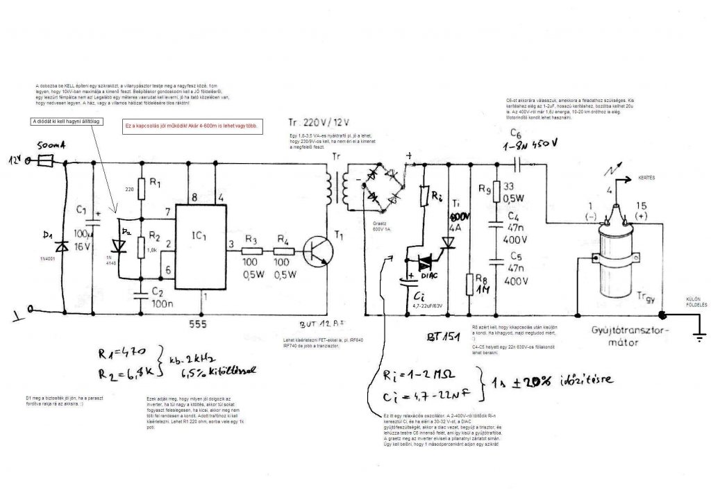

(#) gorzoll válasza Jax hozzászólására (») Júl 25, 2012 / 1
Nekem ez van, és hát nagyon frankón müködik viszont a trafót tekerni kell, hogy jóó legyen !!
(#) Jax válasza gorzoll hozzászólására (») Júl 26, 2012 /
Nagyon köszi!
Na ezt a kapcsolást akkor már láttam valahol
Igen, erre mondták, hogy nagyon jó!
Báár, egy hibát máris kiszúrtam! Autóelektonikai műszerész tanulóként, azonnal szemet ütött a trafó bekötése. (1, közös ; 15, GYÚJTÁS!; 4, sec kivezetés, vagyis szikra) Itt valahogy a 15-ösön akarna szikrát húzni, de az.. Illetve volt egyszer valaki, aki a 4 és 15 pont közé akarta velem berakatni a szikra közt.. meg is öltem volna szegénykét.
Bocsi amúgy, nem kötekedek, csak ha valaki nem hozzá értő próbálja összerakni, akkor ne ölje meg a trafót, mert az zsebbe nyúlós!
Köszi még egyszer!
Üdv.: Jax

(#) otto54 válasza gorzoll hozzászólására (») Júl 26, 2012 /
Esetleg a trafó adatai publikusak?Amennyiben igen akkor engem érdekelnének.
Vasmag típusa,menetszámok,vezeték átmérők, tekercselési specialitások stb.

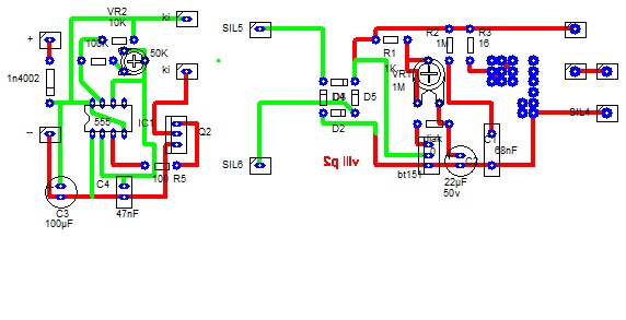

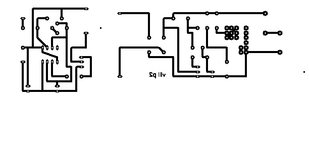

(#) csaboka21 válasza poros hozzászólására (») Júl 27, 2012 /
Ez lesz az szerintem, mert nézegettem itt a kapcsolásokat, és van amelyiken a gyújtótrafó szekunder tekercsének földje össze van kötve a primer földdel, és van ahol nincs. És pont eszembe ötlött nekem is hogy mi van, ha össze kéne földelni? (merthogy nekem nincs...) Mi történik elméletben, ha nincs összeföldelve? ezt ki fogom próbálni.. kapcsolási rajzot most nem tudok küldeni, de gyakorlatilag olyan mint a többi, a legegyszerűbb változatból... 555 áramkör, kapcsolóelem, védőkondi... otthonról majd felteszem azért, hátha jó lesz valakinek.
(#) csaboka21 válasza poros hozzászólására (») Júl 29, 2012 /
Összeföldeltem, és megjavult, már nem ráz, csak ahol kell köszi szépen!
Ja, a kapcsolást nem találom, csak a nyáktervet... ez van ha PC csere van...

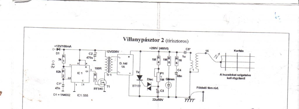

(#) Melphi hozzászólása Aug 4, 2012 /
Sziasztok valaki tudna pár szót mondani erről a kapcsolásról, elolvastam a fórumon pár oldalt, de azért az összeset nem tudom , nagyon sok fajta vélemény volt, végül is jó ez a leírás vagy nem?
Köszönöm
(#) orifab válasza Melphi hozzászólására (») Aug 14, 2012 /
Igazából engem is érdekel...
Ha jól sejtem a középső trafóig igazából csak egy leválasztás történik (mert közös a gyújtótrafó kimenete), a tekercsen keresztül feltölt a kondi, amit a tirisztor előtti időzítő követ, ha ez is feltölt vezérli a tirisztort, és jön a szikra...
De ha nekem olyan gyújtótrafóm van (átalakítottam a régit) ahol leválasztás is történik akkor közvetlenül a 230V-ot is egyenirányíthatom... max egy kb 10kohm és pár wattos ellenálláson keresztül, hogy rövidrezáráskor ne legyen galiba.
