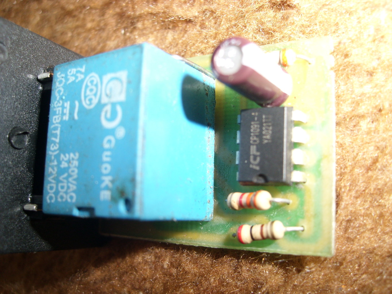

(#) pilu23 hozzászólása Szept 25, 2012 /
Nekem is volt problémám a ledes indexekkel nem is volt egyszerű…
Először is bocsánatot kérek, ha valamit rosszul írok, nem vagyok annyira toppon az elektronikában. Vettem 4 darab 9 ledes indexet felraktam, de csak világított ennek az az oka, hogy a ledes indexek csak 1-2W-al terhelik a relét a normál izzók ugye 21W-al erre több megoldás is létezik terhelő ellenállás, de az melegszik vagy sorba kötni egy izzót, de az meg elég paraszt a leg kézenfekvőbb, ha veszünk egy kimondott ledes index relét. Ebben az a jó, ha megunjuk a ledes indexet működik sima izzós indexel is
Na, eddig szép és jó most már villog, de mind a négy. Probléma a következő volt az én esetemben a visszajelző izzó 3W-os és ez átenged annyi feszültséget, hogy a másik oldalon is villog pár led ennek, annak az az oka, hogy a lednek nagyon kicsi a gyújtófeszültsége erre azt találtam ki, hogy ledet rakok a visszajelző helyére. De még így se jó, mert irányváltásnál polaritást vált a visszajelzőnél. Csak az egyik iránynál volt visszajelző, itt már kicsit ideges lettem. Erre azt a megoldást találtam, hogy a világítástól adtam testet a lednek és beforrasztottam két diódát ellenkező irányítással a visszajelző két vezetékére és ezt forrasztottam a led pozitív lábára. Tudom rakhattam volna egyenirányítót is de kevés volt a helyem úgyhogy ennél maradtam.
Azt hittem, hogy most már tökéletes, mert ha nem járt a motor, akkor működött, de ha beindítottam, akkor villogott, mint a céllövölde a búcsúban. Jó egyből a feszültségszabályzóra gondoltam, de test volt meg a töltés is megvolt akkor kimértem az állórészt, de az is hibátlan volt. Itt egy kicsit ráuntam az egészre lehajítottam róla mindent és index nélkül jártam egy darabig. Lett egy kicsi elbaszni való időm, úgyhogy csináltam egy kapcsolást az asztalon indexek, relé, kapcsoló, visszajelző akkumulátorról kapott feszkót na így hibátlanul működött. Volt egy pár álmatlan éjszakám mire sikerült megszülni (köszi Gyömbi) hogy gerjeszt a gyertya és ezért villog össze vissza fordulaton. Kapott egy zavarszűrős gyertyát és most már működik úgy, ahogy a nagykönyvben meg van írva!
Remélem hasznos volt ez a kis regény hátha nektek is segít és nem fogtok vele annyit küzdeni mint én!

(#) zitzaki hozzászólása Okt 9, 2012 /
Én elég egyszerűen megoldottam az indexrelét volt itthon minden hozzá. 1 db villogó led 2 ellenállás illetve egy tranzisztor esetemben 2n3055 (mert az volt itthon). Az áramkör zárásakor a villogó led ad egy jelet a tranzisztornak ami "behúzza" a power ledeknek az áramkörét. szerintem ennél egyszerűbb meg olcsóbb nincs kb 3-400 Ft. Kb fél éve használom. (és nem más ez csak egy paraszti logika meg egy minimális ismeret hogy mondjuk milyen állat is az a tranzisztor)
