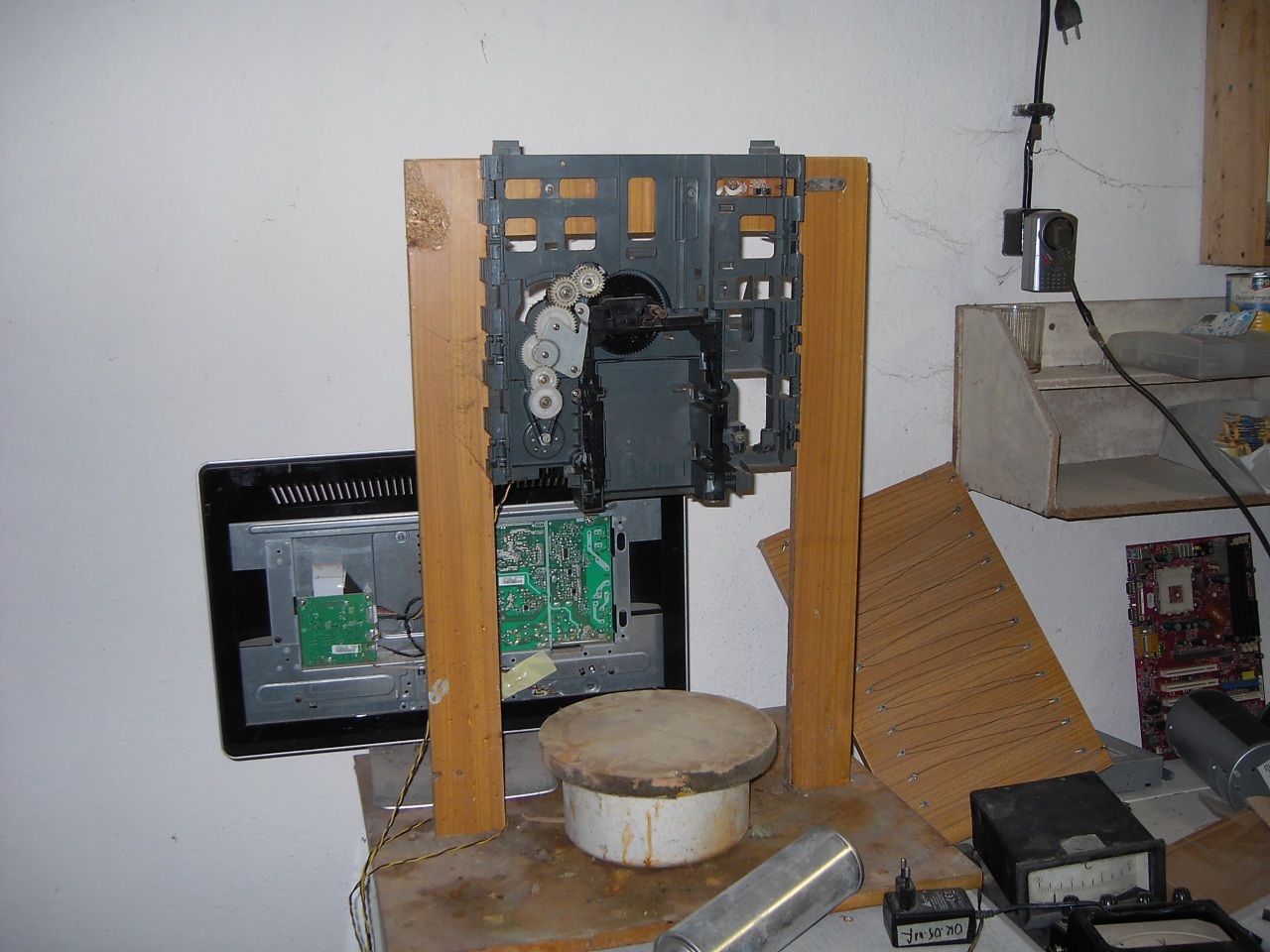

No akkor folytatásképpen, a szuterin és a maradványok és végül a maratógép.
Ami itt van az már mind szemét, de majd, ha jön a jóidő kiszórom a sok ..... és örülnek a vasasok. Újan is kétségesen működő thomson hifi CD tár mechanikája fel le rángatja a drótra kötött nyákot a maratólöttyben, ami már vagy 10 éves... Még így is 6-8 perc alatt kész van egy nyák és nem kell lötyögtetéssel foglalkozni, csak ráakasztom és amikor végzett leszedem. Nálam minden a lustaságról szól. A hozzászólás módosítva: Márc 1, 2013

Idézet: „hifi CD tár mechanikája fel le rángatja a drótra kötött nyákot a maratólöttyben” Ez nagyon tetszett, nem jutott volna az eszembe ! Steve
Egyszerűsítheted, excentertárcsát hajtóműves kismotorral is használhatsz. Egyszer kipróbáltam unalomból, és az is működött.
Galvanizálóüzemben láttam Zsiguli ablaktörlő motorral ilyesmit.
