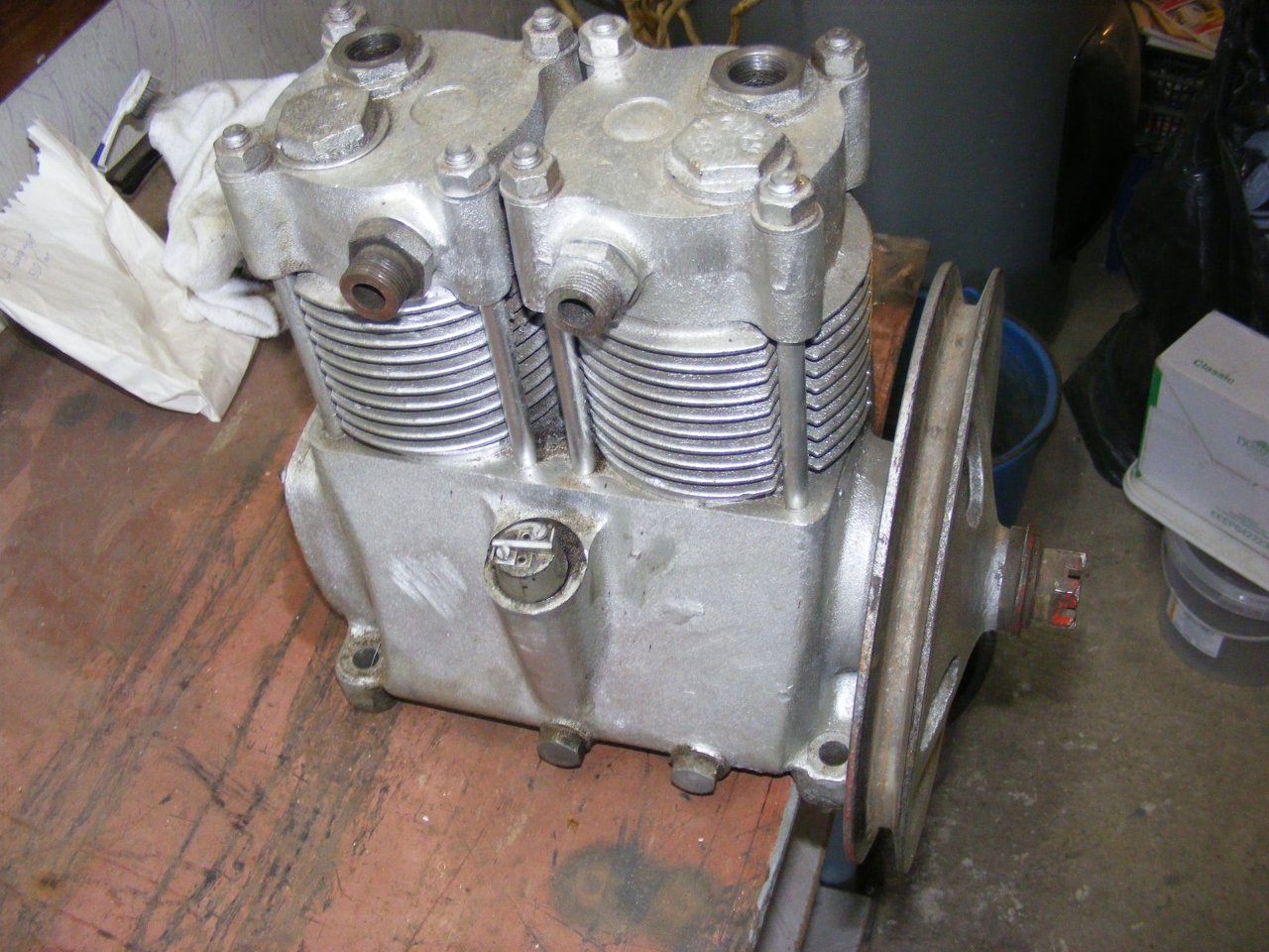

Vásároltam egy kéthengeres (valószínűleg teherautó) kompresszort. Mivel lehet a legegyszerűbben megoldani a csatlakozásokat a tartályhoz? A hengerek nyomó oldalát is össze kellene kötnöm. Olyan megoldás érdekelne amihez nem kell speciális szerszám és házilag is kivitelezhető.
Másik kérdésem, hogy hengerenként kettő szívó csatlakozó van ami belül egy térbe nyílik (átlátni rajta). Szükség van mindkettőre vagy egyiket ledugózhatom?

(#) Chipmunk1960 válasza bozsokiandras hozzászólására (») Ápr 12, 2014 /
Szia, Tudnál fényképet feltenni, vagy valami típust megadni, hogy ne csak találgassunk? Milyen tartály, vízre, vagy levegőre készült eredetileg? Vannak -e csonkok rajta? Milyen méretűek? Mihez értesz, vízszereléshez? Forrasztáshoz? Vízhűtéses, vagy lég? ...... Szívesen segítünk, de azért ez nem egy cipó, hogy hamm, bekaplak. Üdv: Mike
(#) bozsokiandras válasza Chipmunk1960 hozzászólására (») Ápr 12, 2014 /
Csatoltam pár képet a kompresszorhoz. Ha jól mértem 1/2 colosak a csatlakozások rajta. Esetleg forrasztáshoz van egy kis pb palackos forrasztólámpám, de ha jól tudom réz fitting forrasztáshoz a levágott csövet kalibrálni is kell ahhoz viszont nincs szerszámom. Ha vennék tömlős csatlakozókat azzal megoldható? A topicot visszaolvasva nem találtam tömlős megoldást.
Szia, Így első ránézésre jól néz ki, kérdés, hogy mi van az ezüst alatt? De gondolom lepróbáltad. A szívó oldalt nem muszáj közösíteni, ha 2 légszűrőt raksz rá, akkor elég csak a nyomó oldalit. ha van ilyen forrasztólámpád, akkor azzal szépen meg tudod rézcsövekkel oldani. Az egész fűtési rendszeremet azzal csináltam, és nagyon jól tettem, mert bármikor egyszerűen tudtam bővíteni, módosítani, s ez itt is igaz. Pár száz forintért lehet venni egy kis csővágót, azzal tökéletesen lehet dolgozni, csak egy kicsit meg kell csiszolni a forrasztandó felületeket, s már mehet is a forrasztás. Mindenféle idomot lehet rézből kapni, ami csatlakozok a vizes menethez is. A 2db 1/2"-t érmes 3/4"-ba közösíteni, oda egy jó minőségű visszacsapószelep, és akár flexicsővel is mehet a tartályhoz. kell 1 doboz jó minőségű folyasztószer, s akár régi vastag bádogos ónnal is lehet forrasztani. Mellesleg ezt a kalibrálást nem értem, mert a sportautók kipufogó-csonkját szokták, a még több teljesítmény elérése érdekében, / Azért, hogy az előző ütemben robbant henger kipufogó gázának lökéshulláma ne tudja 'visszasűríteni' a következőét/ de ez nem pörög 10ezret... Üdv: Mike
(#) bozsokiandras válasza yulo5310 hozzászólására (») Ápr 12, 2014 /
"A másik kettő szelepzáró kupak hova tűnt?" Az nem a nyomó oldali csatlakozás (a tetején)? Ha befogom és megtekerem a tengelyét azon fúj a két oldalsón meg szív. A két oldalsó teljesen egy légtérbe nyílik (átlátni rajta ez látszik a DSCF3584.JPG képen).
A hozzászólás módosítva: Ápr 12, 2014
(#) yulo5310 válasza bozsokiandras hozzászólására (») Ápr 12, 2014 /
Hali! Nem,a szívó és nyomó az ott van a hengerfej két oldalán! Üdv! Doxa53
De az hogy lehet hogy átlátok rajta? Egy légtérbe vezet a henger két oldalán levő csonk tehát az nem lehet szívó és nyomó. Vagy valami hiányzik belőle?
Szerintem igen kivették a szívó szelepeket!
(#) zolika60 válasza bozsokiandras hozzászólására (») Ápr 12, 2014 /
Sajnos a szelepek valószínűleg hiányoznak és azt sem tudhatjuk ami megvan milyen állapotú. Lehet, hogy csak az ezüst festék miatt néz ilyen jól ki.
(#) bozsokiandras hozzászólása Ápr 12, 2014 /
De a felső csatlakozót (vagy szelepfedél helyét), befogva érezni hogy ott nyomja a levegőt (kézzel tekerve) és mindkét oldalsón szív. Nem lehet hogy mégis a felső a nyomó cső? Ez elvileg Jikov kompresszor, rákeresve a neten láttam belőle több olyat is aminek felül volt az egyik cső csatlakozója.
Az is lehet, hogy ami hiányzik az a nyomó szelep. Ebben az esetben nyom valamennyit, de ha a tartályban feltelik a nyomás, már nem fog menni. Hengerenként kell szívó és nyomó szelep is.
(#) bozsokiandras válasza zolika60 hozzászólására (») Ápr 12, 2014 /
"Az is lehet, hogy ami hiányzik az a nyomó szelep. Ebben az esetben nyom valamennyit"
Nem csak valamennyit nyom, hanem befogva a nyílást és kézzel tekerve érezni hogy nyomás alá kerül és egyre nehezebbé válik a tekerése is. Szerintem, ha a szívószelep hiányzik akkor nyomás közben ott elengedné a levegőt és ne lehetne érezni kompressziót, ha a nyomószelep akkor szívás közben elmenne a már meglévő nyomás. Holnap keresek itthon egy motort és meghajtom vele hátha több kiderül, int a kézzel tekeréskor.
(#) yulo5310 válasza bozsokiandras hozzászólására (») Ápr 13, 2014 /
Hiába! Ha nincs nyomószelep csak ide-oda lökdösi a levegőt! Üdv! Doxa53
A hozzászólás módosítva: Ápr 13, 2014
(#) bozsokiandras válasza yulo5310 hozzászólására (») Ápr 13, 2014 /
Levettem a hengerfejet. Látszanak a szelepek. A két-két szelep egy-egy külön légtérbe vezet a hengerfejbe tehát a két oldalsó csatlakozó szívó lesz a teteje meg a nyomó. Azt nem értem miért kellett két szívó oldal.
