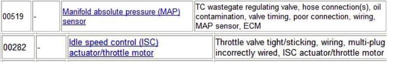

Sziasztok! Volna egy újkeletű meghibásodásom de nem tudom mit is kellene tennem a probléma felszámolásához, mert a tárolóban két hiba is beíródott még a tavasszal (4. hónapban) és most jött elő ismételten, köztes időben tünetmentes volt a motor. Akkor a fojtószelep ki lett tisztítva és a felfogatási pontok meg lettek húzva , mert lazának találtam az olajfilm képződés miatt a házon (gondoltam falsot szív a motor ezen a részen). Hát valami mégsem kerek de a kód leírásánál sem tudom igazán értelmezni a fordítóval lefordított szöveget. Ez a "lefúvatószelep" elnevezés mit takarhat és ok okozati összefüggésben van-e egymással a két hibakód? Az egészhez még hozzá tartozik, hogy már régóta magas a CO-ja a motornak és senki sem tudja, hogy miért. A vízhőfokmérő jeladója új vagy annak mondható, mert kb három éves benne. Nem tudom mire vélni a dolgot, főleg amikor a szerelők sem mondanak semmit. A tárolót azt ki tudom olvastatni a cimbivel ami már így is több a semminél. Ha tudna valaki segíteni, hozzátenni az általam ismertekhez, talán megoldhatnám a mostani helyzetet. A MAP szenzor beszerzésén gondolkodom de a csőcsatlakozások jobban szemügyre vételezésén sem vagyok még túl és azok esetleges kitisztításán vagy cseréjén sem. Minden ötlet jól jönne.

Szia.elvileg nem hengerfejes.hidegen indítás után az első gáznál van a füst,utána már nincs csak az alapjárat alacsony,mikor fölmelegszik a motor naggyából beáll az alapjárat,de még mindig alacsonyabb a kelleténél.Lehethogy be kellene tanítani a fojtószelepet tisztítás után,csak nem tudom hogy kell.
