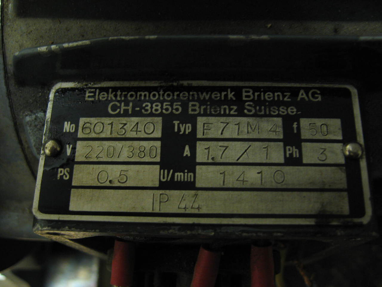

Sziasztok! adott egy 3 fázisú Villanymotor, hajtóműves! 220/380 V os. 1440 fordulatú! adattábla szerint! 6 kivezetéses! Csillagban ment eddig ( fenti három összekötve) itthon 3 fázisról, de most átkötöttem 1 fázisra, el is indult faszán, de viszont 2 perc után langyosodik a motor... normális? nem morog nem hallni.. 50 µF os kondival megy ami 400 V os! Máshogy elvileg ezt nem is nagyon lehet bekötni... Ötlet? mert ez szerint kötöttem be!
(#) kadarist válasza jozsojo hozzászólására (») Feb 10, 2015 /
Kösd át deltába! Viszont azzal számolj, hogy nagyobb lesz az áramfelvétele a 400V-os beállításhoz (csillag) képest.
(#) jozsojo hozzászólása Feb 10, 2015 /
Azt értem hogy 3 fázisról használom és csillagból átkötöm deltába és nagyobb lesz az áramfelvétele. De én 220 V ra kötöttem át! egy fázisról akarom használni!
Akkor is kösd át! Mert ugye a 220/380V delta-csillag motornál a kisebb feszültségű beállításhoz a delta kötés jár.
(#) erbe válasza jozsojo hozzászólására (») Feb 10, 2015 /
Nem írtad, mekkora teljesítményű a motorod. A hajtóművesek általában nem túl nagyok, lehet, hogy sok neki az 50 uF.
(#) jozsojo hozzászólása Feb 11, 2015 /
Ime az adttábla... Kb 500 W os lehet a motor ? akkor lehet tényeg sok az 50 es kondi... ha 70 van megadva Kw onként
(#) kala1982a válasza jozsojo hozzászólására (») Feb 11, 2015 /
230 x 1,7 vagy 380 x 1. 400 w alatti így ránézésre.
(#) erbe válasza jozsojo hozzászólására (») Feb 11, 2015 /
10-16 uF. Legfeljebb.
(#) lukacsp válasza jozsojo hozzászólására (») Feb 11, 2015 /
Az adattáblán szereplő 0,5 lóerő 0,37 kW-nak felel meg. A kondi témát a kollégák jobban tudják.
(#) jozsojo hozzászólása Feb 12, 2015 /
Akkor valószínű azért melegedett szegénykém... sok volt neki az 50 es kondi!
(#) kadarist válasza jozsojo hozzászólására (») Feb 12, 2015 /
Na meg a csillagba kötéssel le is gyengítetted szegényt.
