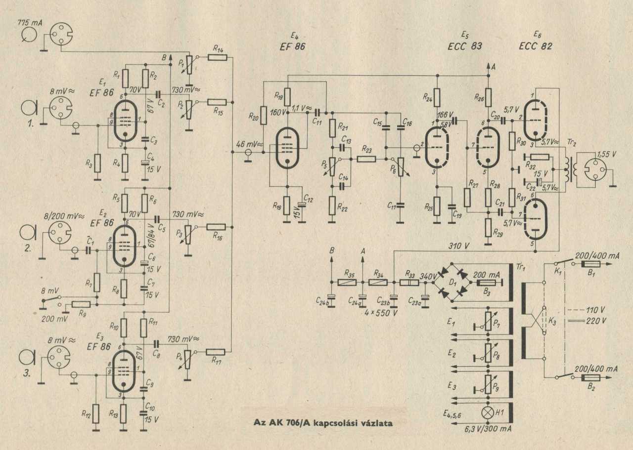

Lassan 3 éve nem jártam erre ami elég szomorú, de visszatértem és a segítségeteket szeretném kérni. Elkezdtem építeni egy basszus erősítőt ami angliai kiköltözésem miatt félbe maradt. A lényeg hogy sikerült mindent kihoznom egy pár hete és újra indítottam a projektet. Az előfok EAG AK-706, a végfok 100W-os tranzisztoros. Jelenleg az előfokot próbálom összerakni de az eredeti sasszé nincs meg és nem emlékszem pontosan hogy a kapcsi rajzon lévő földpontok hova voltak kötve. Jól emlékszem hogy a hálózati trafó "b" árnyékoló kivezetése plusz a földpontok csillagpontosan a sasszéra voltak kötve amire a hálózati kábel földelő szála ment?Kapcsi rajz csatolva. Köszi.
