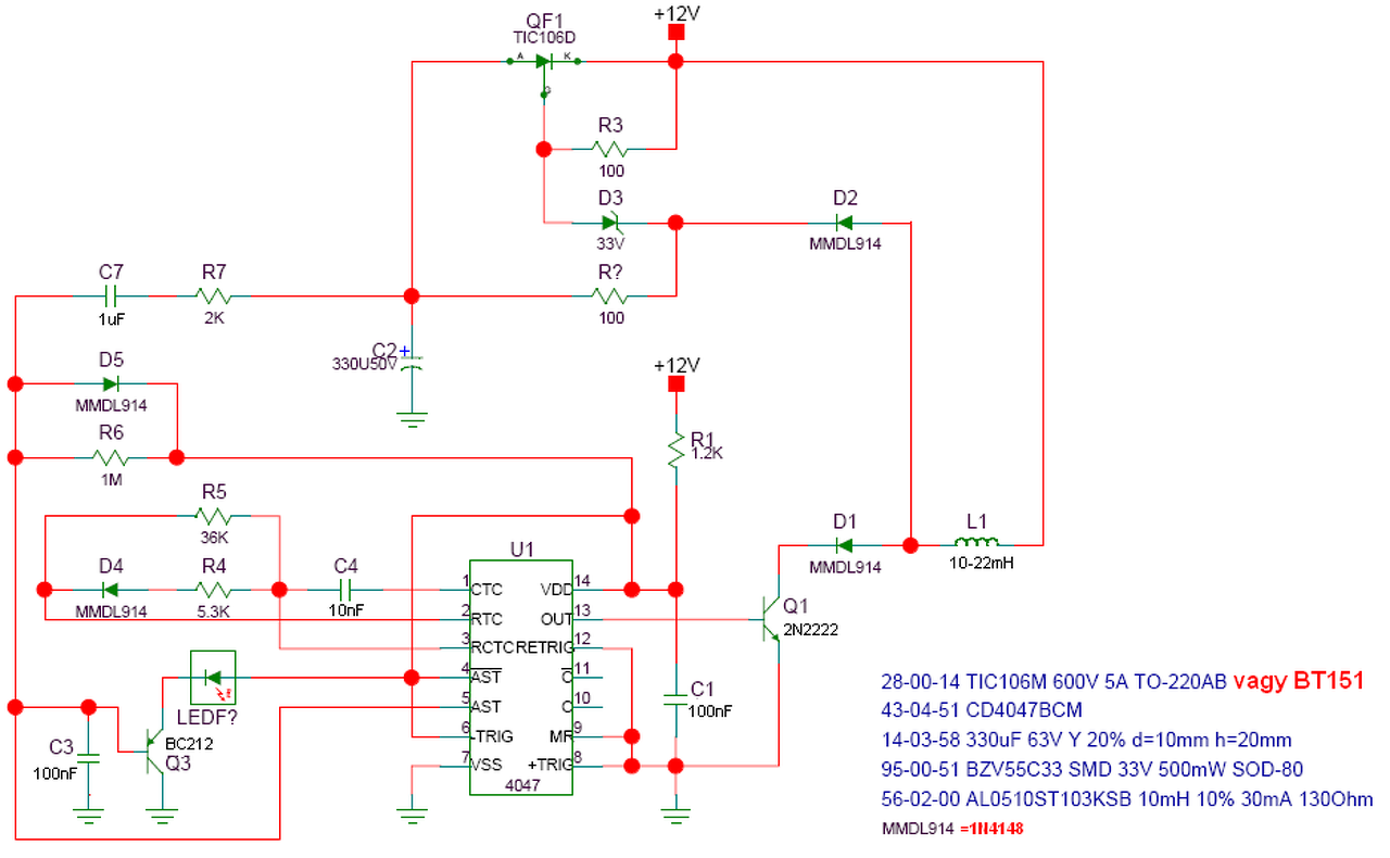

(#) Hobbielektronika2k10 hozzászólása Nov 9, 2015 /
Egy olyan kérdésem lenne, hogy kb. 2 hete vettem egy német gyártmányú akku aktivátort, mellékelem hozzá a kapcsolási rajzot, HEF4047B IC-s. Ma arra lettem figyelmes, hogy nem sül ki, nem villan az elektronika. Szétszedtem, a BT150-es tirisztor halt meg.
Kérdésem az lenne, hogy mitől halhatott meg, és innentől ilyen sűrűn meg fog halni?
Az autóra csipesszel fogattam az elektronikát, menet közben rajta volt, de ha töltöttem az akksit, akkor leszedtem róla a pozitívot a biztonság kedvéért, és így is meghalt.
A másik kérdésem az lenne, hogy BT151-el tudtam helyettesíteni, és így nem fog nőni az áramkör áramfelvétele?
Előre is köszönöm szépen a segítségetek!

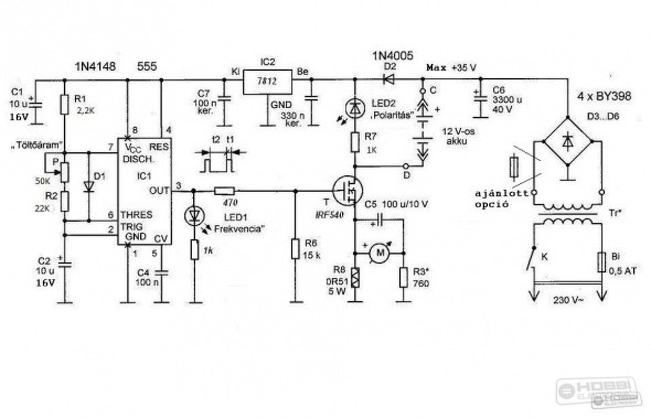

(#) Nagy Tamás hozzászólása Nov 20, 2015 /
Üdvözletem! Ennél az áramkörnél hogy lehetne az impulzusok hosszát növelni,ill. csökkenteni a szünetekhez képest ? Jelen esetben a poti a megnövelt kitöltéssel a frekvenciát is csökkenti,és növeli.Vagy nem?Bővebben: Link
(#) Nagy Tamás válasza (Felhasználó 13571) hozzászólására (») Nov 20, 2015 /

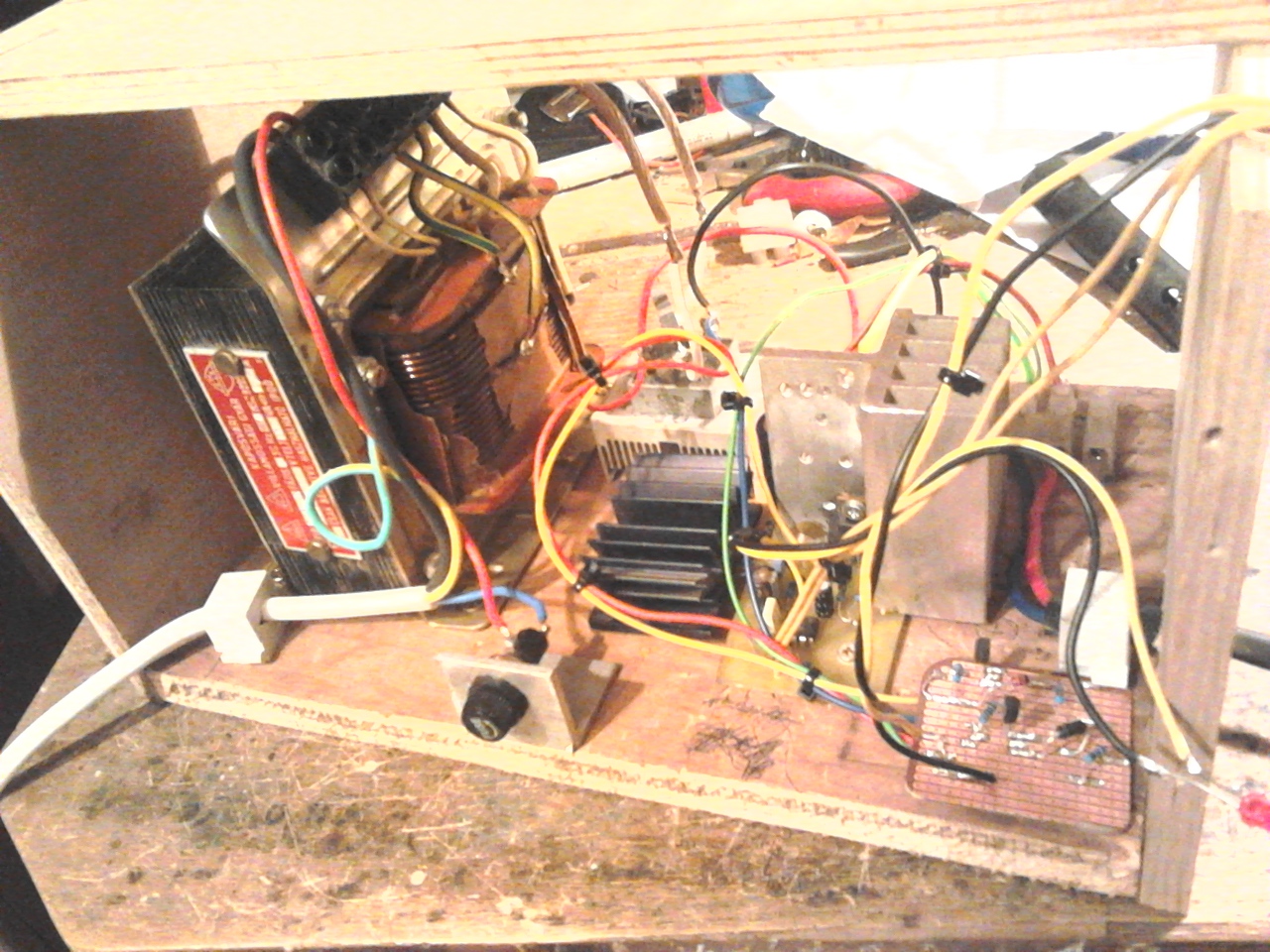

(#) Nagy Tamás hozzászólása Nov 27, 2015 /
Elkészültem a fentebb említett regeneráló töltővel. Szépen teszi a dolgát.Viszont sikerült fordítva rákapcsolnom az akkut és repült is az első mosfet! Valami módon "baromállóvá" lehetne tenni ezt az áramkört?

(#) Nagy Tamás hozzászólása Dec 1, 2015 /
Akárki akármit mond jó móka ez az akku regenerálás! Egy kidobásra szánt 60Ah -ás aksi ami már nehezen tekert reggelente ,3 kezelés után ézheztért! Még mérhető is a különbség.

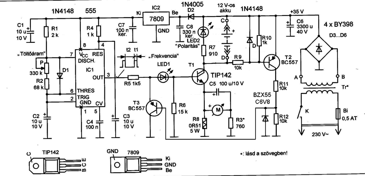

(#) proli007 válasza Nagy Tamás hozzászólására (») Dec 2, 2015 / 2
Hello! Egyébként így lehetne polaritás védetté tenni a Tiedet.
(#) Nagy Tamás válasza proli007 hozzászólására (») Dec 2, 2015 /
Ez jó! Tehát ha fordítva van az aksi,a vezérlő jelet lehúzza testre és nem nyit ki a teljesítmény tranyó( vagy mosfet) . (?)
Igen, és akkor sem ha az aksi feszültsége 6V alatt lenne, vagy ne adj ég rövidzár helyette.

(#) Nagy Tamás válasza proli007 hozzászólására (») Dec 3, 2015 / 2
Megcsináltam mellé a védelmet! Tökéletes!

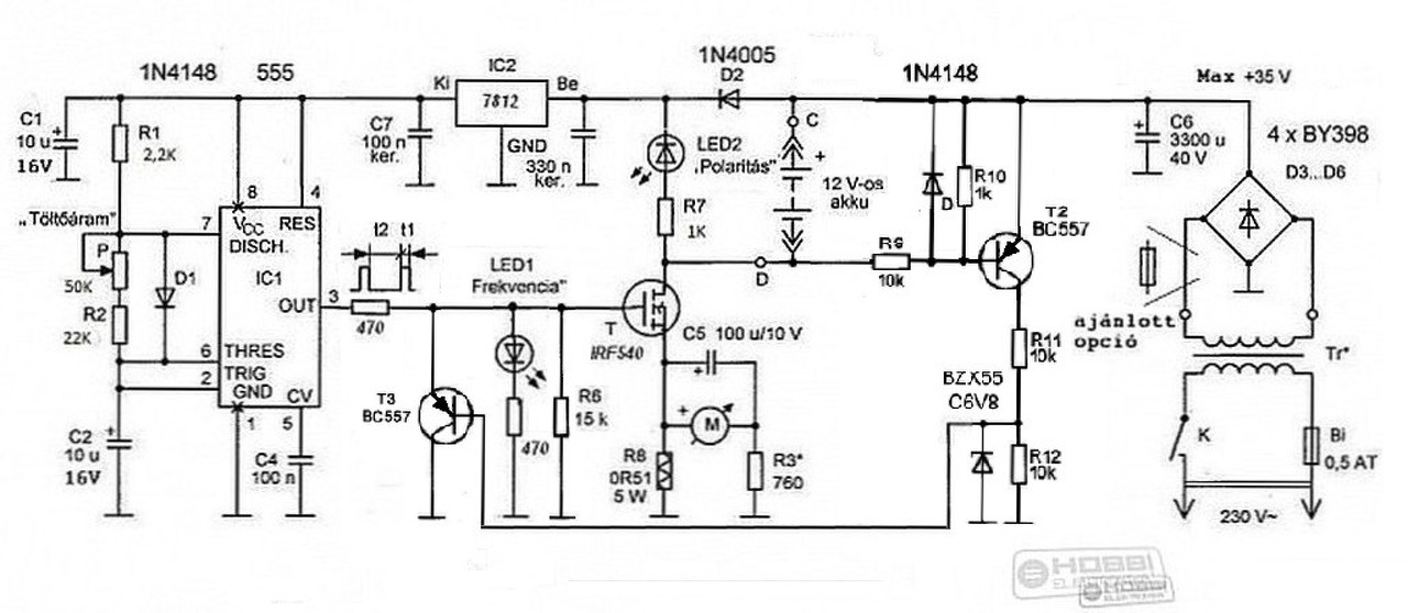

(#) Inhouse válasza proli007 hozzászólására (») Dec 4, 2015 /
Tetszik, amikor paint-el igazítod a régi rajzhoz a javítást! Már többször elvigyorodtam rajta, hogy nem csak én vagyok paint-es!
A tranzisztoros módosítás mintájára a fetes jó így?

(#) proli007 válasza Inhouse hozzászólására (») Dec 4, 2015 /
Hello! Alapvetően jó lenne, de a Led áramát csökkenteni kellene, mert a 470ohm-on feszültséget ejt és ezzel csökkenti a Fet GS feszültségét. Itt pedig nagy áramok vannak, amihez szükség lenne az 555 10V feszültségére. Egyébiránt az IFR540 helyett szívesebben látnák pld. egy 50N06 Fet-et. Az R10-R11 ellenállást is cserélni kellene 4,7kohm-ra. Hogy a T3 tranyó biztonsággal le tudja küszöbfeszültség alá vinni a Gate feszültséget. Akkor is ha a tranyók bétája 200 vagy alatta van.
(#) Inhouse válasza proli007 hozzászólására (») Dec 6, 2015 /
Az oldalon található fetes változatra raktam rá a védelmet. Annyit változtattam, hogy a LED előtétjét hozzáigazítottam a fet gate ellenállásához, hogy meg legyen neki az 1k-ja. Lesz egy kis időm, megigazítom a rajzot, ahogy írtad. Aztán majd ember legyen a talpán, aki a sok rajz változaton eligazodik.
(#) pumi1980 hozzászólása Dec 22, 2015 /
Ha LED2 mutatja a fordított akku polaritást, akkor fordított polaritás estén D2 nincs lezárva? Ebben az esetben hogy folyhat áram LED2-n?
