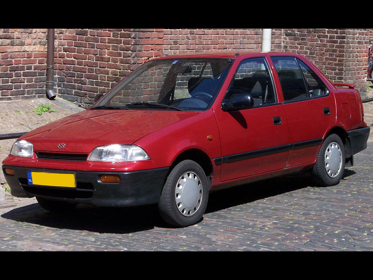

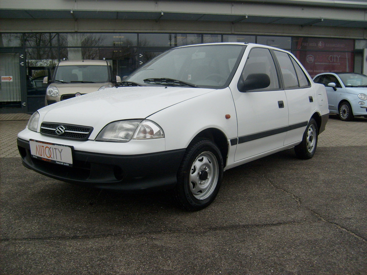

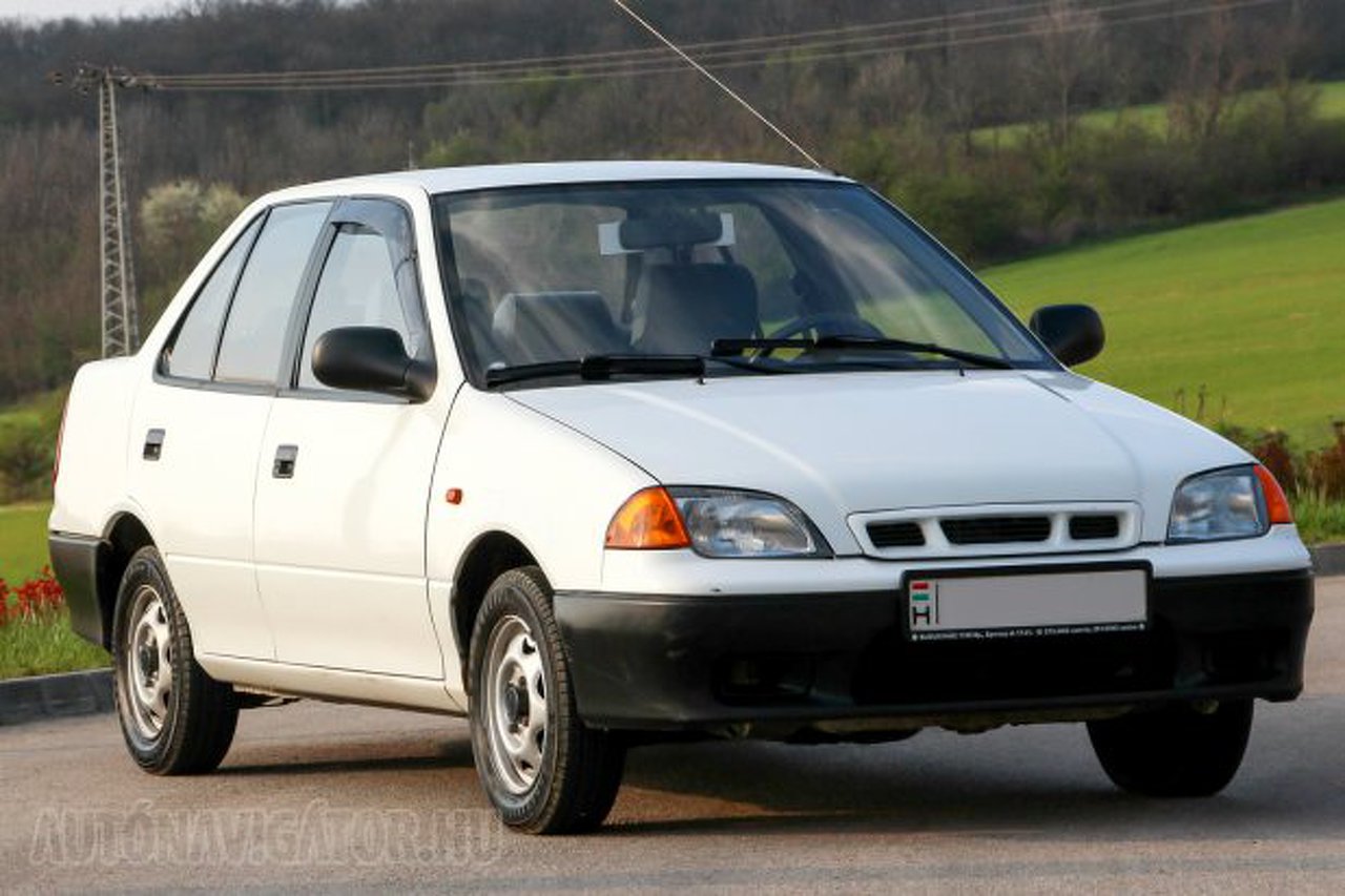

(#) Zozo217336 hozzászólása Nov 16, 2015 /
Üdv ! Érdeklődni szeretnék hogy van e valamilyen különbség a swift 1 és 2 között ( Sedannal ) az első fényszórókra ertve . Csere előtt állok de az egyesekre olcsóbbak és én szerintem nincs közötte különbség . Köszi a a válaszokat
(#) HA5AWS válasza Zozo217336 hozzászólására (») Nov 16, 2015 /
Csak két világ választja el egymástól őket...
Üdv: Gábor
(#) Swift1.3 válasza HA5AWS hozzászólására (») Nov 16, 2015 / 1
Itt a külömbség. A régebbinél szélesebbek az első lámpák.
