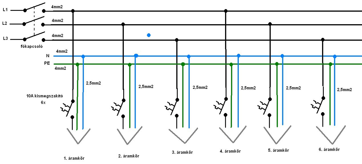

(#) teodorb válasza sámli hozzászólására (») Feb 10, 2018 /
Van valami ötleted, hogy hogyan tudnám biztonságosan letesztelni?

(#) elektroncso válasza teodorb hozzászólására (») Feb 10, 2018 /
A fázisok külön vannak igen, de a munka nulla közös. A nullának valójában az a feladata az elektromos hálózatokon, hogy fixen tartsa a csillagpontot. Ha a nulla vezető megszakad akkor két lehetőség van:
1. Ha a fázisokon egyforma a terhelés akkor az ú.n. csillagponton (ez a nullpont) 230V lesz mérhető a fázisvezetőkhöz képest.
2. Ha a fázisokon a terhelés nem egyforma akkor "elmászik" a csillagpont potenciálja annak függvényében, hogy a másik két fogyasztó milyen arányban veszi fel az áramot. Ilyenkor az egyik fogyasztó túl kevés feszültséget kaphat a másik túl sokat.
Erősen torzított példával élve hasonlít a dolog a feszültségosztóhoz.
(#) teodorb válasza elektroncso hozzászólására (») Feb 10, 2018 /
Ha jól értem akkor vastag 3-4mm -es kék ér kell a padlásig és a padláson fázisonként külön vigyek kéket (2.5mm) mind a 3 konektorhoz? (a külön kék fázisonként amúgy tervben volt)
áá a garázsig is vastag ér kell
A hozzászólás módosítva: Feb 10, 2018
4mm2-es vezetékkel kell kimenni minimum (fázis, nulla, védőföld mind ennyi legyen) kint fel kell szerelni egy kis elosztószekrényt. Ha több géped van akkor tanácsos több különálló 10A-re biztosított 1 fázisú kört kiképezni és a szekrényből 2,5mm2-es vezetékkel elmenni a konnektorokig. Tanácsos egy tűzvédelmi főkapcsolót is felszerelni.
Pl. a mellékelt rajz.
U.i.: A kék pötty csak véletlenül került oda.

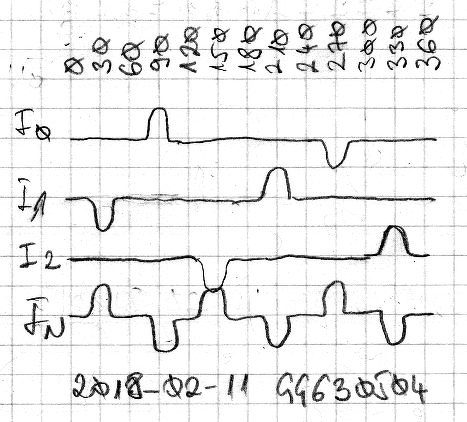

(#) gg630504 hozzászólása Feb 11, 2018 /
Kapcsolóüzemű tápegységű terhelés esetén
( akár három egyforma terhelés esetén is )
a nulla vezetőn akár a fázisvezetőnél nagyobb áramerősség is folyhat.

(#) gg630504 válasza Kovidivi hozzászólására (») Feb 11, 2018 /
Még jó, hogy én nem ohmos, nem induktív, nem kapacitív,
hanem kapcsolóüzemű tápegységű fogyasztóról írtam,
ahol a kis folyási szögnél folyó áramot egyszerűen fel lehet rajzolni 90 és 270 fok környékén. Az meg megy papíron ceruzával is.
Például 90 foknál a 0. fogyasztón áram folyik, de sem az 1., sem a 2. fogyasztón nem folyik áram, tehát csak a nulla vezetőn folyhat vissza az áram.
