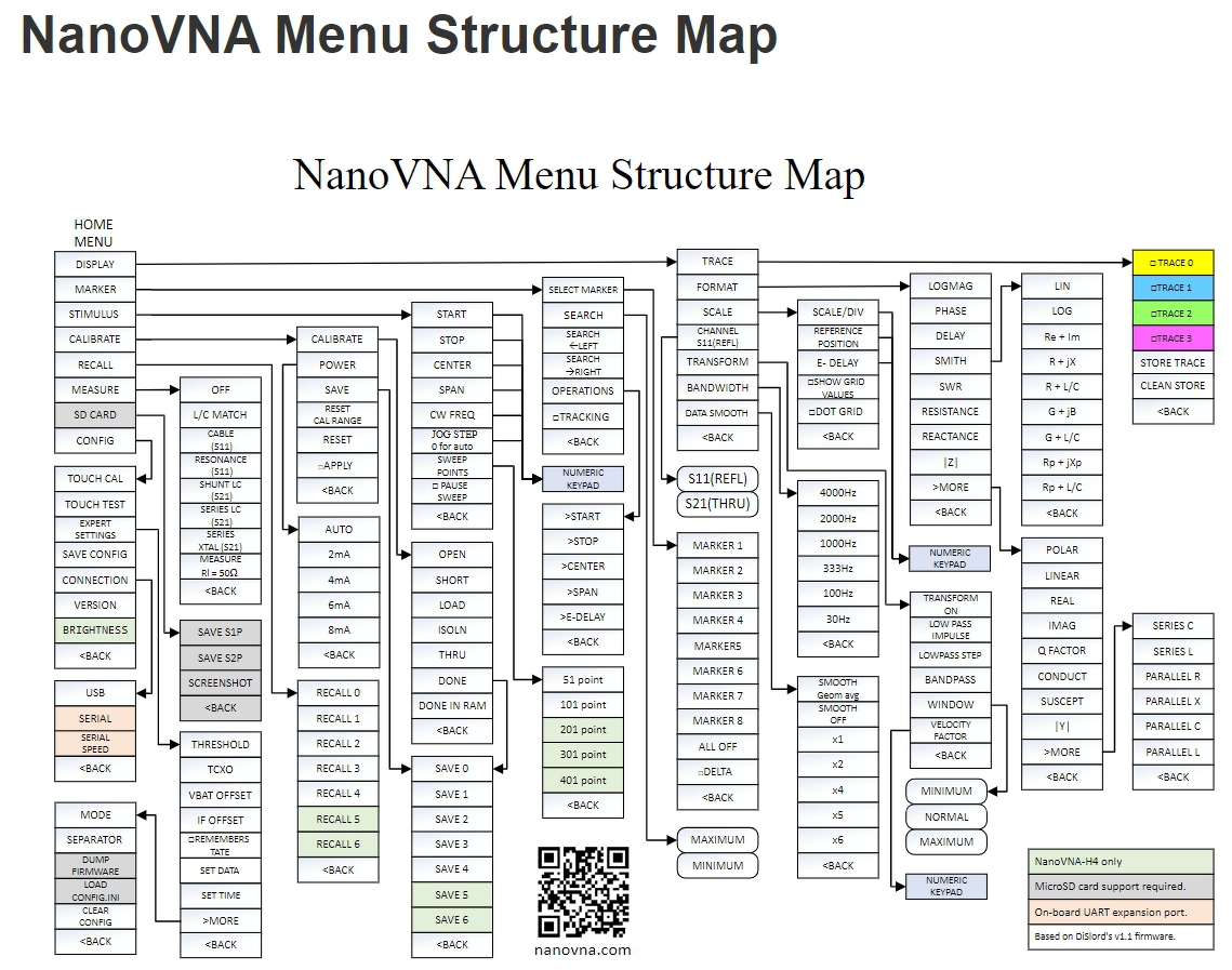

(#) gyerek67 válasza gyerek67 hozzászólására (») Feb 17, 2024 /
Köszi a tippeket, a firmware frissítése fényesen sikerült!
Esetleg az új menütérkép meg van Neked, mert gúgli nem volt a barátom...
(#) HA5AWS válasza gyerek67 hozzászólására (») Feb 18, 2024 /
Amit feltettél menütérképet teljesen jó.
Üdv: Gábor
(#) gyerek67 válasza HA5AWS hozzászólására (») Feb 24, 2024 /
De nem ám!
Ugye telepítettem rá az új 1.2.20 DiSlord firmware-ét.
Nos, ahogyan kalandozok a menüben egyre újabb és újabb menüpontok, sőt komplett menü is került elő.
Ezért inkább nekiláttam újrarajzolni az egész menütérképet.
Sajnos ez még mindig kevés az üdvösséghez, mert egy csomó menüpontról azt sem tudom, hogy mit jelent.
Leírást nem találok róluk, Endre a videóiban pedig nem tér ki az apró részletekre.
Esetleg a python forráskódot visszafejtve rá lehetne jönni ezekre a részletekre, azonban ennyire nem értek a pythonhoz.
