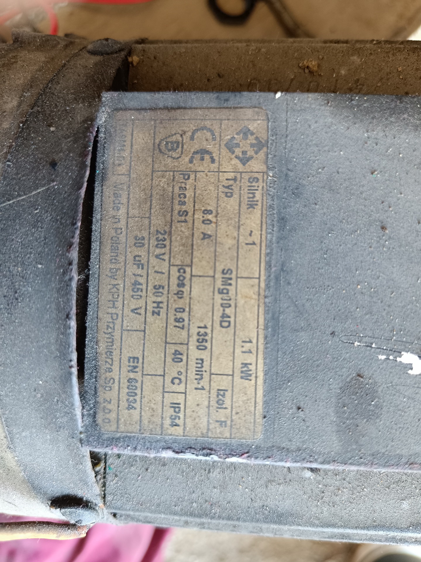

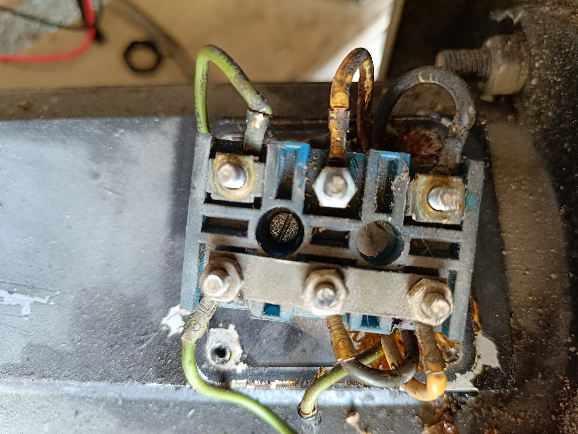

(#) robi811003 hozzászólása Feb 26, 2024 /
Sziasztok.segitseg kellene ezt szeretném bekötni de nem indul el.csak zúg.ha megpörgetem lassan pörög csak.a kondi uj.hogyan kell bekötni?èn a 2 szelsőre raktam a kondit közèpre a fázist.kondi egyik szárazra pedig a nullát
A hozzászólás módosítva: Feb 26, 2024
(#) kadarist válasza robi811003 hozzászólására (») Feb 26, 2024 /
Mi a típusa? SMg....?
(#) Ódenka válasza robi811003 hozzászólására (») Feb 26, 2024 /
Kicsit nehezen fogtam fel a kérdést, mondatkezdő nagybetű nélkül eltévedtem...
Valószínű a motor menetzárlatos. A képből ítélve huzamos ideig víz alatt volt és nem tett jót neki.
(#) robi811003 válasza Ódenka hozzászólására (») Feb 26, 2024 /
Bocsi az irásèrt.viz alatt nem lehetett ez egy nagyteljesítményű elszívó.az csak zsír rajta.
Illetve a bekötès úgy jó hogy 2 szèle a kondi közepe fazis?
Eddig is így volt bekötve és csak a kondi volt rossz?
Igen.így lett vásárol a de nem ment.kondit cseréltünk ès így is èppen,hogy forog.
(#) zaza99 válasza robi811003 hozzászólására (») Feb 26, 2024 /
Áthidaló nélkül kimérted a három tekercset? Testhez képest is érdemes ellenállást mérni.
(#) Hutty hozzászólása Feb 26, 2024 /
Nem értem az összefüggéseket.
A kapocstábla szerint egyfázisú motor, abban 2 tekercs van alapból, négy kivezetéssel. Az egyik képen a kapocslécen hat kivezetés van, ebből három összezárva. Ez ugye három tekercs csillagban.
Akkor egyfázisú kéttekercses, vagy háromfázisú háromtekercses, vagy egyfázisú háromtekercses?
De lehet bennem van a hiba.
Úgy tűnik, mintha 3 egyforma tekerccsel készült volna, mint a kerek Hajdu mosógép motorja.
Meg kell mérni a tekercseket Ohm mérővel, lebontott áthidalásnál.
Furcsa ez a motor, meg csak 30 µF-os kondi illeszkedik hozzá és 1.1 kW-os.
Azt kipróbálnám, hogy 5-8 menet madzagot tekerni a tengelyre és a feszültség ráadásakor berántva, felpörög-e.
De mindenképpen gyanús, hogy ekkor kondihoz méretezték és nem működik...

(#) robi811003 válasza zaza99 hozzászólására (») Feb 26, 2024 /
Egy fázisú 6 kivezetèssel.
W 0.3 Ohm
V 5.5 Ohm
U 2.8 Ohm.
Ha megpörgettem ès úgy indítottak próbált felpörögni de nagyon gyenge.alig forgott.
(#) Ódenka válasza Hutty hozzászólására (») Feb 26, 2024 /
Régi kerek mosógép. Valamikor rengeteget javítottam...
A bekötéseknél közel nincs égett szag? Igen jellegzetes. Az a 0.3 Ohm nagyon nem jó...

(#) Tomi111 válasza Ódenka hozzászólására (») Feb 26, 2024 /
Ha elszívó, akkor valószínű van benne hőbiztosíték. Ez lehet a 0,3 Ohm. ( Ez a mérés a műszer mérőzsinór ellenállása is lehet) Ha rajta az áthidalás, akkor W-re a fázis, V és U közé a kondi és U-ra a nulla, majd próba.

(#) IQNUKU válasza robi811003 hozzászólására (») Feb 27, 2024 /
Szerintem az "U" kapcsokhoz a főfázis, a "V" kapcsokhoz a segédfázis tartozik. A "W" a tekercsfejben elhelyezett hőbiztosíték, vagy klixon kivezetései lehetnek.
Ez alapján a bekötés: Az áthidalásokra nem kell semmit kötni. A 230 V egyik ágát a W kapocsra, a másikat az U kivezetésre, a kondit a V-U kivezetései közé kösd.
Így bekötve mit csinál?
A hozzászólás módosítva: Feb 27, 2024
(#) IQNUKU válasza IQNUKU hozzászólására (») Feb 27, 2024 /
Elkeveredtem a hozzászólások között. Most látom csak,Tomi111 már javasolta ugyanezt. Bocsi!
(#) robi811003 válasza IQNUKU hozzászólására (») Feb 27, 2024 /
Köszönöm neked ès mindenkinek a segítséget.
W kivezetèsre lett kötve a fázis. A másik kettőre pedig a nulla ès a kondi.így tökèletes.mar össze is lett rakva.

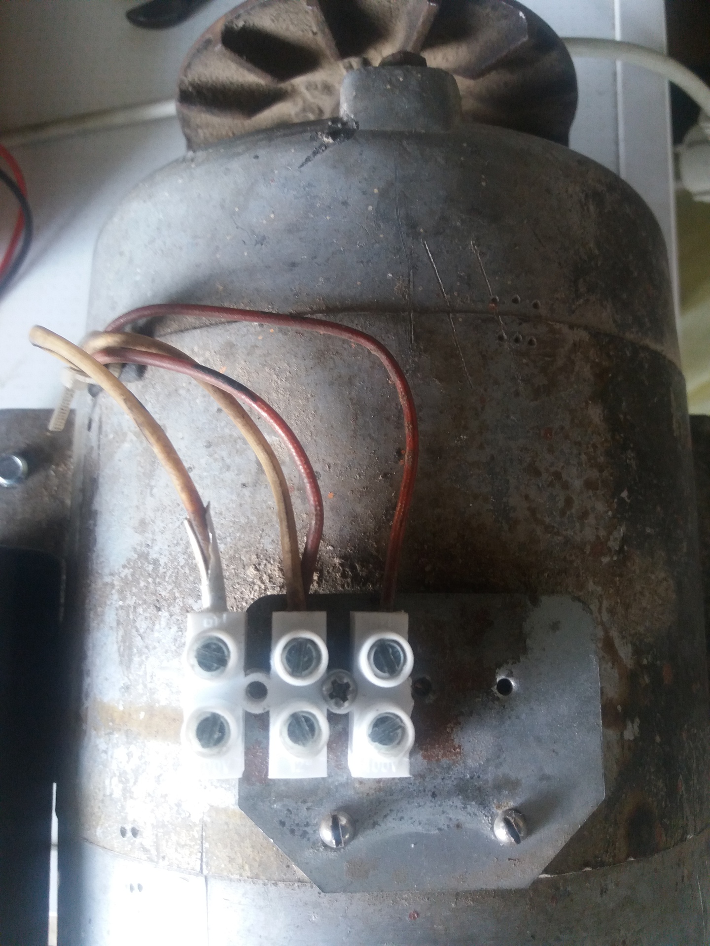

(#) Biztos hozzászólása Márc 16, 2024 /
Sziasztok !
Szeretnék ismét segítséget kérni az alábbi képen látható motor bekötésére , a motor egy körfűrészen van . A gond ott kezdődött hogy cserélve lett a a kondenzátor mert melegedett a kondi is meg a motor is és nem indult el csak morgott . Kapott egy új indító kondenzátort azzal is csak morog és melegszik ismét . Én próbaként tettem rá egy 12 µF 400 V üzemi kondenzátort amit a kettő szélső sorkapocsba kötöttem be akkor ha sokáig nyomva tartom a nyomó gombot nagy nehezen felpörög de akkor is melegszik . A tekercsek közti ellen állás 2 fehér kábel és kettő pirosnál 2 M ohm .A képen az üzemit nem raktam rá még csak rá próbáltam .
Segítségeket tanácsokat köszönöm
(#) Bkrisz válasza Biztos hozzászólására (») Márc 16, 2024 /
Ha jól látom mosógép motorszerűség vagy a székesfehérvári darálómotor
Az indítókondi hatalmas rá.
Nem jó "omen" ha a 2 tekercs között ellenállást tudsz mérni. Húzd szét a motort és kukkancs rá a tekercsekre illetve a kivezetésekre (van hogy arról porlad a szigetelés)
