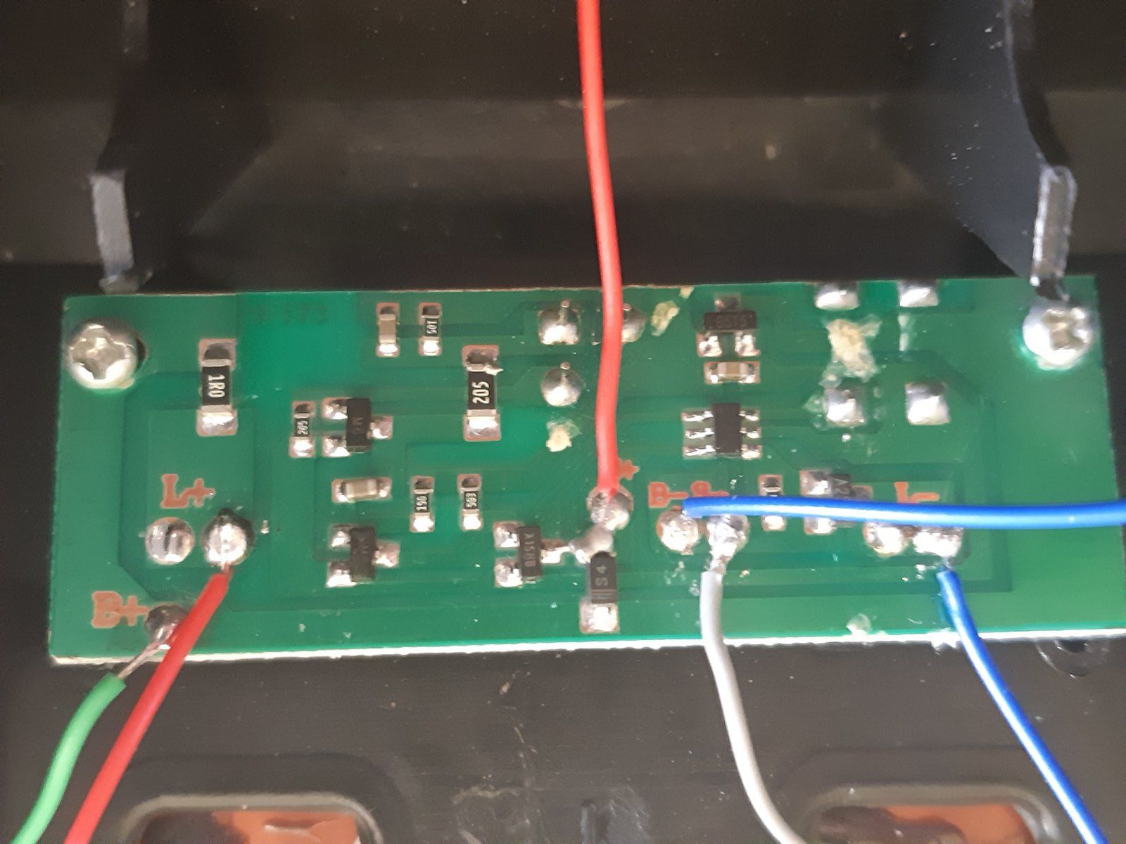

Szia! Most sikerült lekapnom gyorsan. Több fajta ilyen lámpa van, de a nyák panel kis mértékben eltérő lehet. A B+ és B- az én forrasztásom (még van hová fejlődni ), a többi 'gyári'. Nem túl szépek, illetve az S4 alkatrész mellett elég furcsa az a forrpont 'összefolyás'.
Üdv! Újabb led lámpás kérdésem lenne. A párom rendeltem egy ilyen napelemes lámpát, nem küldtek hozzá felfogató konzolt. Megreklamáltuk, küldtek újat, a régit vissza sem kellett küldeni. Sebaj, gondoltam, majd nyomtatok hozzá konzolokat, lesz kettő . De amikor töltés után be akartam kapcsolni se kép se hang. Gondoltam, szétszedem. Ez fogadott: a kék vezeték nem volt bekötve. Ez a led panel negyatív gyűjtője. De nem jöttem rá, hová kellene forrasztani, egy lehetséges helyre (ahol látszik egy kis kék vezeték csonk) odaforrasztottam, de így folyamatosan világított. Nem kapcsolt ki sem távirányítóra, sem gombnyomásra. Úgyhogy valószínűleg nem ide kell forrasztani. Kérdés, hogy hová? Ha túl halvány a nyákról a kép, próbálok készíteni a arról egy élesebb képet. Bocs, a telóm elég vacak...
Mind a kettőben ugyanaz a kék madzag nincs bekötve?
Amit utólag küldtek, az jól működik, de nem tudtam róla puskázni, mert más a nyák lap (és az alkatrészek) benne. Nekem meg még nincs annyi rutinom hogy a kettő közül - amik különböznek - tudjam a jót használni mintaként.

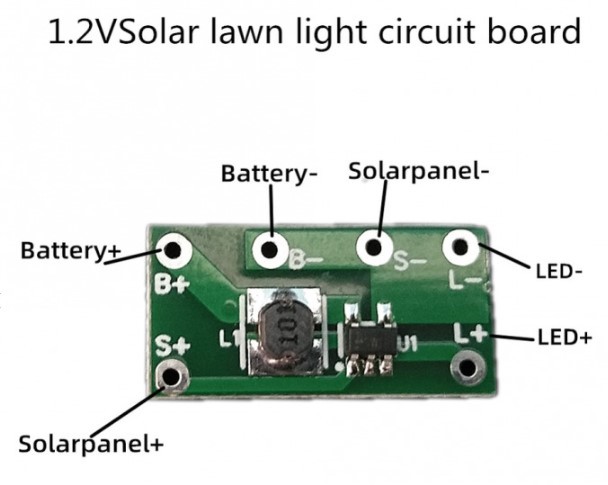

Szoktak feliratok lenni:
S+,S- a napelem B+,B- akkumulátor L+,L- LED Egy panel közeli fotó tényleg nem ártana.

Mindenesetre találtam valamit, ami furcsa nekem, ha a válaszod - ami egyértelmű - nem válik be, megnézem ezt itt.
Ez egy határozott, és egyértelmű segítség. Minden felirat stimmel pl S- az a solar panel positiv pole.... Csak ne kelljen ez alapján bekötni. Az hogy a szolar panel negatív és pozitív pontja ugyan oda megy, már nem is zavar annyira.

Azt ugyan nézegetheted (inkább a kért fotót mutasd már meg!):Nekem úgy tűnik, hogy az nem olyan LED lámpához való mint ami neked van, hanem az 1 LEDes (max.30mA), 1,2V-os NiMh/NiCD akkus (leszúrható) kerti lámpákhoz...

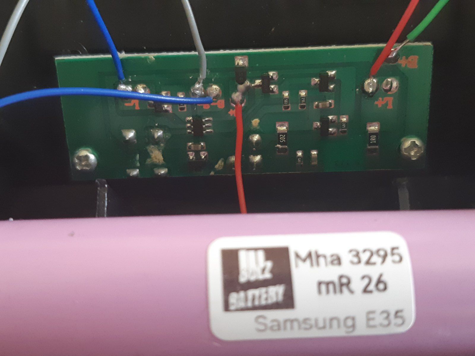

Szia! Köszi az infót. Sikerült egy közeli képet csinálni. Ebben a lámpában Li-ion akkuk vannak. Jól mondod, a fenti nem olyan mint az enyém...
Hutty leírta a jelöléseket... Le kéne takarítani a nyákot... Keresd a feliratokat, nem látom az "L-"-t |
