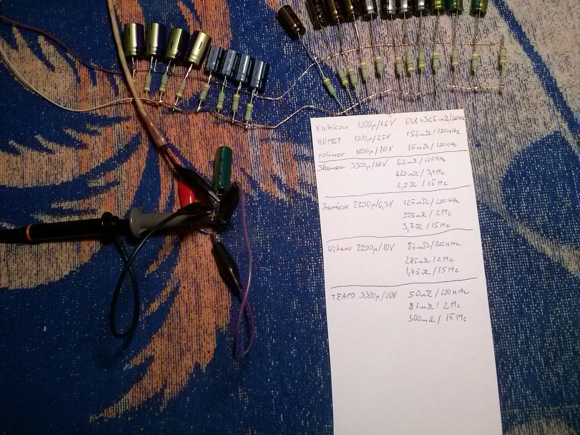

(#) Karesz 50 válasza Karesz 50 hozzászólására (») Ápr 10, 2024 /
Megint az van, hogy kellene valami összefüggést találni a mérés és a hangzás között, de szerintem megint az lesz, hogy nem fogok találni semmit, mint ahogy más sem. Ennek ellenére hirtelen-hamarjában valamit azért mérek, mert idő az van rá... meg hát miért ne.
12 óra kondi formázás után az jött ki, hogy a KEMET és a Shamwa egyáltalán nem szivárog (6 V-on). A 4.7k soros ellenálláson mérek:
az "ismeretlen" kondin 0.2 mV feszülséget. 1 mV = 227 nA szivárgóáram.
- a Hitano-n és a TEAPO-n 1 mV-ot
- a Jamicon-on 2 mV-ot (tehát ez szerepel a legrosszabbul ezen a teszten).
Szkóppal és generátorral mértem ESR-t. Lefényképeztem, de azért felsorolom.
- a polimer kondinak 15 mOhm az ESR-je 100kHz-en (és még 10 MHz-en is).
- TEAPO 3300u/10V = 50 mOhm
- Shamwa 3300u/10V = 62 mOhm
- Hitano 2200u/10V = 87 mOhm
- Jamicon 2200u/6.3V = 125 mOhm
- KEMET 1000u/25V = 150 mOhm
- Nichicon 1000u/16V = 325 mOhm
Legelső körben a Nichicon volt benne, második körben a polimer. A legnagyobb és a legkisebb ESR-rel rendelkezők. Ez tök véletlen, hogy így alakult. A két hangkép ég és föld egymáshoz képest. A Nichicon-nal fantasztikus, dinamikus, kottázható mélyek, három dimenziós tér. A férfi énekhang némely felvételen (főleg MP3-nál érdes... a régi Burgumnál nem volt ennyire). A közép- és magas tartomány szerintem rendben van... nekem tetszett.
A polimer csattog, csilingel, de néha szépen énekelnek a nők (ha vannak). Ezt a kondit többé nem hallgatom meg ha nem muszáj. De ezt már írtam egyszer.
Tettem foglalatot a csatolókondiknak, így villámgyorsan tudom cserélgetni.
Még szét van szedve a végfok, vagy 2-3 óra mire bemérve összerakom.
Kipróbálom majd a DC szervót is (ha nem esik szét valamelyik másik IC foglalat is).
A kondik mérése közben kiderült (a hetedik mérésnél), hogy figyelmetlen voltam. Ha 2 MHz-nél mozgatom a vezetéket 6 dB-t változik az amplitúdó, tehát a nagyfrekvenciás mérések teljesen hiteltelenek. Valami mást kell rá kitalálni. De ezzel meg felvetődik az a kérdés is, hogy vajon elég jó-e a nyákterv a nagyfrekis átvitelhez. Még sok mindent át kell majd gondolni... esetleg újra gondolni. És még csak a csatolókondi környezetén törpölök : )
Nagyon sok minden van még ezenkívül ebben a végfokban...

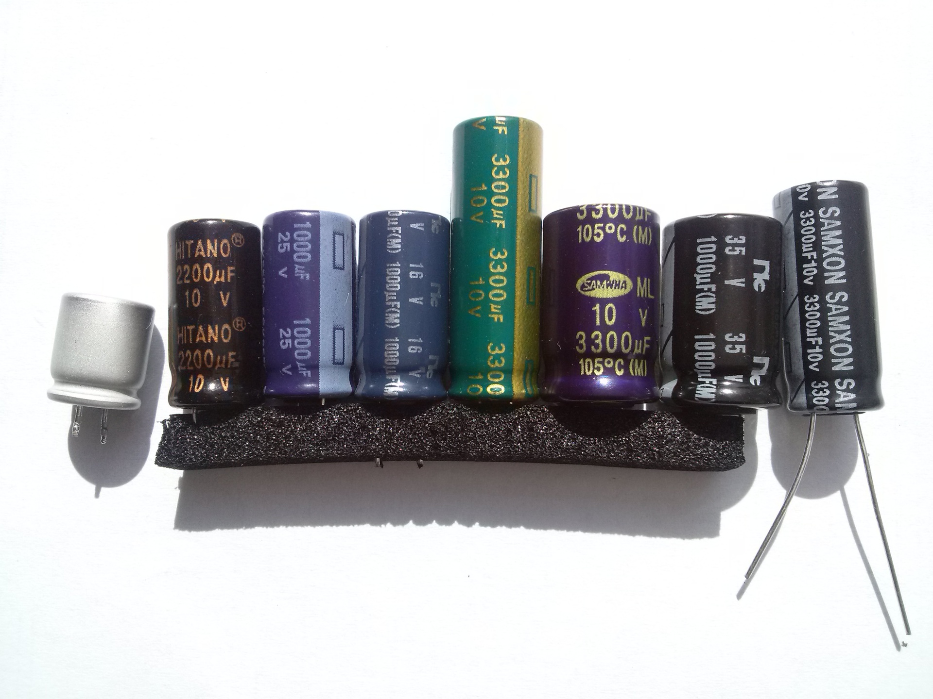

Már az előerősítőnél kezdett felhomályosulni valami az agyamban, amikor kicseréltem a hajtogatott kaszkód nyugalmi áram beállító ellenállását 1%-ról 0.1%-ra... és akkor jött meg a hangja. Pedig ezen nincs gyakorlatilag nincs áramváltozás. Megmagyarázhatatlan.
Most meg jött ez a csatolókondi teszt. Kicsit tudatos is volt, meg kicsit a véletlenek is szerepet játszottak benne. Az eredeti "terv" az volt, hogy beleteszem ezt a Nichicon-t mert szimpatikus, oszt kész. Miért ne szólna jól ezzel (is) ? Aztán megláttam ezt a polimer kondit, hogy stabil, meg ló ESR, meg miért ne próbáljam ki. És akkor jött az a meglepetés amiről már írtam. A Burgumot egyetlen kondi csere olyan gyalázatos hangúvá varázsolta, hogy ilyet tényleg lehet két tranzisztorból is csinálni. Innen már egyenes út vezetett ahhoz a rögös úthoz, hogy elkezdjek csatolókondikat cserélgetni. Az jött ki (a saját fülemmel, a saját láncomon, a saját ízlésvilágommal és saját szubjektivitásommal), ha benne hagyom azt a Nichicon-t és nem tesztelgetek semmit, akkor most lenne egy jó (sok) mélyű, magasú, jó sztereó terű erősítőm, ami egy idő után valószínűleg kezdett volna idegesítővé válni és egyre kevesebbet hallgattam volna az idő múlásával.
Leírom mi lett a konditeszt végeredménye, ami még nem biztos, hogy végeredmény.
- a Nichicon hangját nevezzük "dögösnek"
- a polimerét hallgathatatlannak
- még "dögösebb" volt Teapo. Ez volt a másik versenyző aki azonnal kihullott a sorból
- a KEMET lett az etalon amihez az összes többit viszonyítottam
- a Shamwa igyekezett, de semmit nem csinált elég jól
- a Jamicon-ra külön kíváncsi voltam, mint a hifisek rémére. Szerintem egész jól szerepelt. Nyugodt, hallgatható hangja van, de minden finom és fontos részletet nyomtalanul eltüntetett. Megszűntek a visszhangok például... ebből következően a térérzet is.
- a tesztsor végét a Hitano zárta. És az egész konditesztet is azt hiszem. Ez egyszerűen és szó szerint a mocsárba dalolt minden résztvevőt. Ez az öt az egyben. Amit a többiek külön-külön tudtak, ez egyedül tudja. A nyugalom, a tisztaság, a tér, az arányok, a kiegyensúlyozottság, a dinamika. Ez az új etalon kondi és kötve hiszem, hogy bármelyik ennek a nyomába léphet.
- a névtelent ki sem fogom már próbálni.

(#) Karesz 50 válasza Karesz 50 hozzászólására (») Ápr 13, 2024 / 1
A négy napos csatolókondi területi bajnokság 10x4 résztvevője. Tegnapra négyen maradtak versenyben. A Hitano néhány régi felvételen csúnyán elvérzett (a FOX például elviselhetetlen volt vele), a többi majmolta egymást. Végső elkeseredésemben bevetettem még kétféle NIC-et és minden előítélem félretéve a kínai SAMXON-t. A SAMXON minden általam kritikusnak vélt felvétellel fölényes győzelmet aratott. Nem tudok belekötni a hangjába. Viccesnek tűnhet, de ez van. A levágott lábú társak benne vannak a végfokban.
