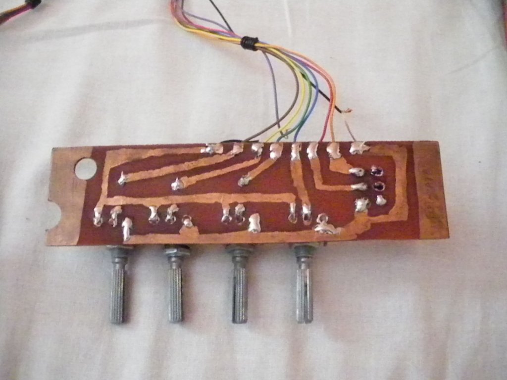

Megépítettem ezt az LM1036-os Hangszínszabályzót, és hát nem vagyok elragattatva tőle. A zajjal nincs problémám, nekem csak éppen hogy hallani valamit a magashangszóróból, de viszont van pár problémája. Nekem olyan tünetek jelentkeztek mint pl: Ha a hangerőt maxi-ra tekerem, akkor csak az egyik hangszóróból jön a hang, továbbá ha a mélyet feltekerem akkor az egyik hangszóró berecseg (nem az erősítő sem a hangfal hibája). Ami még érdekes, hogy 2 IC-t is próbáltam és mind a kettő produkálta a tüneteket. A kapcsolási rajzot a cikkekben közzéttből használtam fel. Annyi változtatás történt, hogy csak 50K-s potikat kaptam , de gondolom ez nem probléma. Ha valakinek produkált hasonló tünetet ez a hangszínszabályzó, és tudja a megoldást, az legyen szíves ossza meg velem is! Köszönöm a válaszokat!

Csak kapcsolási rajzom van, a nyáktervet én rajzoltam kézzel (nem tudtam nyomtatni, sem nyomtattatni). A kapcsrajz itt van : Bővebben: Link
A potikon megpróbáltam felcserélni a poralitást is, de csak tekerés irányát változtatta meg... Ha kell akkor fényképet délután teszek fel.
Bocs, hogy csak ma teszek fel róla képeket, de tegnap már nem értem rá. A chip tudom, hogy nincs szépen beforasztva, de nagyobbra sikerült a furat, mint azt akartam. Amúgy a poti középsö lábán ugye hidegítés céljából van ott a kondi? A segítséget köszönöm!
A vezetősávok kontaktjai jók? Nem érnek esetleg össze? Az 50K-s potivan nincs gond, nekem is azzal müködik.

Lehet hogy én látom rosszul, de mintha kevesebb kondi és ellenálló lenne a panelon mint a kapcsi rajzban van.

A panelen annyi ellenállás van mint a tervben is szerepel. Az egyik maradt csak le, de azt a másik panelre bepótoltam. Az összes poti Lineáris. Az IC csak azért nincs tokban mert a helyi "elektro" üzletben nincs (tulajdonképpen nincs nekik semmi, pl: potiból is csak 1 fajtát tartanak) és rendeléssel meg nem tudom megoldani, mert van egy minimum összeg amit leküldenek, meg kb 1 hét és 1 hónap közötti a várakozási idő. Az IC-re vigyáztam, hogy ne hevüljön túl. Addig volt csak hevítve, ameddig bírta a kezem. zárlat nincs multival át van mérve. Furcsa képpen csak a hangerő nem működik megfelelően a többi szépen működik, még a loudness is. Ha ez számít elemről próbálkoztam, mert a dugasztáptól nagyon zúg.

A hangerő potival én sem vagyok teljesen megelégedve (végülis müködik) de szerintem lehetne még finomitani rajta. A szabályzás feszültségvezérelt. Irja is az Ic adatlapja hogy rá kell mérni a 17-es lábra, mert azt a feszültséget osztja vissza az összes poti mint szabályzás.

Leellenőriztem még egyszer a kontaktokat, azokkal semmi gond sincs. Azt még elfelejtettem leírni, hogy ezt a kapcsolást régebben megépítettem próbapanelen, akkor is produkálta ezt a jelenséget, de akkor azt hittem, hogy a panel az oka. Próbálkoztam magasabb és alacsonyabb tápfesszel is hajtani (7.5 - 13V-ig) de az eredmény ugyan az. Lehet, hogy kifogtam 2db rosz chippet (bár annak az esélye hogy 2db chippnek ugyan az a baja legye, háááátt...) Legrosszabb esetben rájöttem, hogy nem éri meg megépíteni ezt a hangszínszabályzót, majd megpróbálkozok valami más fajtával, hátha több szerencsével járok.
