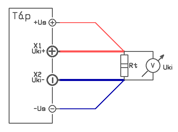

(#) storm válasza Alkotó hozzászólására (») Márc 26, 2011 /
Hiába nézem a tervet nem jövök rá, hogy mire való a Vs- és a Vs+. Miért van külön kivezetve?
(#) Ghoost válasza storm hozzászólására (») Márc 26, 2011 /
Az +Us es -Us
Ha jol tudom, akkor az arra valo, hogy a szabalyzo kor a legkozelebb legyen a taplalt fogyasztohoz, e ket csatlakozon keresztul csatlakoztatva a nagyobbaramot igenylo fogyasztokhoz,
Kikuszobolhetjuk hogy ne a beallitott feszultseg jelentkezzen a vegpontokon.
(#) proli007 válasza Ghoost hozzászólására (») Márc 26, 2011 /
"Kikuszobolhetjuk hogy ne a beallitott feszultseg jelentkezzen a vegpontokon."
Nem kiküszöböljük, hanem éppenséggel pont azért alkalmazzuk, hogy a fogyasztón legyen meg a beállított feszültség, ne a táp kimenetén. Magyarul a bekötő vezetékek ellenállásán eső feszültség csökkenést küszöböljük ki..
(Gondolom így gondoltad..)
üdv! proli007
(#) Ghoost válasza proli007 hozzászólására (») Márc 26, 2011 /
Igen, igy gondoltam! rosszul fogalmaztam meg.
elnezest.... koszonom a kiigazitast
"...ne a beallitott...." ezt ertelmezheto ugy is, hogy ha beallitok egy erteket, akkor azt igyekszik tartani es nem engedi, hogy az kevesebb / tobb legyen
(#) storm válasza proli007 hozzászólására (») Márc 26, 2011 /
Értem. Mindenre gondoltam csak erre nem Köszönöm a válaszokat.

(#) andrÁSZ válasza proli007 hozzászólására (») Márc 27, 2011 /
A fogyasztóra akkor mind a kettő kivezetést csatolni kell???Vagy eleve össze van kötve a kivezetésnél ?Köszi.
(#) Alkotó válasza andrÁSZ hozzászólására (») Márc 27, 2011 /
„...mind a kettő kivezetést csatolni kell???”
Itt a KELL szó a dolog nyitja. Nem kell, csak lehet. Alapesetben már magán a nyákon összekötheted ezt a két-két kivezetést (a plusszokat egymáshoz, és a minuszokat egymáshoz). A kapcsoláson egyébként ez elég jól látható.
Viszont ha úgy akarod, akkor mind a négy vezetéket kihasználhatod, és az összekötést közvetlenül a fogyasztóhoz "kihejezheted". Ez sokkal macerásabb, viszont ha jól csinálod, akkor a vezetékeken eső feszültség hatását kiküszöbölheted.
Én úgy oldottam meg a saját tápegységemen, hogy kivezettem mind a négy csatlakozást, és a labortáp csatlakozóinál kötöttem össze őket. Így a "referenciapont" nálam a kimeneti csatlakozónál van.
(#) proli007 válasza andrÁSZ hozzászólására (») Márc 27, 2011 / 1
Látom nem akar összeállni a kép. ezért lerajzoltam.
- Az "Rt" szimbolizálja a táp terhelését, amin a tényleges kimenő feszültséget kellene beállítani.
- A vastag vezetékeken folyik a terhelő áram, a vékonyak csak a visszamérésre szolgálnak, azon jelentős áram nem folyik. Így ezen a vezetéken nincs feszültség esés, mint a főáramköri vezetőn.
- Ha nincs szükség négy vezetékes mérésre, akkor a két pont a táp kimeneti csatlakozójánál közösíthető.
- Mint a linken is látható, a módszer pontos ellenállás mérésre is használható (használják). Az elv azonos.
üdv! proli007
(#) andrÁSZ válasza Alkotó hozzászólására (») Márc 27, 2011 /
Köszönet,végre tiszta,engem ez tartott vissza ettől a táptól! Tehát amatőrként bőven elég ha a nyákon közösítem a mérőpontokat,oszt van egy pontos,bika tápom...Köszönet

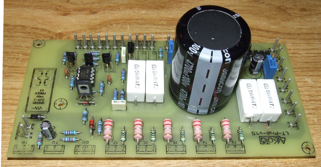

Idő közben is alakult még egy kicsit az alapgondolat, melynek eredményeként részben logikusabb lett a nyákterv, illetve a kettős hőfigyelés is felkerült a panelre, méghozzá annyiban külön táppal, hogy az előszabályzó tápját ne terhelje, de mégis közös a tekercse azzal.
Proli007 labortápjának Alkotós kiviteli elképzelése most a v1.5 verziónál tart. Ebből fog a prototípus elkészülni. Jelenlegi állapota a mellékleteken látható.

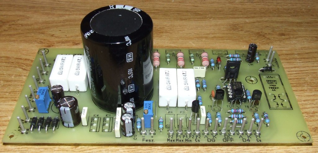

(#) Attila86 válasza Alkotó hozzászólására (») Márc 27, 2011 /
Na, ma én is pont prototípust építettem!
(#) newman92 válasza Attila86 hozzászólására (») Márc 27, 2011 /
Hy! Nagyon szép panelek! Vasalással készíted a beültetési pozíciórajzokat rá?
(#) Attila86 válasza newman92 hozzászólására (») Márc 27, 2011 /
Laminálással. De ugyan az a panel van mindkét képen.
Tudom ugyanaz elírtam. Köszi az infót!
