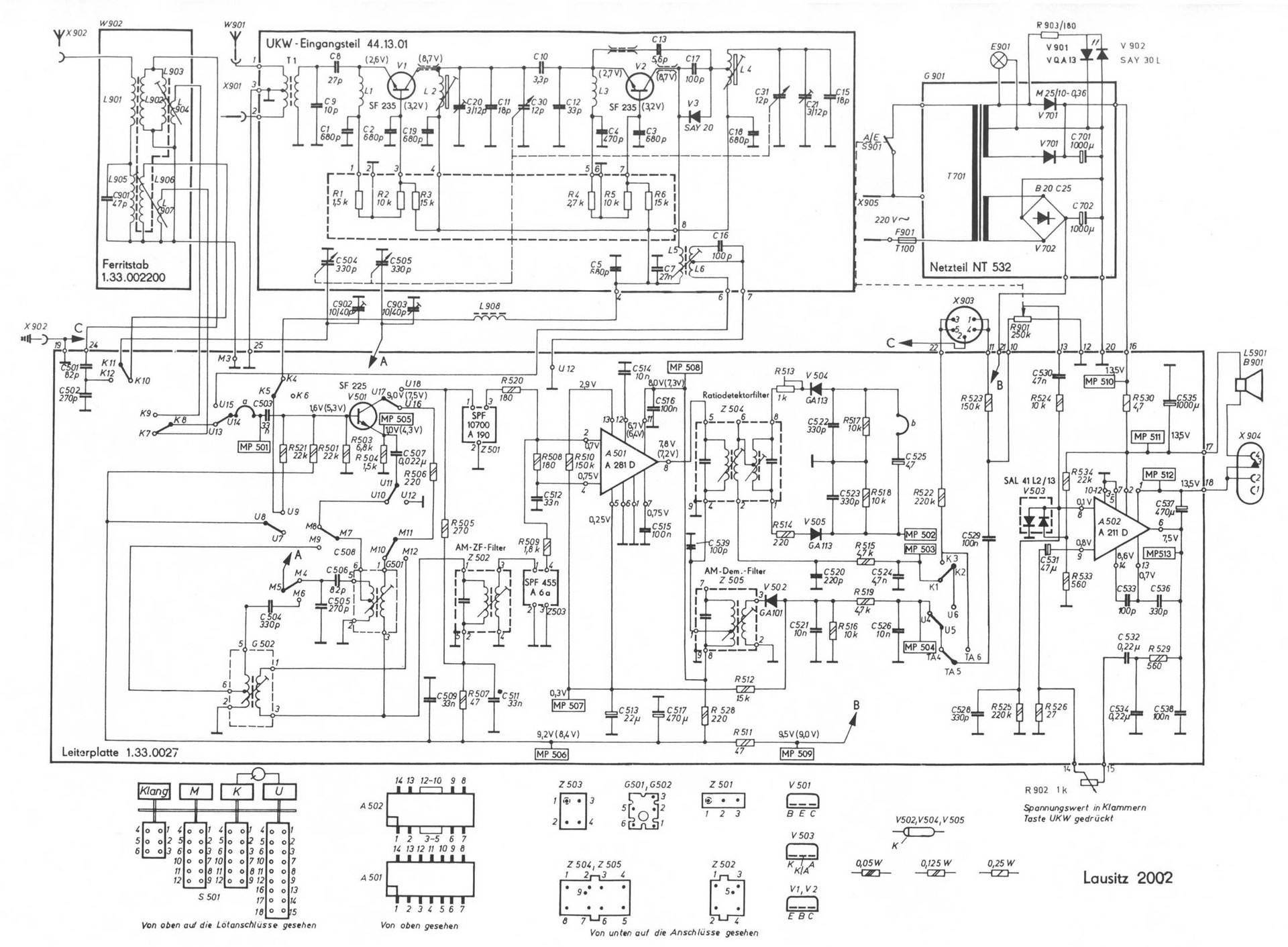

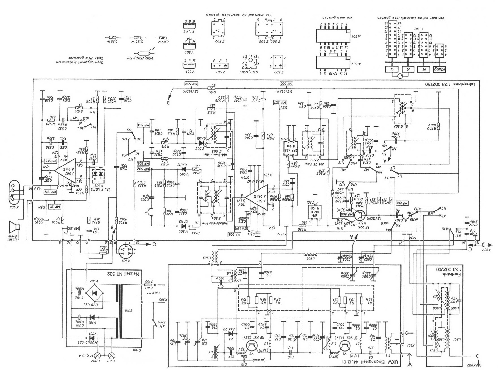

Van egy Robotron Lausitz 2001 rádióm ami az OIRT vételt tudja. Ezt szeretném CCIR-re áthangolni. Ennek a rádiónak van CCIR változata is Lausitz 2002. Hogyan tudnám a legegyszerűbben megoldani. A kapcsolási rajzaikat mellékeltem. Előre is nagy köszönet a segítségért.
A C11, és C15 kondenzátorok értékének csökkentésével, és vagy az L2, L4 tekercsek menetszámainak csökkentésével lehet feljebb hangolni, ha már a ferrit hangolómag teljes kitekerésével nem lehet. Az L4 oszcillátor tekercs leágazás arányait a lehetőség szerint meg kell tartani.

A mellékelt 2002 rajz a CCIR hangolással gyártott rádióé, és ahogy néztem az OIRT hangolású 2001 rajz csak L 909 tekerccsel különbözik. (Ez csak egy nem hozzáértő által talált különbség a két rajz között.)
Bocsánat, mivel a két kapcsolás tuner része megegyezett, nem vettem észre, hogy az két különböző rádió tunerje, mivel az L2, és L4 menetszáma nem volt feltüntetve.
Az L909 tekercsnek (trafónak) nincs köze a vételi sávhoz, az a KF kicsatolását végzi (10,7 MHz). Mivel az oszcillátor, és modulátor köri hangolókapacitások ugyanakkora értékűek, a tekercskészletnek (L2, L4) kell másmilyennek lennie. Ezek menetszámának csökkentésével lehet a vételi sávot feljebb tolni. Jó lenne tudni azok menetszámát, de ahhoz bele kell nézni a tuner belsejébe, Ehhez le kéne forrasztani a tunert az alaplapról, és felnyitni. A tekercsek menetszámát a modulátor tekercsét (L2) 4, az oszcillátor tekercsét (L4) 3 menetre, 1 menetnél leágazással kellene újra tekerni. A hozzászólás módosítva: Ápr 25, 2024
