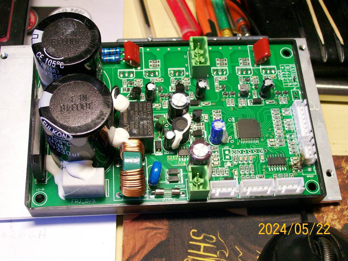

Vissza került hozzám az elektronika. A képen láthatóan szétégett a panel, és a bal jobb oldalon még meglévő kondik 3. tagja elpárolgott! Ez lehet az erősebb fetek eredmènye?
Akár lehet, de ha annak az égésnek a közvetlen kiváltóját meg tudod határozni, akkor lehet hogy okosabb lehetsz. Ha a C16 és C30 elrendezéséhez hasonló volt az égés helyén lévő áramkör kialakítása, akkor nem értem, hogyan okozhatott egy kondi egy ilyen jellegű kimelegedést. Ha a másik oldalt sincs ennek magyarázata, akkor lehet, hogy egy kisebb kimelegedés vezetővé vált, és saját magát égette ki ilyen nagyra. Ez esetben nem feltétlen a nagyobb fet volt a probléma.
Ugyan az, a C32 helyen volt a kondi. Ezen nincs, mert a szétstedéskor a szilikonban ragadt. De ez durvábban elégett panel.
El nem tudom képzelni mi történt. Ugye ki van öntve szilikonnal az egész, de abban nem találtam meg a kondi maradványait, csak kormot. Amúgy ment kb fél percet, megállt, és ennyi. Nekem nagyon úgy tűnik valamiért a kondi lesz öngyilkos, ami fura, mert a táp közt van, így nem igen értem. A hozzászólás módosítva: Máj 3, 2024
