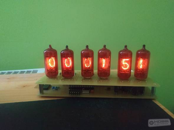

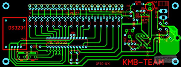

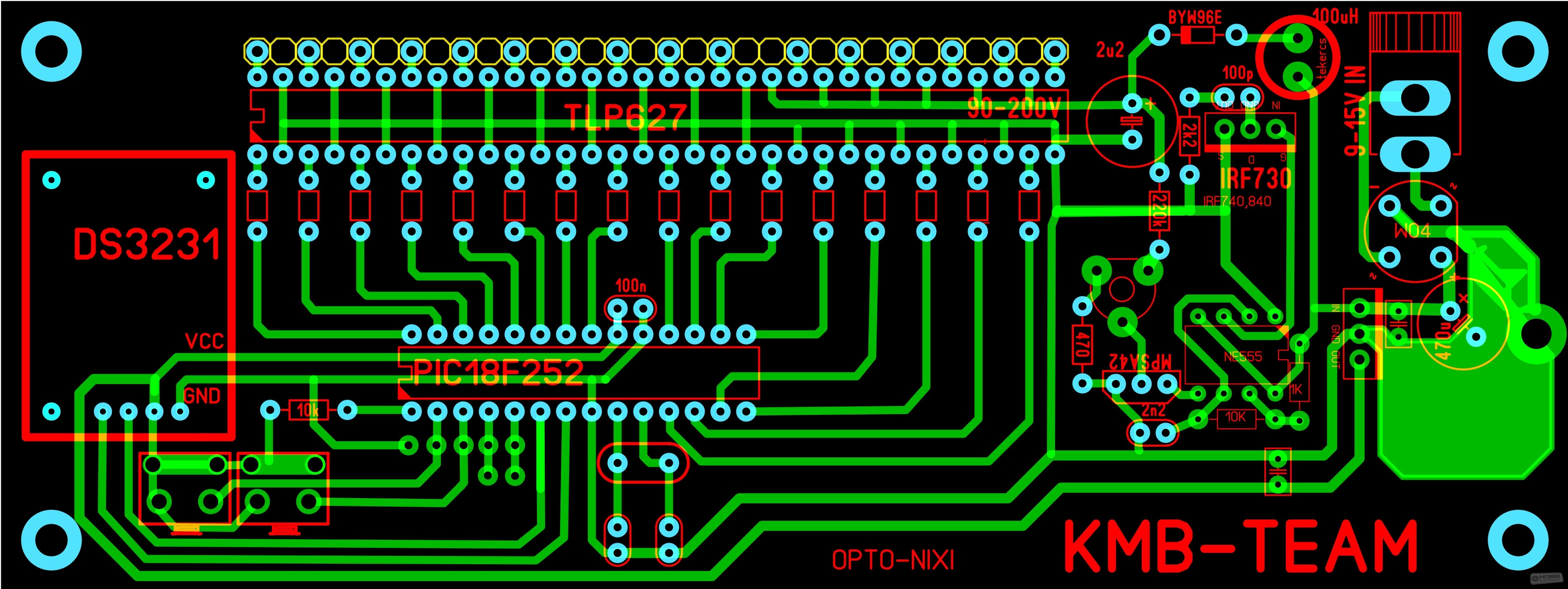

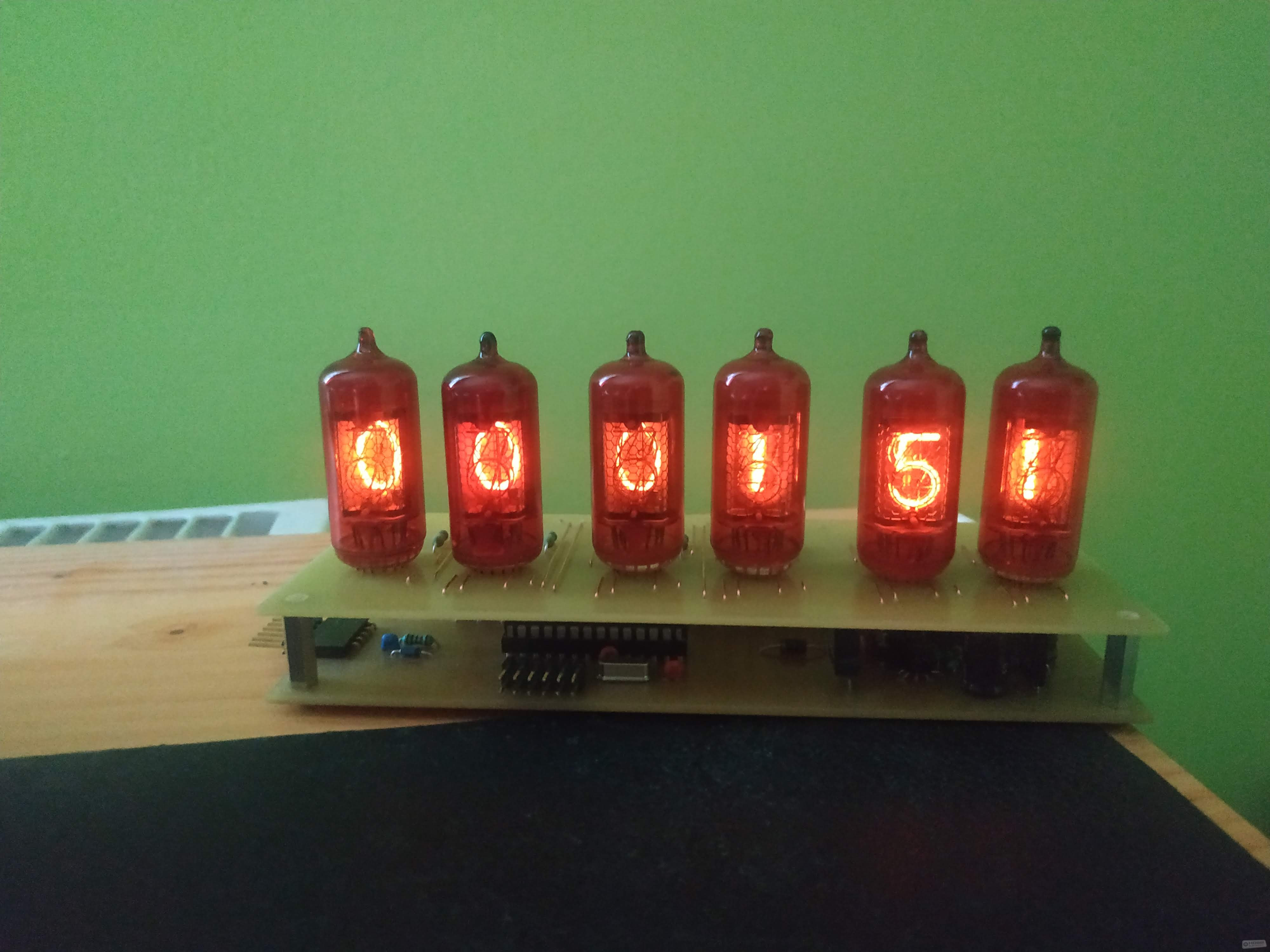

A régi jó 74141 kiváltása optocsatolókkal
"Atosz90" fórumtagunk által publikált "egyszerű" 6 csöves nixióránknál kipróbált
optocsatolós anódmeghajtást továbbgondolva megterveztük a következő
Előszőr csak "normál PIC-es óra volt" de aztán belekerült egy DS3231 RTC is a pontosság kedvéért és hogy az óra ne álljon meg, ha véletlenül áramszünet van. Ilyenkor csak a kijelzés és a PIC áll le de az RTC jár tovább a beépített elemnek köszönhetően.
Azért történt az "újragondolás" mert a sokak által kedvelt 74141 nixi-meghajtót nehezen és egyre drágábban lehet beszerezni, így kiváltottuk 10 db optocsatolóval. Több helyet foglal a nyomtatott áramkörön, viszont átláthatóbb NYÁK-ot és egyszerűbb vezetékezést eredményezett. A táp a már sokak által használt, jó öreg 555-ös Timer IC-n alapul (nem változtattunk a neten talált kapcsoláson), a nixi csövek tápfeszültsége és a kijelzés fényereje a trimmerel pontosan beállítható.optonixi_brd3.jpg
