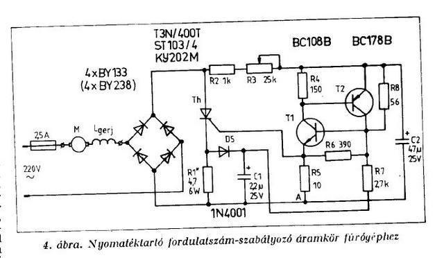

(#) Ronin válasza Laja1 hozzászólására (») Ápr 10, 2024 /
Én még nem próbáltam, de elvileg működik.
(#) még1MbR válasza Laja1 hozzászólására (») Ápr 10, 2024 /
Szintén csináltam anno én is ilyent. Tökéletesen működik.
(#) Massawa válasza Ronin hozzászólására (») Ápr 10, 2024 /
Na ez éppen nem a legjobb kapcsolás. A tirisztor egyböl megfelezi a teljesitményt. Ettöl valoban sokkal jobb a porszivolbsn, mixerekben, furogépekben stb. használt kapcsolás triakkal meg némi visszacsatolással. ( a nyomaték tartására).
(#) Ódenka válasza Massawa hozzászólására (») Ápr 10, 2024 /
Valamikor csináltam egy mezeit az egyik RT évkönyvből. A tirisztor azért is kellett, hogy a negatív félhullám idején jött vissza a visszacsatoló önindukciós feszültség. Ezekről azt írta valaki, hogy a 70%ig megy csak fel a fordulat, de nekem elég volt, amikor csináltam még nem voltak itthon fordulatszabályozós fúrók, nyomatéktartóról nem is beszélve. Ha kell az összes teljesítmény, lehet egy rövidzáró kapcsoló a tirisztorra és kész.
A kapcsolás 2 db 4.7k nagyobb teljesítményű ellenállásból, teljesítmény tirisztor és talán 1 tranzisztor? Műköves barátomnak csináltam a vizes csiszolójához is. Jó működött, míg ki nem próbálta egy egyfázisú asszinkron motorral is...

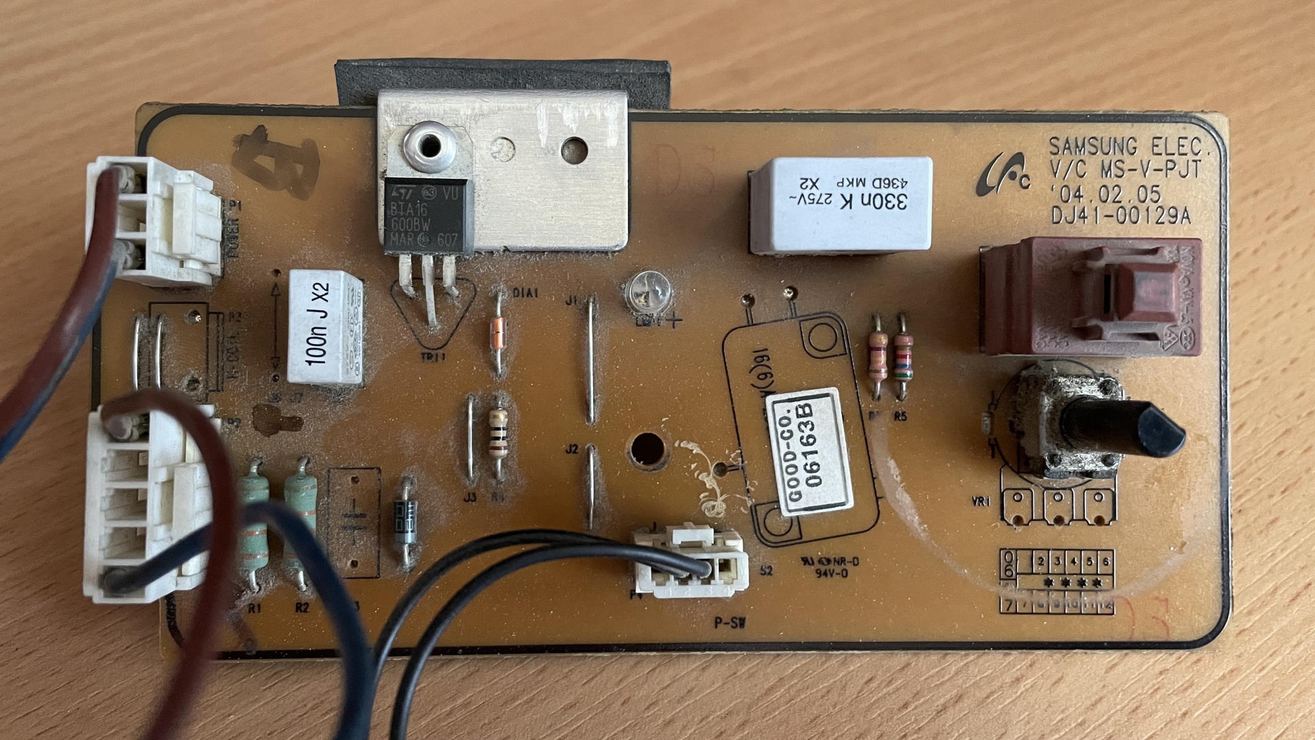

(#) Laja1 válasza Bakman hozzászólására (») Ápr 20, 2024 /
Bocsánat, hogy eddig nem jelentkeztem. De mostanra szerintem ki a porszívó fordulatszám szabályozóját. De sajnos se ventilátorral, se állványos fúróval nem működik. Lefotóztam, hogy hogy néz ki.
(#) Gafly válasza Laja1 hozzászólására (») Ápr 20, 2024 /
Egyik elképzelhető magyarázat, hogy a porszívóban kefés motor van, a ventillátorban és oszlopos fúrógépben pedig aszinkron...
A hozzászólás módosítva: Ápr 20, 2024
(#) TÉ288 válasza Gafly hozzászólására (») Ápr 20, 2024 /
Az oszlopos fúrógépben nem sok értelme volna a fordulatszám szabályozásnak, mert annak saját mechanikus hajtóműve van.
