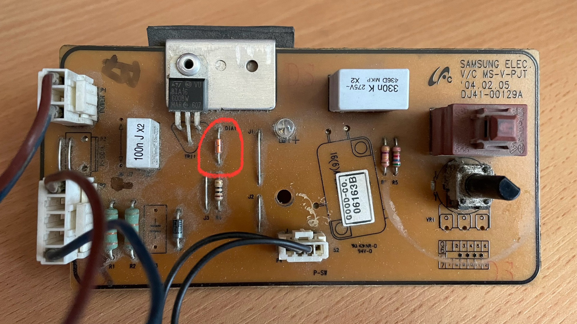

Szépen működik, maximális fordulaton. De nem szabályozható. Bárhogy tekerem a potit, nem változtatja a fordulatot.
(#) Bakman válasza Laja1 hozzászólására (») Ápr 20, 2024 /
Kösd rá a szabályzót egy kis, szénkefés gépre vagy ha van, hagyományos izzószálas körtére. Úgy viselkedik, mint amelyikben zárlatos a triak.

(#) kadarist válasza Laja1 hozzászólására (») Ápr 20, 2024 /
Zárlatos a triak, így mindig a teljes hálózati feszültség jut a motorra.
Akkor valószínűleg triak csere az elektronikában. Valamelyik gép túlterhelte és zárlatos lett.
(#) Laja1 válasza Bakman hozzászólására (») Ápr 20, 2024 /
A képen bekarikazott elem a triak?
(#) Gafly válasza Laja1 hozzászólására (») Ápr 20, 2024 /
Majdnem. Kicsit balra, kicsit fentebb.
Három lába van (azért tri), és nem kettő (di).
(#) Bakman válasza Laja1 hozzászólására (») Ápr 20, 2024 / 1
Attól balra fel, BTA16 600BW feliratú alkatrész.
(#) Laja1 válasza Gafly hozzászólására (») Ápr 20, 2024 / 1
Ja, tényleg a tri- ből gondolhattam volna. Köszönöm. Kicserelem.
(#) pucuka válasza Laja1 hozzászólására (») Ápr 21, 2024 /
Ha tönkre ment a triak, valószínűleg a trigger diódát is cserélni kell. A bekarikázott elem az DIAK (trigger dióda).

(#) Bakman válasza Laja1 hozzászólására (») Ápr 21, 2024 /
Nincs belőle túl nagy vákaszték, ekkora értékű bőven jó abba a kapcsolásba, mert nem túl érzékeny a pontos feszültségre.
(#) pucuka válasza Laja1 hozzászólására (») Ápr 22, 2024 /
Ez a fázishasításos teljesítmény szabályzó nem egy bonyolult áramkör, a linkel dióda adatlapján láthatod a kapcsolását. összesen két, vagy három féle diak van, egy kisebb, és egy nagyobb áramú a nagyobb gyújtóáramú triakok meghajtására.
Ilyen formán, ahogy Bakman is írta, nem nagy kunszt a típus eltalálása.
