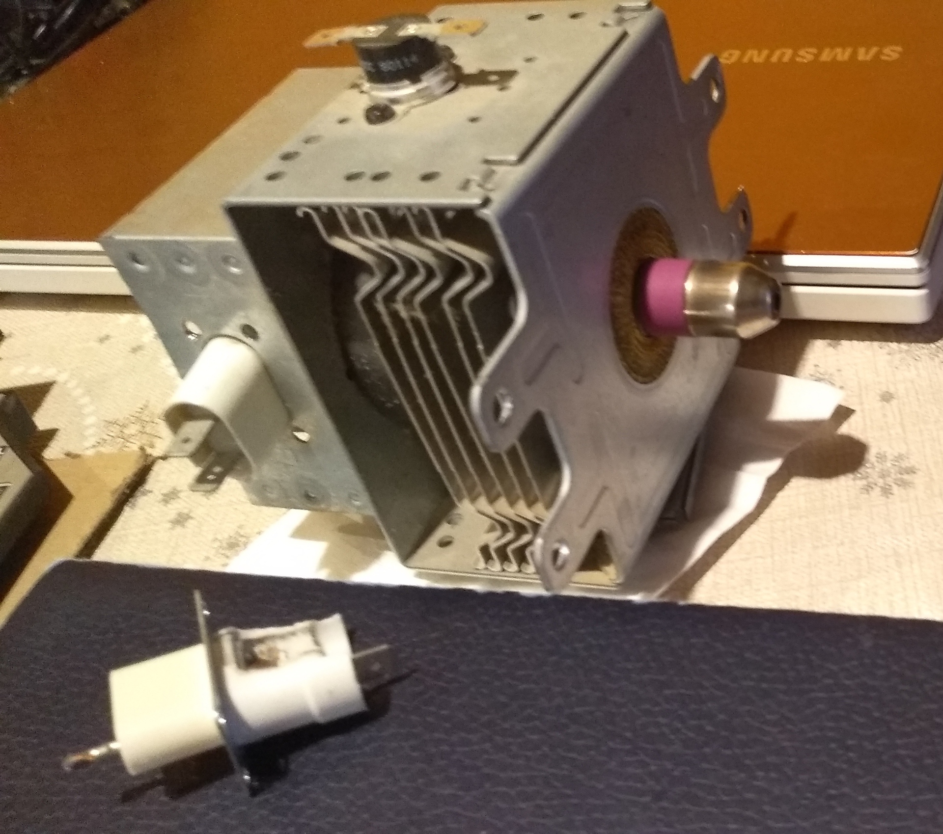

magnetron foglalat áthúz látszik is égésnyom
legelső lépésben biztosítékot cseréltem mert kiment a nagyfesz bizti 550mA helyett egy 600-ast tettem bele ez meg vígan kezdte elfüstölni a magnetron foglalatot de ki nem oldott volna fél perc alatt sem (de így is csak 485W-ot vett fel a készülék max-on), a gyári leoldott még az égett szag megjelenése előtt
ha kicserélem a magnetron foglalatot merjem ezzel a biztosítékkal használni ?

(#) Ge Lee válasza manao hozzászólására (») Dec 7, 2023 /
Használhatod. Annak igazából a zárlatvédelem a szerepe, olyankor olvad ki amikor zárlatos lesz a nagyfesz kondi. Már amelyikben van ugye, mert az olcsó mikrókból el szokták hagyni ezt a szekunder biztit.

(#) manao hozzászólása Dec 8, 2023 /
ha jól látom a két kivezetésre a tekercsek hegesztve vannak, ezt visszatehetem forrasztással?
A hozzászólás módosítva: Dec 8, 2023
(#) Gafly válasza manao hozzászólására (») Dec 8, 2023 /
Ja, hogy a fűtés/katód átvezető kondenzátorra gondolsz.
Szerintem igen, olyan meleg nem lehet ott, hogy az ón is leolvad...
(#) kadarist válasza manao hozzászólására (») Dec 8, 2023 /
Én forrasztással rögzítettem és teljesen tartós lett a megoldás.

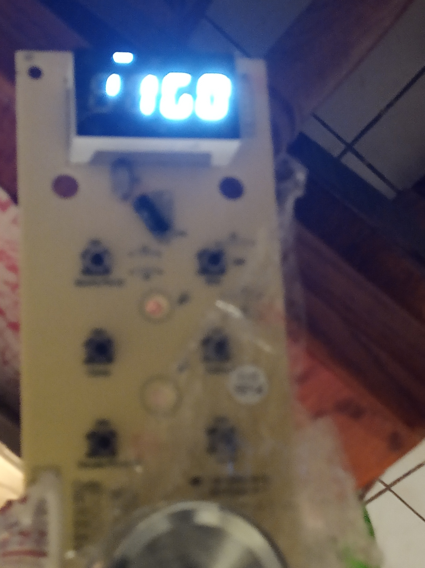

(#) Building12 hozzászólása Dec 17, 2023 /
Éppen lejárt a mikró garanciája és most romlott el. Karácsony előtt...
Típusa: Gorenje MO20A3W
Amikor tápfeszt kap, egyből melegíteni akar. A kijelző nem működik rendesen, egy-két gombra reagál csak.

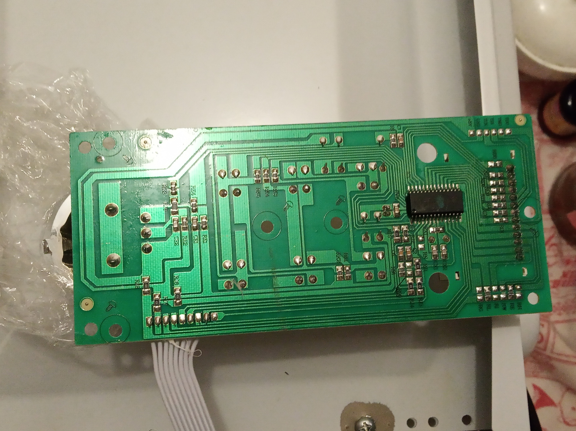

(#) img válasza Building12 hozzászólására (») Dec 17, 2023 /
Valószínűleg a mikrovezérlője. Azon kívül kimérted a többi alkatrészt? A kristály a megfelelő frekvencián rezeg? Egy nyomógomb vagy az enkóder nem érintkezik folyamatosan? A kondenzátorok nem kapacitástalanodtak el a hőtől? Esetleges fóliaszakadás valahol? a nagy feszültségű kapcsolóelem folyamatos vezérlést kap az áramkör zárására vagy magától zárja folyamatosan?
(#) Régi motoros válasza Building12 hozzászólására (») Dec 17, 2023 /
A gombok kontakt hibája könnyen ellenőrizhető ha a lábait összezárod valamivel, ha úgy jó, a gombot kell cserélni. Zárlatba menni nem jellemzően szoktak, de az ördög nem alszik, azt is kimérheted.
Az állandóan bekapcsolt magnetron lehet a kapcsolórelé összeégett kontaktusa miatt, mivel a panelon nem látok tranzisztort vagy fetet ami ezt vezérelné. Mérj rá a tekercsre kap e vezérlőfeszültséget,
ha nem, szerencséd lehet és relécsere megoldhatja.
Feszmentes állapotban a kapcsolókontaktusát is kimérheted.
Ui.: A kijelző érintkezéshibára ha átforrasztgatod a lábait, az egyik opció, a másik, hogy az IC lábait is átforrasztgatod. Plusz ón nem szükséges rá, mert azzal zárlatot okozhatsz, csak nyomj rá folyasztószert, és szépen lábról lábra átmelegíteni egy pillanatra, hogy az ón újraolvadjon rajta.
A hozzászólás módosítva: Dec 17, 2023
