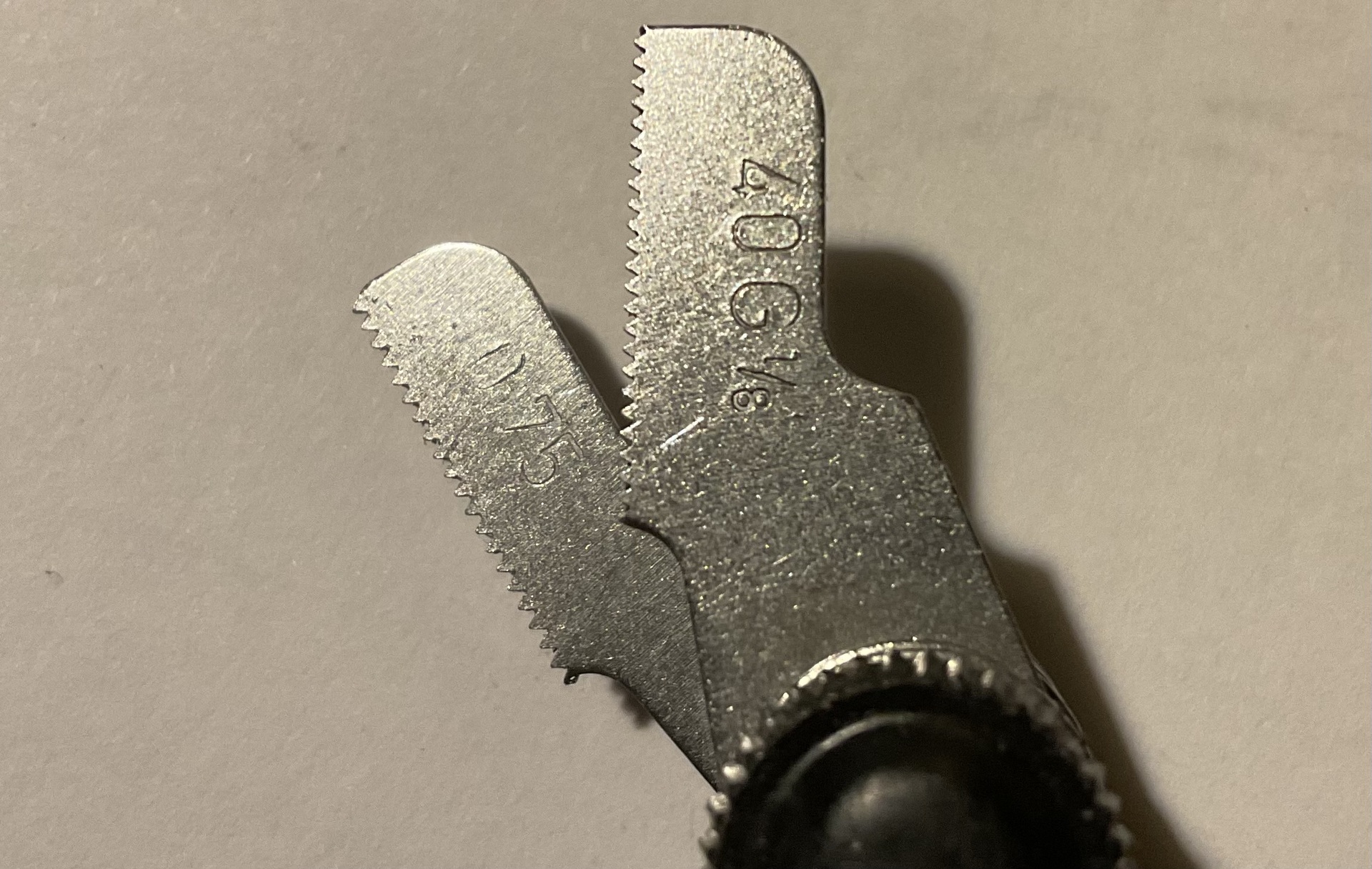

(#) Massawa válasza Alkotó hozzászólására (») Feb 21, 2024 /
Pontosan az a sablon, azzal határoztam meg.
Nem tudom milyen a valodi 40G menet, csak hajszállal különbözik a 0,75-s metrikustol. Annyira, hogy a 0,75-s nem merül be teljesen a fogak közé, viszont a 40G tökéletesen illeszkedik.
Jozsibá egy 10-s kulccsal biztos rátekerné az M7-s anyát is.
Sajnos az ötleted nem jo, egy precizios fúrogépröl van szó, csakis esztergapadon lehetne ezt megoldani, de ahhoz teljesen szét kellene szedni a gépet és remélni, hogy be lehet fogni elegendö pontossággal a gépbe.
A jobb oldali ( felsö) a 40G1/8. A bal oldali ( also ) 0,75-s.

(#) Alkotó válasza Massawa hozzászólására (») Feb 21, 2024 /
Az eltérés 10 menetnél már több mint 1 mm (0,75-0,635)*10=1,15). Ez azért nem egy hajszál, és nagyon jól detekálható, hiszen több mint egy emelkedés, azaz közben átlép egy menetet.
Sajnos annyira nem férek hozzá, kb 6-7 menetet tudok csak ellenörizni, de mindenképppen a 40G menet passzol jobban mint a 0,75-s)

(#) mex válasza Massawa hozzászólására (») Feb 21, 2024 /
A G-menetek (csőmenet) 55° profilúak. Ezért is illeszkedhet jobban a mért menethez a fésű.
(#) Massawa válasza mex hozzászólására (») Feb 22, 2024 /
Hát igen, ezért nem tudom, hogy ki a hunyo. Muszáj lesz venni egy M7x0,75 tokmányt különben nem tudom kideriteni az igazságot. Van vagy féltucat ilyen gépem ( proxxon, dremel, parkside) , 3 fajta menettel, de erre a tengelyvégre egyik sem passzol.

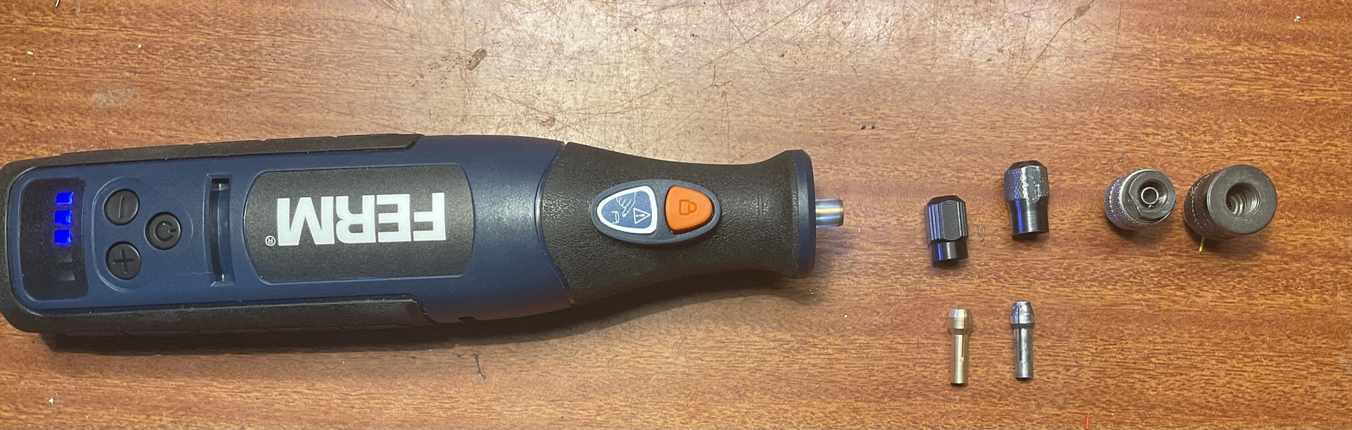

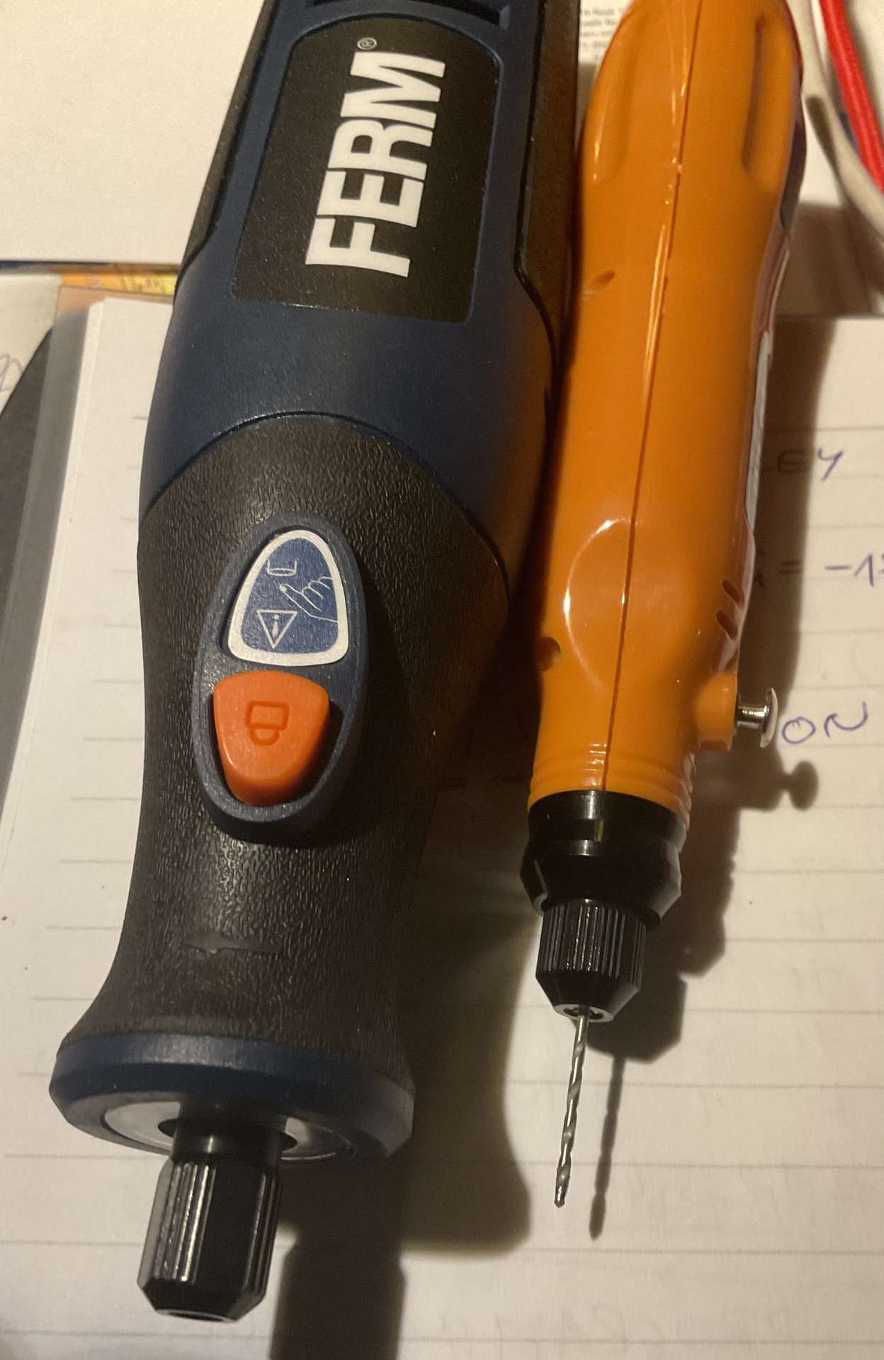

(#) Massawa válasza pipi hozzászólására (») Feb 22, 2024 /
Lehet, hogy van a fiamnak, csak nincs most otthon. Nem az a baj. Én ezen furogépen több mint egyértelmüen megmértem milyen a menet, csak azt nem tudom, hogy a kinai tokmányokon milyen van, mert azok ugye akár pár centiméterrel is tévedni szoktak.
Képet berakhatok ha az valakinek segit.
A képen balrol jobbra.
A furogép a betét meg az anya és látni a tárgyalt menetet.
A következö Alu betét meg anya a Dremelbe valo. A betét passzol az anya nagy a FERMre.
Azután egy Dremel meg egy Proxxon tokmány. Azonos átmérö, de más menet.
A hozzászólás módosítva: Feb 22, 2024

Igen ilyen, de semmi más nincs rola, söt elödje - kb 2 éves is más menetes. Arra passszol a Dremel tokmány ott csak az volt a baj, hogy a tengely tul rövid volt. Arra kellett egy uj Dremel tokmányt venni ami passzol a rövid tengelyre .
(#) NGY válasza Massawa hozzászólására (») Feb 22, 2024 / 1
„egy illesztö alkatreszt készitenék egy M8-s finom menettel amihez vannak tokmányaim. Csak azt kellene megoldani hogyan rögzitem ezt a redukciot a tengelyre ( természetesen levehetöen)”
A fúrógépeden a régi órás kisesztergákon gyakori menet van, aminek a pontos mérete/megnevezése: 0.275" x 40 TPI, vagy röviden .275-40
Az 1/8-ot felejtsd el, nincs köze ehhez a menethez, az a standard (v. "coarse") 40 TPI BSW menet külső átmérője.
Az illesztő készítéséhez 0.275"/40TPI menetfúrót tudhatsz rendelni, de valószínűleg nem lesz olcsó...

(#) Massawa válasza NGY hozzászólására (») Feb 22, 2024 /
Van 4 Dremelem mindegyiken egyforma a tokmány kb 8 mm-s a menet. Most jutott az eszembe, hogy van egy vadonatuj Dremel 4000s gépem is ( ki sem nyitottam, mert eddig nem kellett). Végre kinyitottam a csomagolást hát annak is 1 mm vastagabb a tengelye, de most jön a csapás a kofferben van egy flexitengely is, s nicsak annak a végén egy kisebb átméröjü tengely van. ( eszem a szivüket). Hurrá, nem passzol. Kb 2 menetet lehet csak a FERMre csavarni többet nem, azaz nem stimmel az emelkedés. De hogy azon milyen menet van most nem igen fogom vizsgálni. Egy gépen belül 2 méret.
Közben találtam egy még kisebb akkus furot, s nicsak azon ugyanilyen menet van. ( na jo ahhoz sem lehet semmit kapni. Azt már pár éve végigzongoráztam.)
A két egyforma menetes furogep.

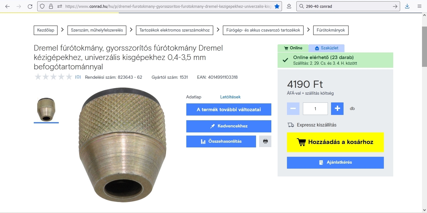

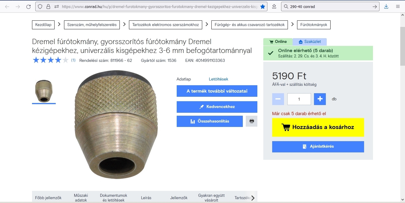

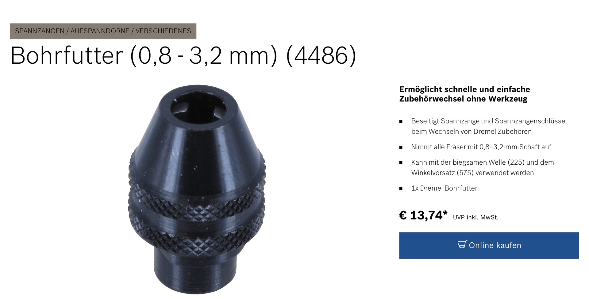

Hát ... nem mondhatod, hogy nincs megoldás a felvetett problémára (márminthogy nem találni tokmányt ilyen menettel).
Én bemennék a pl. Conradba, levenném a polcról valamelyik fenti cikkszámú tokmányt (amelyek menete a Dremel szerint 290-40), és megkérném az eladót, hadd próbáljam rá a fúrógépemre. Csak hogy teljesen biztos legyek a dolgomban, bár nem gondolom, hogy a Dremel nem tudja, mit írjon rá a termékeire .

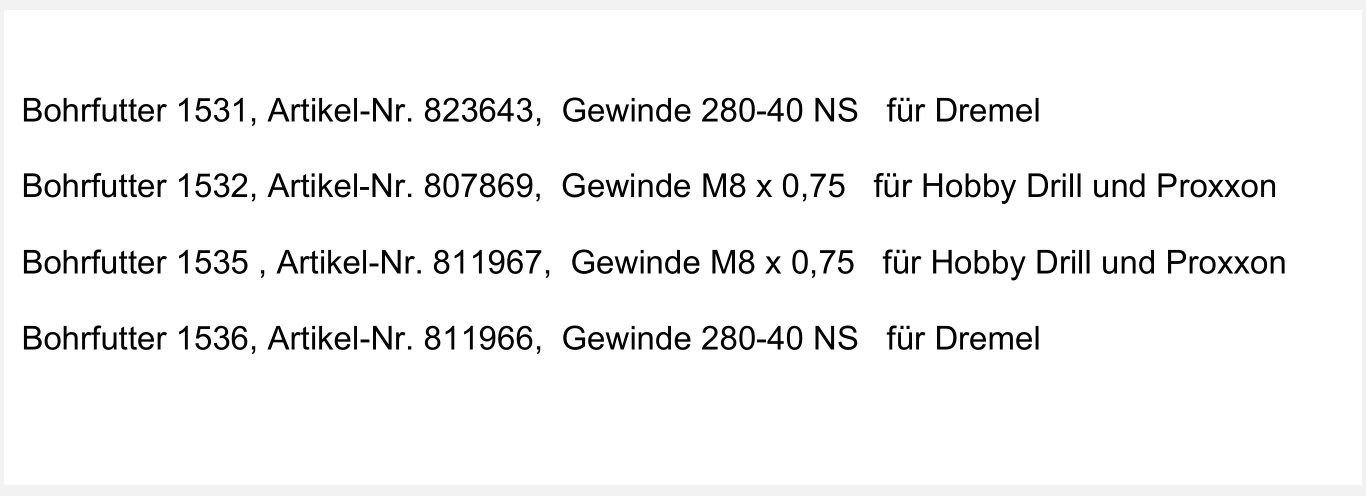

(#) NGY válasza Massawa hozzászólására (») Feb 23, 2024 / 2
„Gondolod, hogy nem tudom hol lehet ezeket beszerezni?”
Ha-ha-ha, jól behúztál a csőbe !
Én tényleg azt hittem, tokmányt keresel a ritka menetes gépedre, és nem találsz sehol.
Azért nézzük meg ezt újra, mert szerintem te értettél félre valamit:
Nem találni, mert ilyen mentest még nem találtam”
Azért mert te még nem találtál, attól még de, lehet találni. Erre próbáltalak rávezetni, szerintem elég pontosan megadtam, mit és hol kellene keresni.
„ne aggodj ... hogy meg is nyugtassalak”
Biztosíthatlak, én nem aggódok, sőt teljesen nyugodt vagyok , az egyetlen ami nyugtalaníthatna, hogy miért van az, hogy felteszel egy kérdést, kapsz rá egy (több) lehetséges választ, te pedig ahelyett, hogy örülnél, arról győzködsz, hogy az nem is úgy van, mert az nem is az (?!?)
„megsporoljak egy utat a boltba”
Ó, én nem szándékozom a boltba menni, nekem nem kell ilyen tokmány, de ha kellene, akkor is vakon megbíznék a Dremel adataiban, és csak simán megrendelném.
„a Dremel jelenleg csak egyetlen tokmányt kinál, ami passzol minden ujabb gépükre”
Itt egy kicsit mellémentél, én sehol nem írtam, hogy a Dremel újabb gépeire kellene passzolnia (miért is?), én azt írtam, hogy arra a Ferm gépre kell passzolnia, aminek a menete - te mérted - 6,9x mm külső átmérő és a menetsűrűség 40 TPI.
Amire hivatkozom, mindkét típusból van a Conradnál raktáron, nézd meg az oldalukon (itt és itt, de a biztonság kedvéért betettem alább két képernyőmentést).
„( ilyenem van és nem 290-40 es menet van rajta).”
Ilyened (mármint 280-40, mert én továbbra is csak arról beszélek) szerintem nincs, mert akkor nem keresnél. És de, amit odaírtam, azokon mindkettőn 280-40 menet van.
„Amugy a menetméretet még csak nem is emlitik.”
De, említik, több nyelven is, olvasd el a letölthető leírásokat (itt és itt - szintén bemásoltam alább).
„S itt zárul a kör.”
Ebben egyetértünk.
Ha nem akarsz a gépedre pontosan passzoló tokmányt venni, akkor ne tedd.
Örülök, hogy segíthettem, ígérem, többé nem fordul elő .

(#) Massawa válasza NGY hozzászólására (») Feb 23, 2024 /
A 4436-s tokmány egészen biztos, hogy nem 290-40 menetü. Igy nem tudom mit is mutogatsz.
A Dremel tengelye 7,14 mmm a Ferm tengekye meg 6,72 mm átméröjü.
