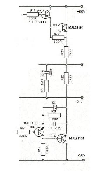

(#) mmajka hozzászólása Nov 24, 2024 /
JLH max fesz
Kedves fórumtàrsak!
Megèpült az alàbbi kapcsolàs. Az èlesztès gond nèlkül megtörtènt 24v os tàp hasznàlatàval. A nyugalmi àram 1,2A. A hang szàmomra kiemelkedő 2n3055 ös règi vàgàsú tranzisztorok ( kb 90 és èvek elejèn gyàrtottak ) hasznàlatàval.
Annyi lenne a kèrdèsem, hogy valaki jàratta e stabilan 35V ról a hasonló kapcsolàsokat? Persze nem 35V os kondenzàtorok hasznàlatàval hanem nagyobb feszültsègűekkel? Ja persze új beàllítàsokkal, hasracsapàssal kb 1A nyugalmi körül csak hogy ne kelljen 100kg alumínium neki hűtőborda alakjàban.
Köszönöm a segítsèget előre is.
(#) reloop válasza mmajka hozzászólására (») Nov 24, 2024 / 1
Üdv! A VR2 feszültségét vehetjük állandónak a C4 utánhúzó kondenzátor miatt. A VR2-őn folyó áramot a VT3 tranzisztor osztja el a két végtranzisztor között. Mi is következik ebből? Nevezetesen az, hogy a végtranzisztorok maximális bázisárama nem lehet nagyobb a nyugalmi állapot kétszeresénél. Ideális félvezető esetén ez igaz a végtranzisztorok kollektor áramára is.
Ha tehát 1 A nyugalmi áramot választasz, akkor a legnagyobb kimeneti áram valamivel kevesebb lesz mint 2 A. Most lép a képbe a tápfeszültség és a hangsugárzó impedanciája.
A példa kedvéért válasszunk 1 A nyugalmi áramot és egy 12 Ω-os hangszórót, hogy kicsit elvonatkoztassunk a tipikus értékektől. A 2 A csúcsáram ezen a hangszórón 24 V-ot képes ejteni. A pozitív és a negatív félperiódus maradéktalan kivezérléséhez ezért célszerű 48 V-os tápot választanunk.
Most nézzük mi történik, ha 48 V-os táp és 1 A nyugalmi áram estén rákötünk egy 5 Ω-os hangszórót? A 2 A-es korlátba ütköző kimenő áram a hangszórón csak 10 V feszültségesést képes létrehozni. Tehát semmivel nem vagyunk előrébb mintha 20 V-os tápot használnánk. Mindamellett a szükségesnél jóval több energiát kell elfűtenünk.
A félvezetők valós paramétereinek figyelembe vételével erre jutottam.
Ettől az összefüggéstől eltérve vagy a táp által biztosított kivezérelhetőséget korlátozzuk, vagy felesleges hőt termelünk.
(#) mmajka válasza reloop hozzászólására (») Nov 25, 2024 /
Kedves Reloop.
Köszönöm vàlaszod ès az erre szànt időt! Tehàt az àltalad felvàzolt összefüggèsből ki indulva. Esetemben megcèlozva 8 Ohm hangszórót a kimenetre ami igaz is valamint a 35 v azèrt könne a kèpbe mert nemes egyszerűsèggel olyan transzformàtorom van ami megfelel teljesítmènyben is 2 sec 25V 600w plusz. Visszatèrve az elmèlethez, 1A nyugalmi 2A csúcsàram innen 16v esik a hangszórón az kètszerezve 32V tàpfeszt jelentene, ebben az estben nekünk a 35V nem is lenne rossz. Remèlem sikeresen megèrtettem az összefüggèst.
(#) reloop válasza mmajka hozzászólására (») Nov 26, 2024 / 1
Mivel adott a transzformátor és a hangsugárzó, csak elhatározás kérdése, hogy lehetővé teszed a belőlük fakadó legnagyobb teljesítmény kivételét, vagy a kisebb disszipáció érdekében lemondasz egy részéről. Az ideális nyugalmi áram 0,36x35/8 = 1,6 A lenne. Ennek hűtéséhez 0,6 °K/W borda kell csatornánként.
