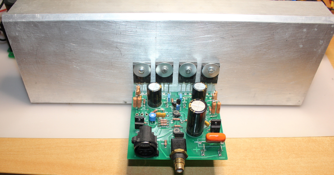

(#) mikldesign hozzászólása Ápr 17, 2024 / 1
Jó pap is holtig tanul. Az elmúlt hónapokban az eddig hibátlanul működő végfokom váratlanul elkezdett recsegni. Csak az egyik oldal. Nem értettem a dolgot, kimértem mindent, de semmi gondot nem találtam. Véletlenül jöttem rá a hiba okára. A könnyebb szerelhetőség végett a végfokot kábelsarukkal csatlakoztattam a tápra. A kérdéses oldal ami recsegett, a kábelsarut megmozgatva elkezdett recsegni, majd újabb mozgatásra elhallgatott. Lehúzva a kábelt a csatiról, ami a végfokpanelen van, azt láttam, hogy a foglalat el van oxidálva. Letisztogattam, és mély sóhaly kíséretében ráforrasztottam a kábelt mind a két oldalon. Azóta megint néma csend van a két végfokon, a recsegés megszűnt. Belegondolva a csatlakozók folyamatosan nagy áramoknak voltak kitéve, és hát ezek szerint nem bírták a terhelést. Tanulság (nekem) : A nagyáramú kábeleket jobb fixen beforrasztani. Fura, de egy halk brummom is volt, de beforrasztás után ez is megszűnt.

(#) Ge Lee válasza mikldesign hozzászólására (») Ápr 17, 2024 / 1
Igen. Nem is nagyon értem mi ott az elképzelés ahol egy erősítőbe sarut tesznek be, amikor van annál sokkal jobb és szinte örökös kötési mód. Szeretné az alkotó hetente szétszedni?
A saru az egy olyan jószág, aminek az sem tesz jót ha áll mert az a gyenge szorítóerő ami az anyagban lakozik folyamatosan gyengül, ha meg mozgatva van akkor ledörzsöli a bevonatot magáról és magába az anyagba is krátereket váj, minél többet van lehúzva/visszatolva annál többet.
A biztosíték foglalat volt az egyik, a saru meg a másik olyan alkatrész amit láttam zenére ívet húzni. Ilyen havonta szétszedős erősítőbe is inkább le/vissza forrasztok ha kell, de hát ne kelljen már egy erősítőt 20 éven belül szétszedni.

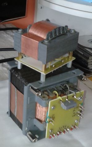

(#) Ódenka válasza efgyuri hozzászólására (») Ápr 17, 2024 / 1
„Másik ok amiért félbehagytam, hogy van egy "kattanásom", szeretem a bemeneti fokozatokat külön trafó/tápról járatni”
Nem tartom "kattanásnak" - vagy én is kattantam de inkább törekedés a tökéletesebbre.
A képen a 2x10Wos végfok 100VA-es anód, csőfűtés trafója -minden csőnek külön tekercs - a kis mitugrász 25VA-es meg az összesen 2 előerősítő, f.fordító cső stab tápjához lesz. Csak helyhiány miatt nincs külön csőfűtés trafó készítve.
Szerintem a gyors csatlakozás egy jónak szánt erősítőben nem átgondolt megoldás, a sorkapcsok szintén, az erősítő bármely részében nem egyezik a hifire törekvéssel. Jól néz ki és kényelmes, mint a csajna kitek...
(#) mek-elek válasza Ódenka hozzászólására (») Ápr 17, 2024 /
Hát igen, a méretezés, ha a hangminőséget komolyan vesszük, a legnagyobb gond. Esetedben a csövesnél én külön fűtést csinálnék fokozatonként (kerül, amibe kerül). De csak ha a hangminőséget előnyben részesítjük van még sok dolog, ami egy átlagos építésnél hóbortnak tűnik, és felesleges költekezésnek. És ez alól egy erősítő sem mentesül, ha JLH, ha nem.
