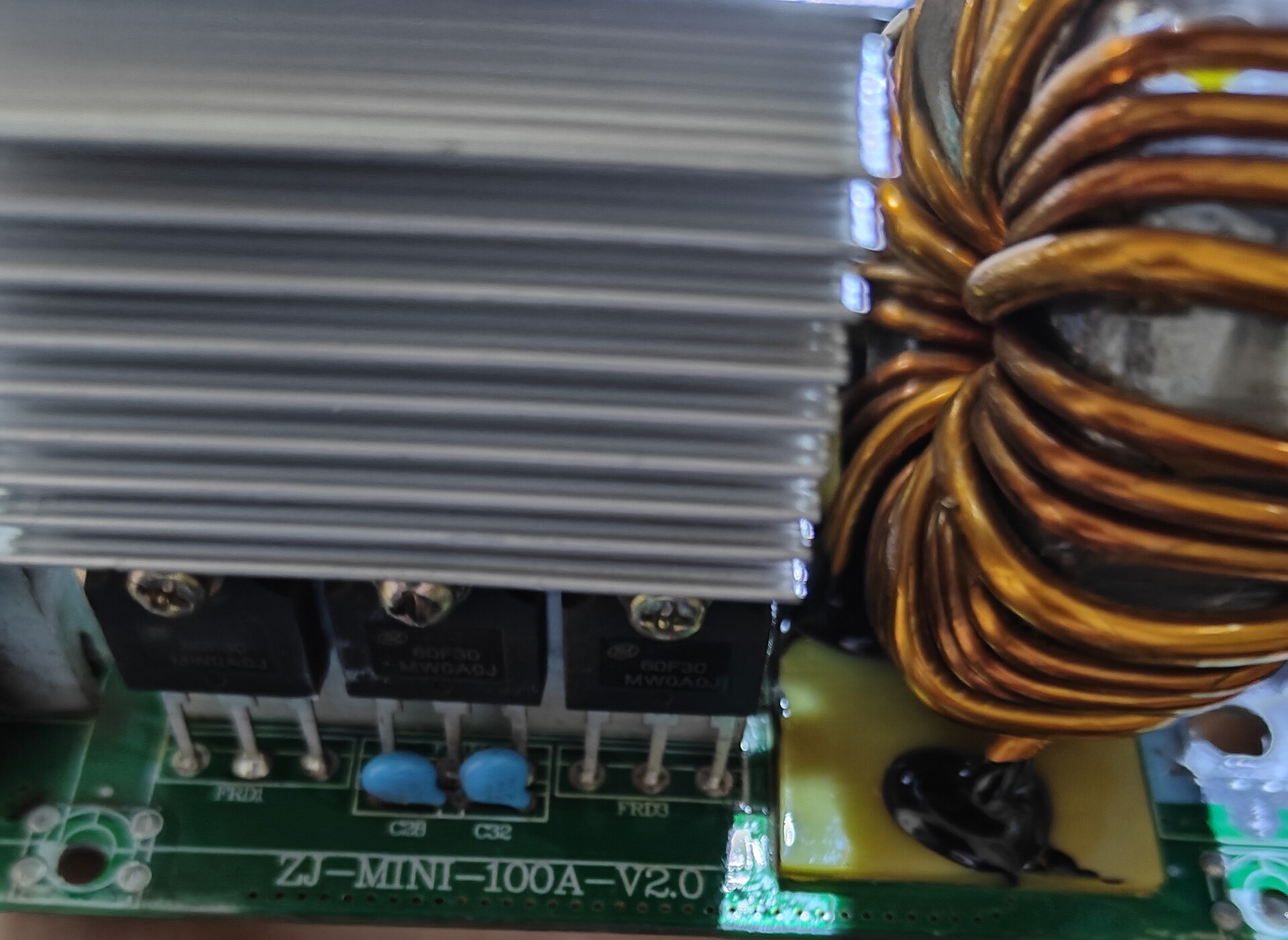

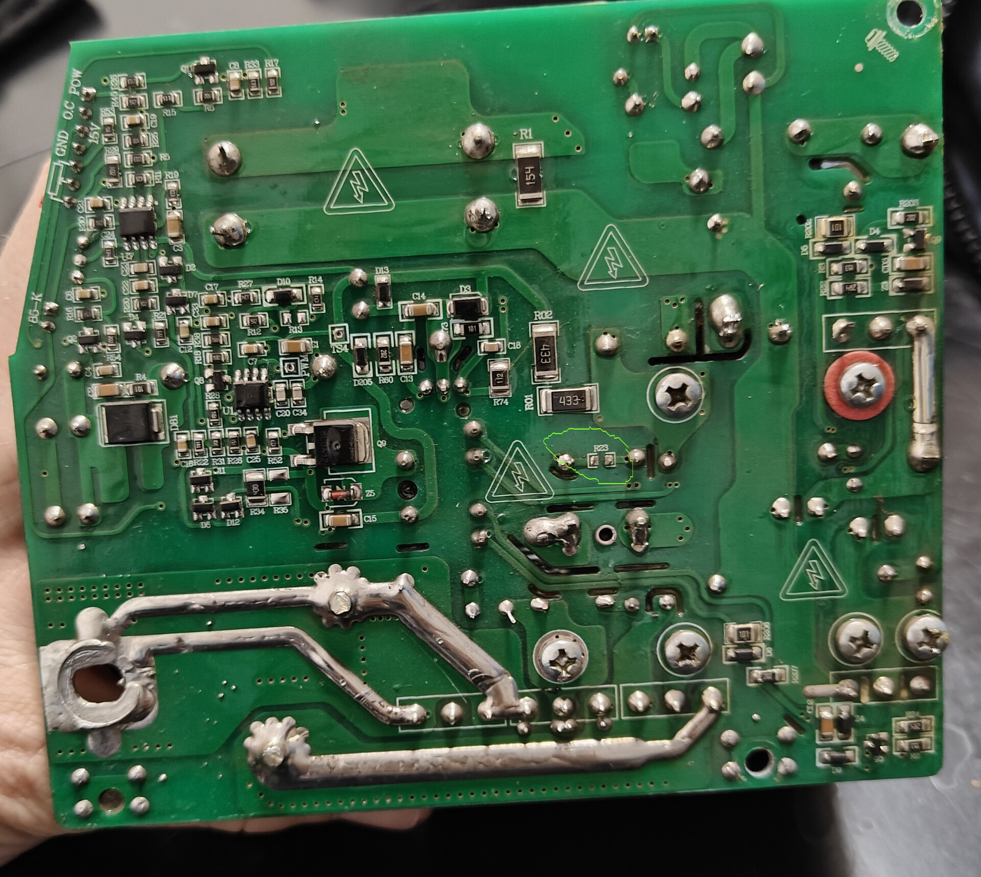

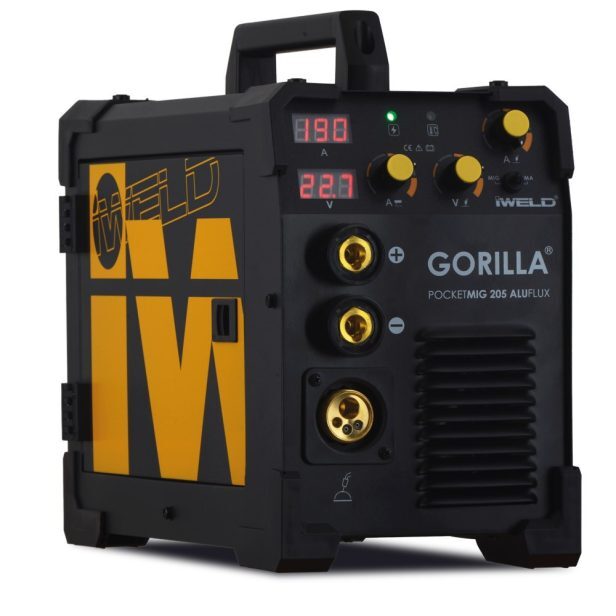

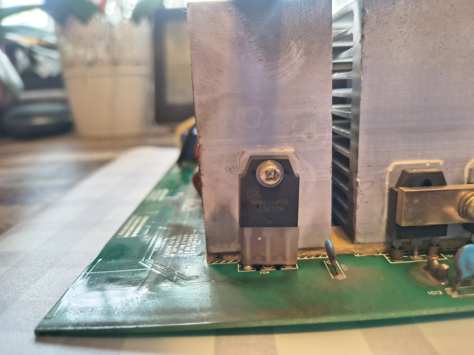

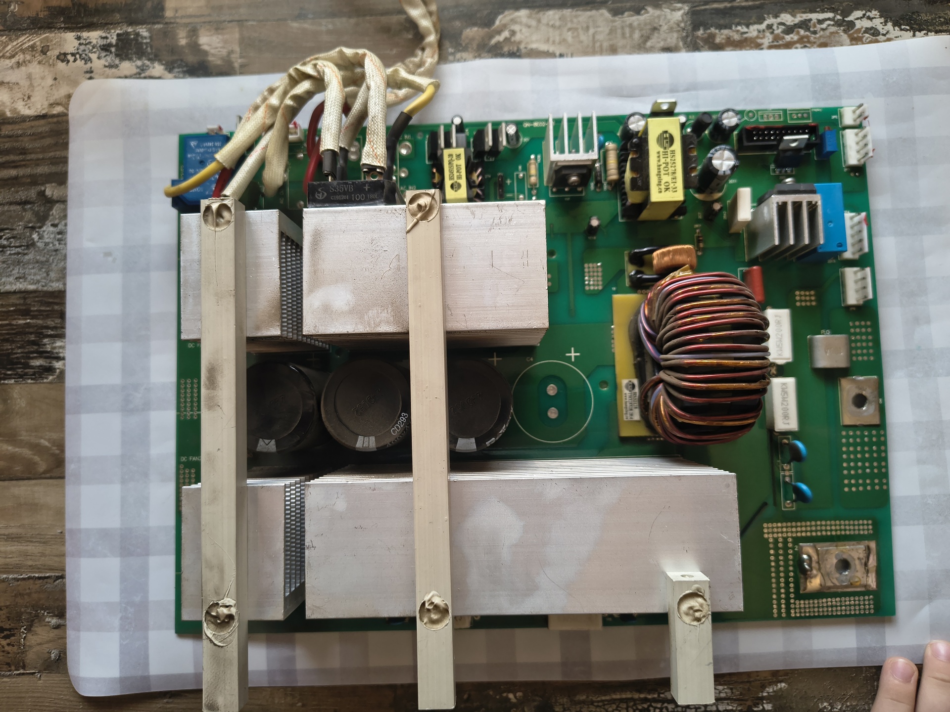

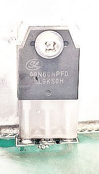

Nincs valakinek az alábbi képen látható inverterhez kapcsolási rajza, doksija? Milyen frekvencián működhetett? Ingyen kaptam viszont hiányoznak belőle IGBT-k illetve a diódák, gondolom nem véletlenül. Köszi.
Egyen vagy váltakozóáram, hány voltra?Mihez kellene?
Szia! Ha értesz a NYÁK-lap visszafejtéshez és már elég sok kapcsolási rajzon el tudsz igazodni, lehet esélyed a javításra. Iweld-nek rengeteg típusa van és nemigen publikálják a rajzokat. Én egy Gorilla típussal küzdöttem és végül valami orosz oldalon találtam hasonló rajzot az enyémhez. Nem kis ideig tartott, mert az ott fellelt rajz más név alatt futott. Nálam a mellékletben lévők hasonlítottak.

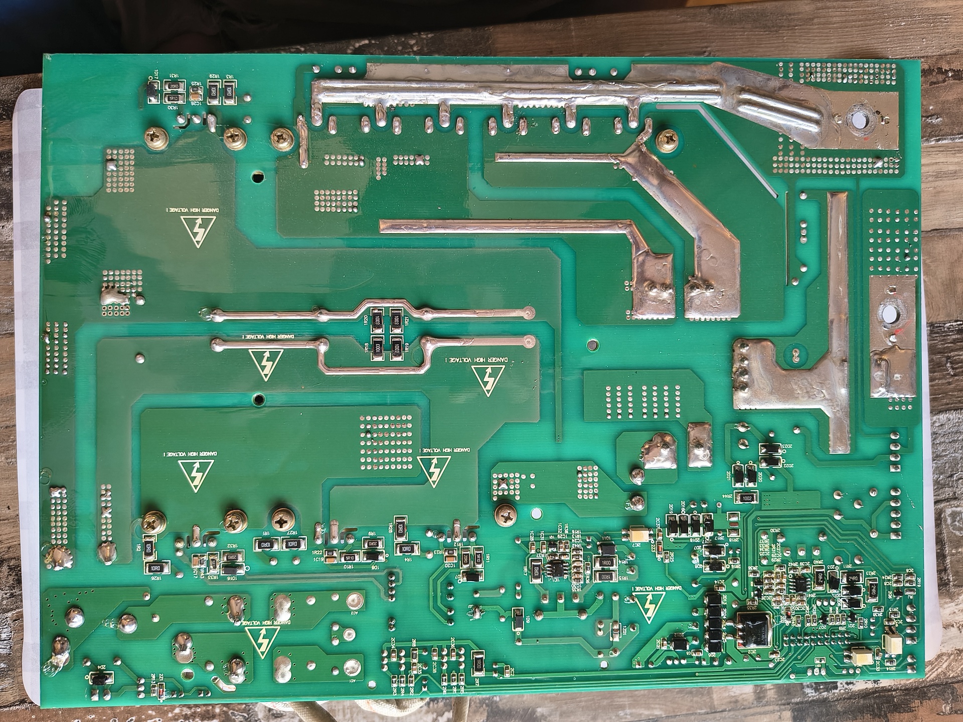

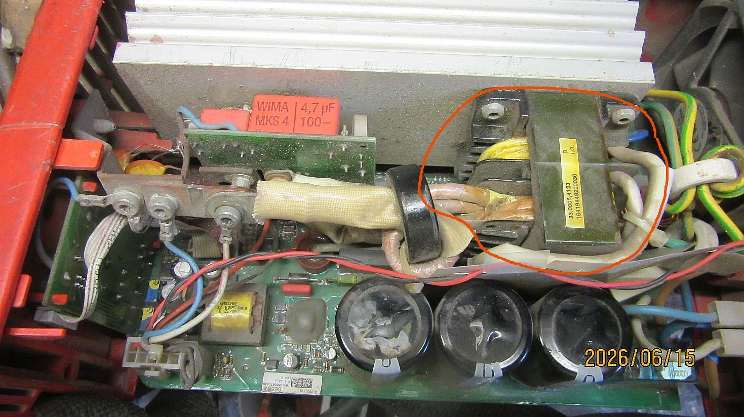

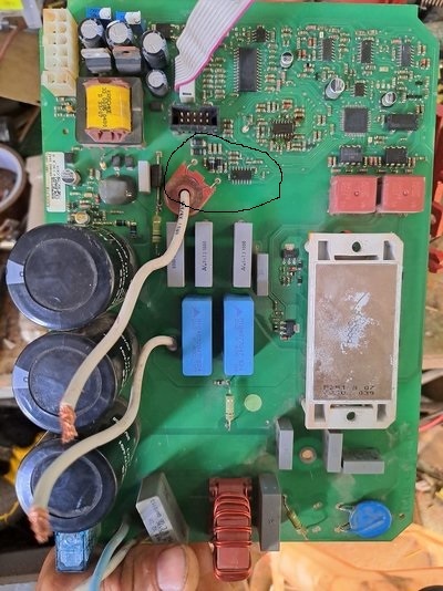

Inverter hegesztő javítási tanácsot kérnék. Nem a tipikus Kínai fölépítés. Gép bekapcsol, venti teker, pufferek feltöltve, feszültségek megvannak relé behúz. Nem megy a meghajtás. Power led világít, tiltásra utaló jelet nem látok. Merre induljak a hibakereséssel? A hozzászólás módosítva: Jún 23, 2024
1. Hívd fel a Gyurcsókot! (távgyógyítás TV-n keresztül)
2. Rajzold vissza a kapcsolást! 3. Hátha szerencséd lesz, és ismeri valaki. ~97-es gyártás, 27 éves Lehet próbálkozni a korábban tanácsolt megoldásokkal. Segédtáp feszültség van? Oszcilloszkóppal vezérlőjelet keresni. Kiforrasztani a kapcsoló, feltételezhetően FET-eket és kimérni, ... Adattáblája nincsen? Gyártó, típus? Szemre hasonlít egy régi Castolin Eutectichez, de több gyártó is gyártott saján nevén azonos készüléket akkoriban. A hozzászólás módosítva: Jún 23, 2024
Kezd a "hatsójával", ahol a típustáblájáról leolvasható, hogy pontosan melyik gép ez.
Addig nézegesd ezt (de lehet a tiéd 5-6 amperrel kevesebbet tud). A hozzászólás módosítva: Jún 24, 2024
Köszönöm a rajzot. Segit eligazodni.
Sikeresen meghalt a segédtáp ic UC3845, de labitáprol élesztgetem a vezérlést. Egyenlöre találtam egy 200kHz es lassu felfuto majd hirtelen letörö fürészre hasonlo jelet, gondolom ezen ketyegne a csoda. Szerintem valami blokkolja de nem tudom mi mire szolgál a nyákon. Szivesen fogadok mindenféle segitséget. Ahogy idöm engedi foglalkozom a hegesztövel. A hozzászólás módosítva: Csü, 18:52
