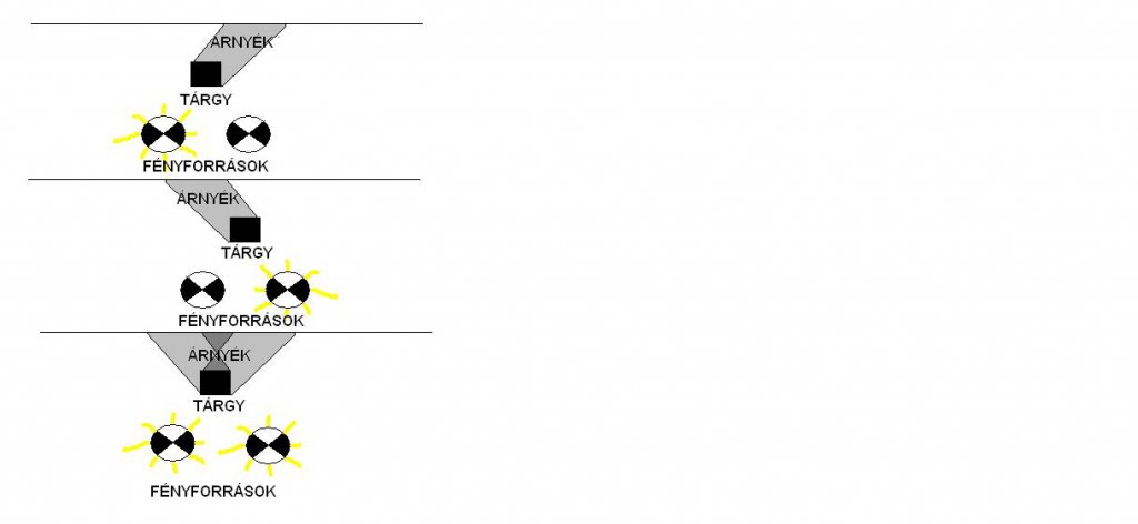

Viszont nekem még van egy érdekes észrevételem a a neonos levilágítókkal, mégpedig az árnyék eltolódás ez főleg a többcsöves kiviteleknél fordul elő ami a nyáklemezen elmosódást okoz ennek mértéke a neonok közti távolságtól is függ.
Remélem az egyszerűsített képek alapján mindenki megérti miről is beszélek.
A tárgy jelenesetben a mintázatot hordozó film.

HGát, nem igazán igaz. A filmnek az emulziós oldala van a panel felé fordítva, tehát az árnyék nem igazán igaz. Abban az esetben lehetne erről beszélni, ha a film fordítva lenne felhelyezve.

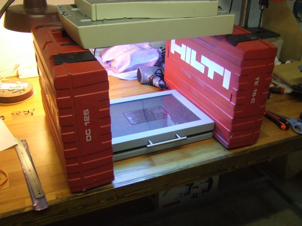

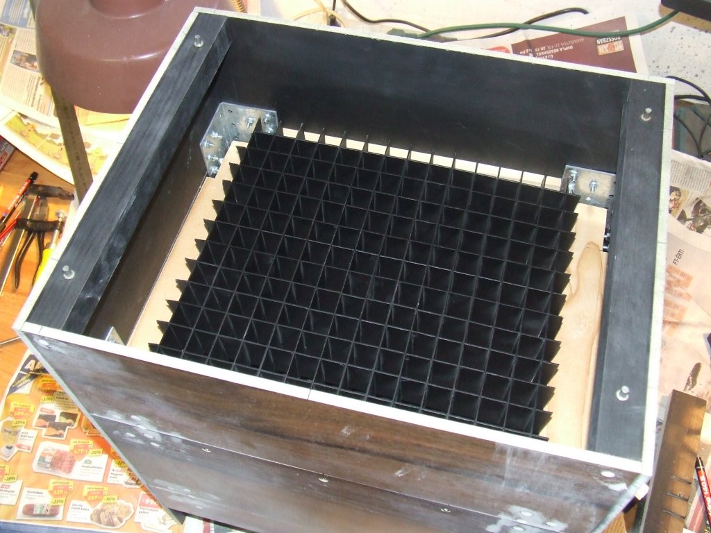

Ezzel a problémával találkoztam én is a scanner-házas levilágítómnál. Viszont csak a Dry-fóliánál, lakkozottnál nem. Ez logikus is, mivel a fóliánál levilágítás közben rajta van még a védőfólia, ami ugyan nagyon vékony, de annyira mégsem, hogy ne tudjon alávilágítani. Őszintén szólva csodálkoztam is, hogy még senki sem tette szóvá. Hiszen nem csak én használok Dry-fóliát és scanner-házas levilágítót. Aztán amikor megfordítottam a scannert és ráhelyeztem két nagy dobozra, amik közé betoltam a nyákot - vagyis felülről világítottam meg - ca. 40cm-s távolságról, nagyságrendekkel jobb lett, szinte tökéletes. Aztán építettem egy újat, relatíve nagy dobozban fényterelő rácsokkal. Na az igen. Hibátlan az eredmény. Ha érdekel valakit, tudok mellékelni egy rövid leírást és képeket.
(#) pluto válasza karaszbandi hozzászólására (») Márc 1, 2012 /
Ez úgy van ahogy mondod, de itt nem is erről volt szó. Az természetes, hogy az emulziós- vagy nyomtatott oldal fekszik fel. Viszont a Dry-filmnél van még egy védőfólia, amit csak közvetlenül az előhívóba való helyezésnél távolítunk el. És ez épp elég, hogy egyenetlen széleket kapjunk. Egyszerűen nem szép. Lásd, az előző hsz.-emet.

Szerinted a LED-es levilágítók nem világítanak oldal irányba, ott is ugyanez a jelenség van, ha belegondolsz! Tehát ez nem a "neonos" levilágítók problémája csak! De ha a film felfekszik rendesen ebből nem lehet gond!

1. kép: Ezt a felállást kellett valamivel kiváltani, mert nem igazán kényelmes és elegáns. Bár nagyon nagyon hosszú ideig használtam így.

4. kép: A lényeg, fényterelőrács még festés előtt. 1.2mm-s kartonból kivágva és összerakva. Hazudnék, ha azt állítanám, hogy nem volt extrém macerás.
5. Doboz felülről, a ráccsal. Festés itt még hiányos.
A végén matt feketére lett fújva belül. Majd le lesz még borítva valamivel és a fejegységet is be kell dobozolni, ahova még jön egy AVR-s időzítő. Jelenleg egy mobil a stopper és kézzel kapcsolom ki/be. Viszont kitűnően működik. Az általa produkált minőséggel messze menően meg vagyok elégedve.
