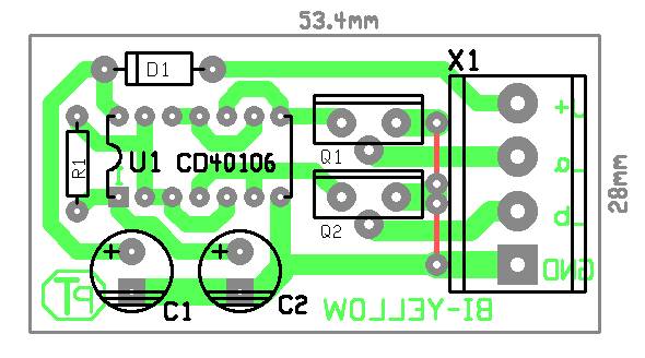

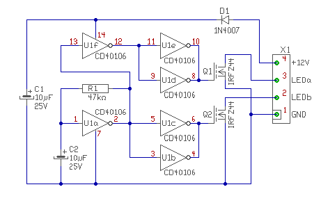

Segítséget szeretnék kérni tőletek. Szükségem lenne egy olyan kapcsolási rajzra lenne szükségem (mert ilyet nem nagyon találtam) ami egy 10w-os led-et villogtatna.
Nyitófeszültség: 12 V
Áramerősség: 1000 mA
Másodpercenként durván 2 villogásra lenne szükségem 12 V-rol üzemelne.
(A céges kicsi sárga villogójában akarom kicserélni a halogén izzós és motoros fényterelős megoldást.
Van hogy egész nap megy a villogó és lemerítené az aksit.)
De lehet hogy olyat is csinálnék ami 2 ilyen ledet villogtat felváltva. 2 külön sárga burában. A kocsi két oldalán. Ötletek?
(#) kaqkk válasza polgiy hozzászólására (») Jan 17, 2013 /
Épp a te kérdésed alatt van egy kapcsirajz kokozo tollából ami tökéletes lehet neked is , miért nem nézel bele legalább a témába mielőtt kérdezel ?
(#) polgiy válasza kaqkk hozzászólására (») Jan 17, 2013 /
Mert ott nem csak a szimpla villogáson van a hangsúly, hanem azon hogy fokozatosan erősödik majd halványul.
Nekem pedig azon lenne a hangsúly hogy sec.ként 2őt villanjon.
Másrészt nem tudok értékeket számolni semmi közöm nincs az elektronikához.
Nekem ez csak a HOBBIm. Csináltam már egy két nyákot nagyon kezdő szinten, de attol még számolni nem tudok.
ui.: Végig olvastam a topicot mielőtt kérdeztem, de hasonló teljesítményű led-ről szó sem volt benne.
(#) kokozo válasza polgiy hozzászólására (») Jan 17, 2013 /
A c3-at kiveszed belőle a fet helyett teszel egy nagyobb áramút (pl irlz44-et) R1-et kicseréled egy 2.7 Ohm-ra (feltételezve hogy 14,4V a maximális feszültség), r4-et r5-öt kicseréled 100k-s potméterre, ezekkel lehet majd a kívánt villogási sebességet és a sötét világos arányát beállítani és kész is ami neked kell.
Üdv Kokozo
A hozzászólás módosítva: Jan 17, 2013
(#) polgiy válasza kokozo hozzászólására (») Jan 17, 2013 /
Tökéletes. Így már meg fogom tudni csinálni (remélem.)
Nagyon köszönöm a segítséget.
Elvileg jövőhéten jön meg a led. amint összeraktam írok.
Illetve lenne még itt valami ha nem nagy kérés.
A c1 c2 milyen értékű típusú kondi mert az nem nagyon látom a rajzon.
És ebben a formában amiben van milyen feszültségről és milyen led-del működik?
C1 C2 100µF ezt kisebbre cserélve gyorsabb lesz a villogás. Ebben a formában 3- a tranyó haláláig bírja (kb 50V ig) a led előtétet viszont a feszültséghez kell beállítani amit ezzel lehet kiszámolni. Led meg lehet bármilyen csak jó legyen az előtét kiszámolva.
(#) proli007 válasza polgiy hozzászólására (») Jan 17, 2013 /
Oké legyen! Ha csak egy Led-et használsz, akkor egy Fet-et elhagysz. Piros vonal, alkatrész oldali átkötés. (Pld. ellenállás lábbal.) A Led-eket a +12V és a LEDa - LEDb kimenet közé kötöd. Természetesen a két anód a +12V felé.
üdv! proli007
(#) polgiy válasza proli007 hozzászólására (») Jan 17, 2013 /
Nagyon köszönöm. A mérete és egyszerűsége miatt nagyon tetszik ez a kapcsolás. És köszi a magyarázatot is.
Köszönöm a magyarázatot. Igen sokat segítettetek. Ezt szeretem a hobbi elektronikában nem a kötözködést. Köszönöm.
(#) polgiy válasza kokozo hozzászólására (») Jan 18, 2013 /
Ezen a rajzon a c1 ill c2 milyen kondit takar? Mert nekem csak sima polarizált kondim van és erről a rajzról nem tudom merre legyen a + oldal. Vagy nem ilyen kondi kell hozzá?
(#) polgiy válasza proli007 hozzászólására (») Jan 18, 2013 /
Megépítettem. Tökéletesen működik. Köszönöm.

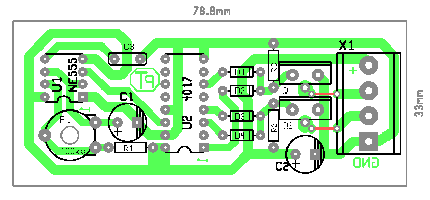

(#) polgiy hozzászólása Jan 22, 2013 /

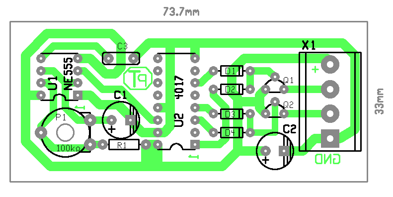

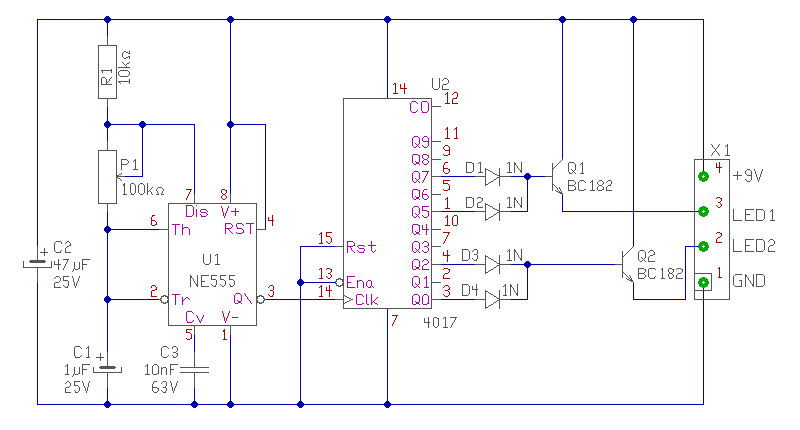

Az alábbi Link -en lévő kapcsolásról nem tudna valaki adni egy kapcsolási illetve beültetési rajzot? Szeretném megépíteni de ezzel az ic bekötéssel nem nagyon boldogulok. Annyi kiegészítés kellene hogy a led-eket 1-1 db bc182 hajtaná meg. Légyszíííí segítsetek. köszönöm.
(#) proli007 válasza polgiy hozzászólására (») Jan 22, 2013 /
Oké, de hagyd már azt az idétlen Légyszi-zést. A Led-ek előtét ellenállásáról neked kell gondoskodni.
üdv! proli007
(#) polgiy válasza proli007 hozzászólására (») Jan 22, 2013 /
Köszönöm. Ezek az ic lábak nekem nem nagyon mennek.
A héten összedobom és jelzem hogy hogy sikerült.
Az IC lábak olyanok mint a tranyón, csak nehezebb eltéveszteni. De arra figyelj, hogy a nyák oldalhelyes legyen. Mert a com és pcb kép alkatrész oldalról ábrázolja a nyákot. Vagy is a kész nyáknak ennek tükörképének kell lenni. (A méretszámok ekkor fordítva láthatók.)
üdv! proli007
(#) _JANI_ válasza polgiy hozzászólására (») Jan 22, 2013 /
Szia! Vesd össze az elvi rajzot a 4017-es tokozásával: Link és 555-ös tokozásával: Link. ( Az IC-tokok felülnézetben vannak. ) Az alkatrészek adatlapját is érdemes átlapozni...
(#) polgiy válasza proli007 hozzászólására (») Jan 26, 2013 /
Na végre sikerült megépíteni ezt a kapcsolást is. Nagyon jól működik. Igaz a bc182-ket szerintem cserélni kelessz mert egy oldal 36 db fehér smd ledet fog meghajtani hogy jól látható legyen. Csak még nem tudom mit rakjak bele. De a kapcsolás tökéletes. Köszönöm a segítséget.
(#) proli007 válasza polgiy hozzászólására (») Jan 26, 2013 /
A fűrészt rakd bele. Mert azt írtad, hogy "1-1 db bc182 hajtaná meg". 36db Led-et nem fog meghajtani így semmi. A sok Lécci helyet inkább a tápfesz nagyságát, és a Led-ek számát írhattad volna meg. Szóval leginkább két Fet-et kellett volna belerakni, de így a BC helyére nem mehet be, mert az követő kapcsolású. Hiába teszel nagyobb tranyót, sok maradék feszültség lesz... De az sem mindegy hogyan kötöd be majd a Led-eket. (Hányt sorba, mekkora lesz az áram.)
üdv! Gábor
(#) polgiy válasza proli007 hozzászólására (») Jan 27, 2013 /
Először csak simán 3 db ledet akartam meghajtani vele. De mivel nagyon tetszik a kapcsolás és a villogás üteme, így megy a céges kocsiba sárga villogónak. Mert terveim szerint az fby-stylos villogót terveztem oda. És a jobb láthatóság miatt kell a több led. Ezért változott a dolog. Az adatok.: 12v tápfesz oldalanként 36db led. 3db sorosan kötve és ezekből a sorokból 6db párhuzamosan ez lesz egy panel. Egy oldalon 2 panel lesz.
A led. : Szín: Hideg fehér
Nyitófeszültség: 3 V
Áramerősség: 60 mA
Fényerő: 9000 mCd
Sugárzási szög: 120 °
(#) proli007 válasza polgiy hozzászólására (») Jan 28, 2013 /
Valahogy ezzel kellet volna kezdeni..
Átalakítottam. De most a Led-eket a táp és a kimenet közé kel kötni.
üdv! proli007

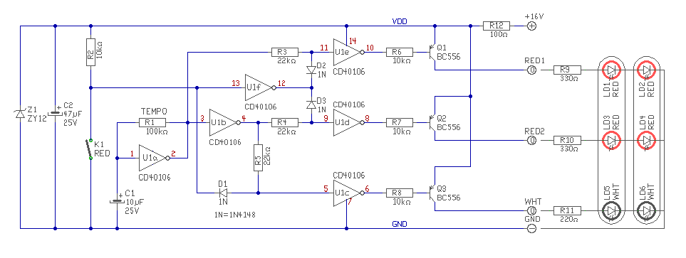

Vasútmodellhez kapható fénysorompó villogását szeretném megoldani. A lényeg annyi lenne, hogy 16 V-ról mehessen és 1 másodperces villogási ideje legyen. A fehér felváltva villog, vagy a piros magában (két külön áramkörrel szerintem egyszerű lenne megoldani). Melyik kapcsolás és milyen alkatrészekkel lenne jó? Előre is köszönöm a segítséget!
(#) proli007 válasza Gamerdan hozzászólására (») Feb 3, 2013 /
Megrajzoltam, ha ez számosodra megfelel. Ha a K1-et bekapcsolod, akkor villogó fehérről villogó pirosra vált.
üdv! proli007
(#) Frankye válasza Gamerdan hozzászólására (») Feb 4, 2013 /
„A fehér felváltva villog, vagy a piros magában”
Mármint fordítva, nem? A fehér villog egyedül, és a két piros felváltva.
