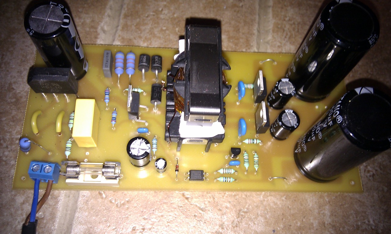

(#) Koncsar hozzászólása Feb 11, 2014 /
Sziasztok! Megépűlt az erősítőmhöz +- 35 V ra a táp. A meghajtó IC TOP250Y ETD34 N87 mag trafóval. Pár fotót mindjárt teszek fel. A TL431 ellenállásain még kell változtatnom. 2 V kell még felfelé. Egyenlőre nem tudom leültetni a tápot. A légrésen még kell csiszolnom egy kicsit. Ja meg hűtés az IC- nek, diódáknak.
Lorylaci , voodoo, GeLee Zsolti köszönöm Nektek. Megérte összevitatkozni. Legyen béke barátság!!! Innen kezdve még több cikket elolvasok, és magamba szívok hozzá elméletet. Köszönöm.

(#) pjg válasza Koncsar hozzászólására (») Feb 11, 2014 /
Ez melyik kapcsolás?
(#) Koncsar válasza pjg hozzászólására (») Feb 11, 2014 /
Pont ez, amit kicsit önfejűen elkezdtem és amire jöttek a kritikák. De jó lett.
