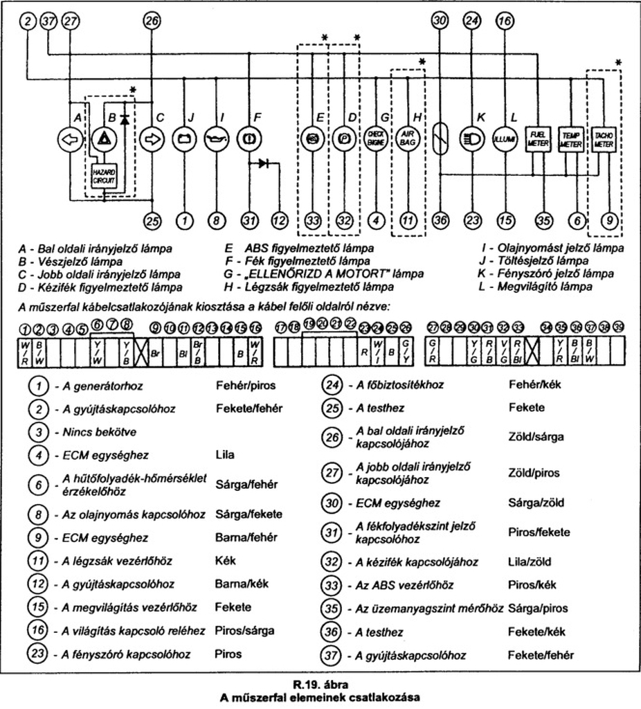

(#) VIM válasza gulyi97 hozzászólására (») Okt 12, 2015 /
Szia! A rajzok talán segítenek kideríteni a hiba forrását. Talán a "gumiharmonika" átvezetésben lehet valami zárlat? Az "5" számú 10A-os biztosítékot veri?
(#) gulyi97 válasza VIM hozzászólására (») Okt 12, 2015 /
Szia! A képen látható, hogy hiányzik a bizti. Amikor a világítás kapcsolót elfordítom, abban a pillanatban csattan.
(#) Swift1.3 válasza gulyi97 hozzászólására (») Okt 12, 2015 /
3 dolgot soroltál, 1-t kizártál, akkor a másik kettő maradt. Nézd meg a csomagtartó ajtajára rögzített kábelköteget és próbáld meg kimérni, hogy nincs-e szakadás.Ha nincs vedd le a rendszámtábla körüli nagy prizmát és nézz alá hátha szétcsúszott valami kötés. Ha ez sem jön be akkor a műszerfal alatt kell keresni a hibát, az pedig nagy meló. A belső órára is megy kábel ami a fényerőt szabályozza, meg a szivargyujtó megvilágítása is ekkor kapcsol. Modjuk a szivargyújtó csak gyújtáskapcsoló bekapcsolása után műkődik, úgyhogy az nem valószínű. Több tippem nincs, jobban még nem szedtem az autómat. Sok sikert a kereséshez

(#) reparo hozzászólása Okt 25, 2015 /
Üdvözlet az Uraknak!
Segitségeteket kérem egy Suzuki Swift világítás "bekapcsolvamaradást" jelző dobozka bekötésével kapcsolatban. Egy öreg Swiftből bányászták ki, de pl. Nissan Micrában is ugyan ilyen a doboz sípol ha gyujtás lekapcsolása után nyitjuk ki az ajtót és a világítás bekapcsolva marad.
Ezen a kódszám van a kis dobozon. 38590-60B20
Köszönöm a segítséget!
(#) Swift1.3 válasza reparo hozzászólására (») Okt 25, 2015 /
Szia. Kulcsőrnek hívják. Most nem találom a bekötési rajzát, de ha meg lesz felteszem. Ha sürgős akkor a neten keress rá.
(#) reparo válasza Swift1.3 hozzászólására (») Okt 25, 2015 /
Szia.
Köszönöm az információt.
Ezt keresem, ( az elsó sorban található képek)de kulcsőrként nem találok róla infót
Egy másik fórumról kopizva:
A csipogóba hat vezeték megy be, , ebből a középső kettő föld (egy állandó, és egy amit az ajtókapcsoló ad nyitott állapotban (ezt a kettőt összekötve például a dobozon belül a lábakat, a doboz azt hiszi, hogy mindig nyitva van az ajtó, így csukott ajtónál is csipog, ha álló motornál ég a lámpa), egy +12V, ha a lámpa ég (minimum helyzetjelző), egy +12V, ha ha a kulcs bent van, a maradékot nem tudom (gondolom valamiféle jel a motortól, hogy jár-e), ezeket mértem ki multiméterrel. Nos, ha a világítás és kulcsőr kábelét elvágod, majd egyszerűen a világítás kábelét kötöd a kulcsőr kábelére, akkor nem sípol, hanem csipog, ha bekapcsolva maradt a világítás. A kulcsőr kábele nincs sehová kötve, nincs rá szükségem.
Ha szétszeded a dobozt, nagyon vigyázz! A hátulját tudod leszedni, oldalt kell négy kis fület kipattintani, nagyon óvatosan járj el, mert a nyáklap közvetlenül a fedél alatt van, én felsértettem, és járhattam a köröket a bontókban új doboz után...
