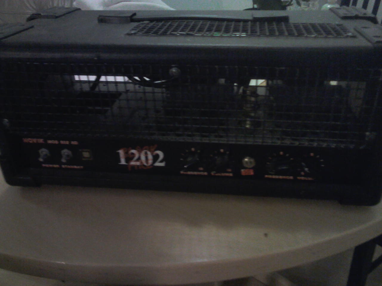

(#) konyak6 hozzászólása Feb 12, 2016 /
Átjöttem ide a csöves topikból.
Van egy NOVIK 1202 Black fire erősítő. Úgy került hozzám hogy leégett a hálózati trafója. Sehol nem találtam a trafóról információt. Egy méretező programmal kiszámoltam a trafó tekercseit, és nagyjából egyezik az általam szétszedett tekercsekkel. A csöves topikban azt tanácsolták számoljam újra a trafót, mert valószínű hogy buherálva volt. A kérdésem hogy megrendelhetem a huzalokat, jók az adatok?
Köszönöm a segítséget.

(#) boti2 válasza konyak6 hozzászólására (») Feb 12, 2016 /
Én is átjöttem utánad. Láttam, hogy átszámoltad és kb. minden stimmelt. Ez így rendben is van. Az eredeti tekercselés szemmel láthatóan nem töltötte ki az ablakot szerintem érdemes lenne átszámolni az ablakkitöltést is és megnövelni az összes huzalkeresztmetszetet annyira, hogy teljesen kitöltse az ablakot. A menetszámok maradjanak ahogy kiszámoltad, illetve ahogy voltak. Ezzel teljesítményt, illetve terhelhetőséget nyersz. A tekercsek nagyobb áramot fognak tudni elviselni, illetve megfordítva az adott terhelésekkel kevésbé fognak melegedni. Esetleg lehet még egy kicsit jobban hangolni a terheléselosztást, ha nem azonos mértékben növeled az összes tekercs huzalkeresztmetszetét, hanem megnézed hogy melyiken mekkora áram folyik és ehhez igazítva osztod újra a keresztmetszetet.
(#) konyak6 válasza boti2 hozzászólására (») Feb 12, 2016 /
Erre gondoltam én is, hogy kicsit növelem a huzal átmérőt. Legyen egy kis tartalék. Meg hely is van.
