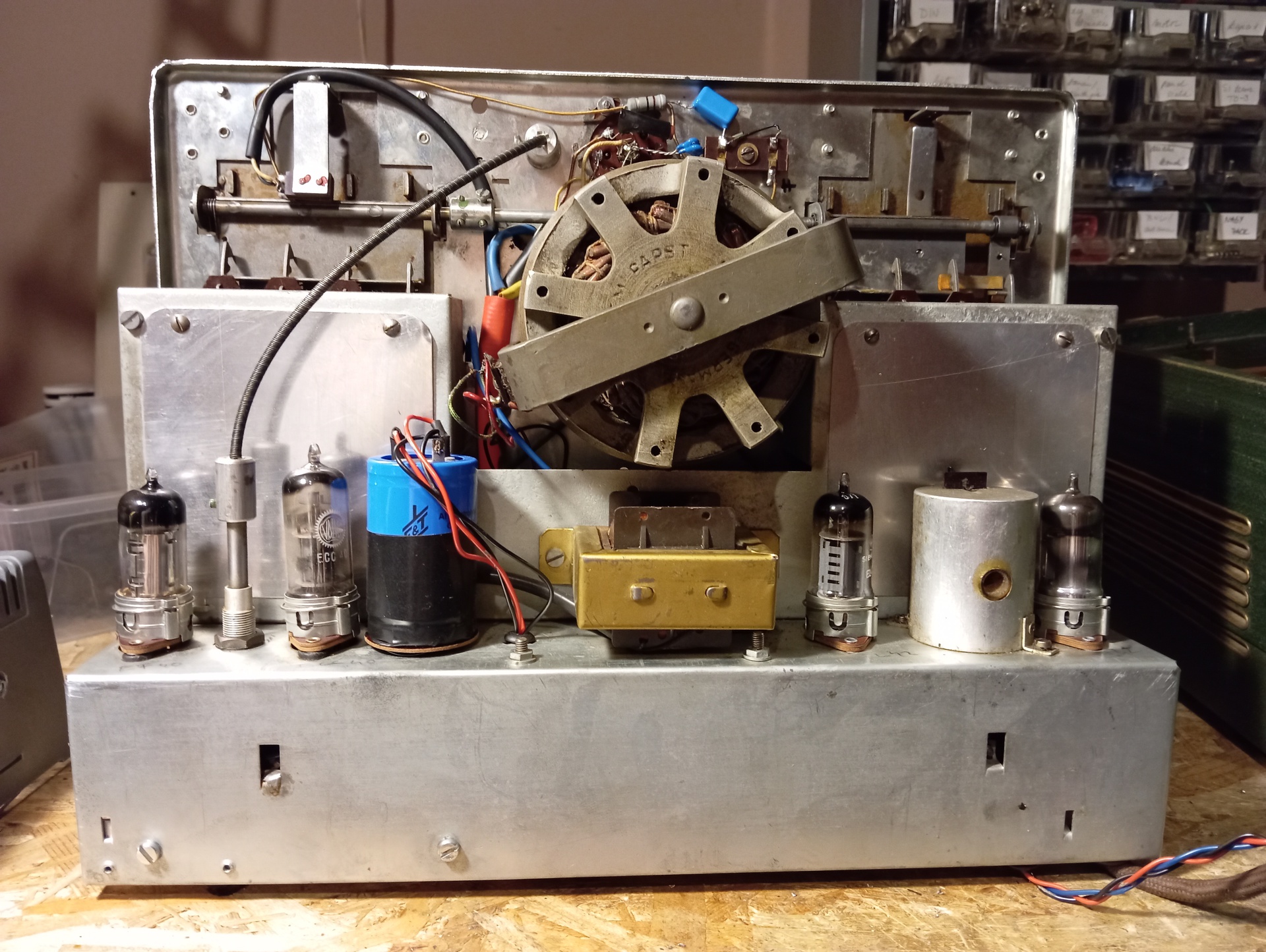

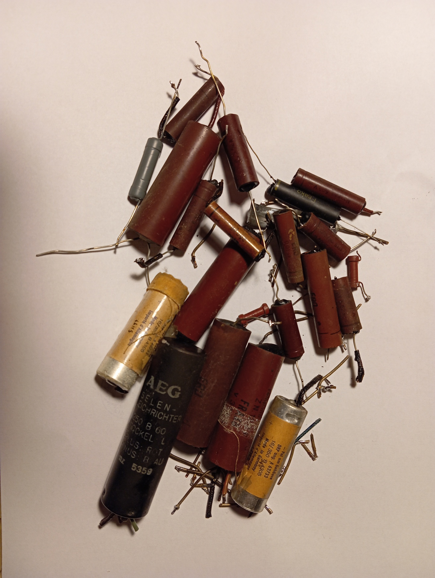

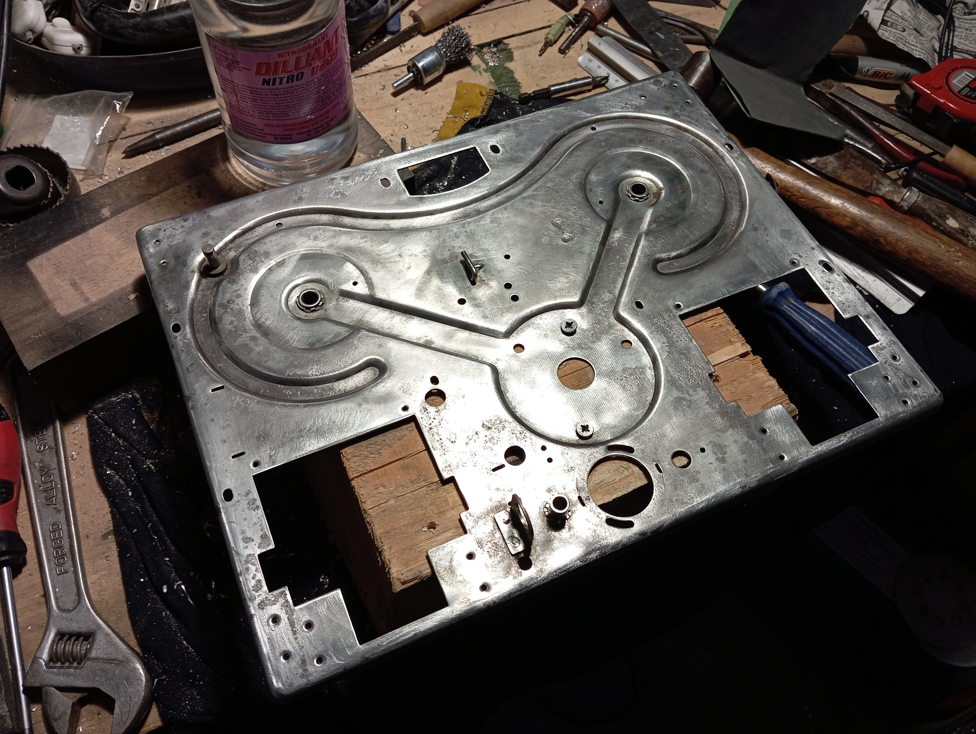

(#) Abukodonozo hozzászólása Dec 9, 2023 / 5
Gondoltam megmutatom mit reszelgetek így télen, a melegben.
Grundig Reporter 500L
Kb. egy hónappal ezelőtt találtam, az eladótól csak annyit kérdeztem, hogy szerinte megvan-e minden alkatrésze, a válasz az volt, hogy igen. Mondtam jó, akkor kérem, de semmiképpen ne dugja be és ne próbálja ki
Meglepően jó állapotban volt kívülről, belül viszont a mechanika nagyon rozsdás és koszos volt, az volt a terv, hogy szétszedek mindent apróra, mepucolom, újraolajozom amit kell. Persze már a motor hajtócsigájánál elakadtam, úgy rá volt gyógyulva a tengelyre, hogy egy istennek se tudtam levarázsolni, akkor jött az az elkeseredett ötlet, hogy majd egy kis csapágylehúzó lesz a megoldás s akkor a 70 éves anyag azt mondta, hogy reccs Szerencsére van egy kis eszterga a munkahelyemen, azon csináltunk egy új prototípust az eredeti perselyre műanyagból. Bár nem tökéletes, működik vele, még kell kísérletezni kicsit, a véglegeset aluminiumból szeretném.
A következő félelmem a gumigörgő és a szíj volt, meglepő módon mindkettő teljesen okés. A revoxé olyan kemény volt mint a beton.
Elektronikailag nem volt nagy baj, az összes kondit cseréltem benne, úgy a csatolókat, mint a szűrőket. A képeken látszik, hogy eléggé dzsungel a légszerelés gyárilag, elég matatós szerelni, megtalálni mi-hol van. Mint minden régi magnónál, itt is szét kellett szedni az összes sorkapcsolót, megpucolni minden lábacskát stb. Külön kuriózum az eredeti henger alakú AEG szelénium egyenirányító, ehelyett is kapott új graetz-hídat. A lámpákkal volt egy kicsit nehezebb dolgom, semmilyen rimlock csöves készülékkel nem volt dolgom, de EF40 is került, meg EL42 is (Siemens NOS! - csak egy kisebb vagyon ), egyedül ECC40-et nem találtam, bár az kiváltható egy modernebb dupla triódával, ha nagy a baj, de szerencsére szépen működik. A varázsszem, akárcsak a Revoxomé, EM71. A fejek picit kopottak (sajnos puha permalloy), ezeket is megpucoltam és demagnetizáltam. Az elején nem akart felvenni, bár az oszcillátor kapott áramot, a cső szerintem nagyon fáradt lehetett, de az új EL42-vel máris megjött a szép szinusz.
A feliratok nagyon be voltak mattulva, ezeket szépen nedves smirglipapírral felcsiszoltam és lelakkoztam, szerintem nagyon szépen visszanyerte a színét.
Pár érdekesség, ami fejtörést okozott: valamelyik képen látszik, hogy a bal gombsor mellet van egy kis valami amit az elején glimmlámpának néztem, de valójában egy kis higanykapcsoló, ami bizonyos gombokra megemelkedik és akkor indul be a motor, erre kellett egy kis rugót tegyek, hogy segítsem a munkáját, mert néha egész egyszerűen nem emelkedett eléggé meg. Mikor megjött a magnó egy napot agyaltam, hogy miért nem történik semmi ha legyomom a startot, utána jöttem rá, hogy Wiedergabe Band kapcsolja a motort be A másik amit nem értettem, hogy ez egy két fejes magnó ugye, az egyik fej töröl, a másik meg felvesz-lejátszik, de felvételkor a sorkapcsoló csak a felvevő erősítőnek, az oszcillátornak és a varázsszemnek ad áramot, így nem halljuk, hogy mi megy be a magnóba. Bármennyit vizsgáltam, úgy tűnik, hogy ez gyárilag van így. Egy annyi változtatást megengedtem még magamnak, hogy áthidaltam a megfelelő részt, így felvételkor is lett hang. Talán még egy annyi mod lesz a jövőben, hogy a varázsszem menjen lejátszáskor is, egyelőre így hagytam.
Mellékelek egy kis videót, hallatszik, hogy bár elég jó a gyorspörgetés van egy kis szíjcsúszás, meg egy kevés nyávogás. Remélem az új szij és a jobb csiga megoldja a problémát.
Videó
Mellékelem a rajzot is, egy bővebb szervízkönyv elérhető az Elektrotanyán.
(#) Abukodonozo válasza Abukodonozo hozzászólására (») Dec 9, 2023 / 3
Még pár kép
