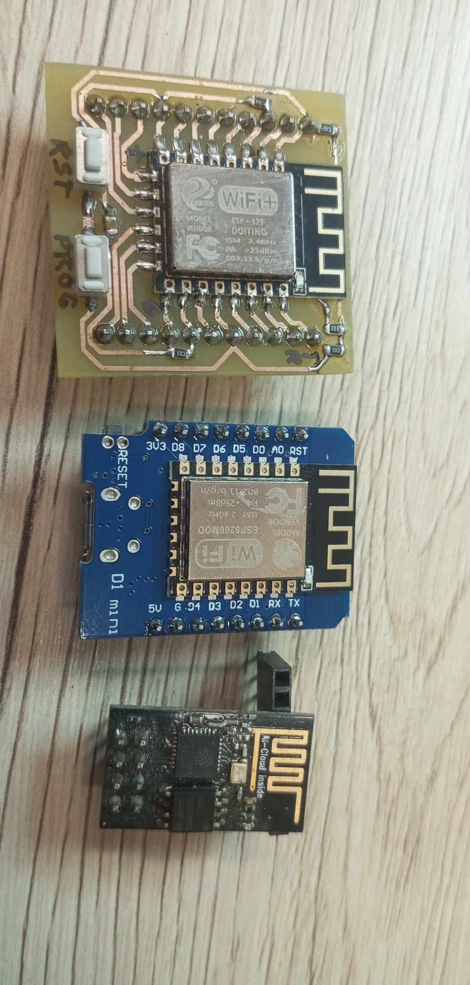

Visszaalakítottam a táp részt, kivettem mindent amit beletettem. A helyzet ugyanaz, mint vasárnap, félig működik. Szól, léptethető a lista is, de nem érhető el se a felülete, se a Karadio appon keresztül.
Legközelebb megpróbálom újraírni, hátha. Kicsit elszomorodtam, hogy lehet, hogy csak ennyit bír? Egyébként ebben van külső RAM, de gondolom annak a pufferelésben van szerepe, a hibához nem igazán lehet köze... Most néztem ESP8266-ból van még 3db-om. A hozzászólás módosítva: Dec 27, 2023
