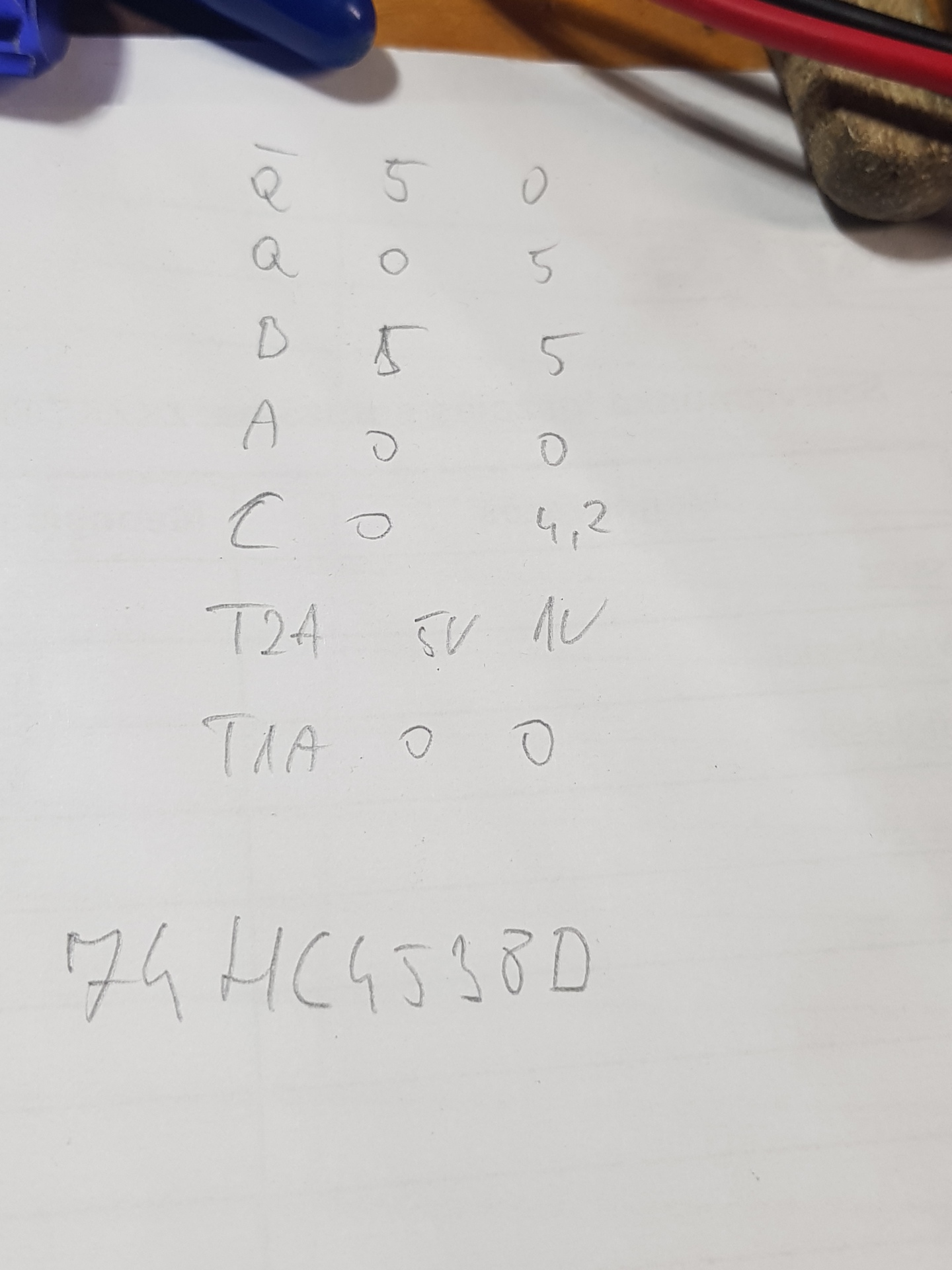

Sziasztok! Rotamatic kétszárnyas vezérlés kérdésem lenne: Több hónapja nem használtam a kaput, nyitott állapotban volt. Most be szerettem volna csukni, de a 4-es hibakódot villogja ( HALT- kapcsoló aktív) kimértem a panelen, a 74HC4538-asig annak a 3-as lábára megjön az 5V , Q; Q_ változik, de nem monostabilan (ahogy mértem). Van akinek hasonló tapasztalata van? mit tudnák kezdeni vele? esetleg MCU hiba? Viszont meg is kérdezném, nincs e valakinek más problémából adódó tönkrement panelja, amiben az MCU jó?
(#) Kékróka válasza keurus hozzászólására (») Ápr 6, 2024 / 1
rotamatic 2 van
J.
