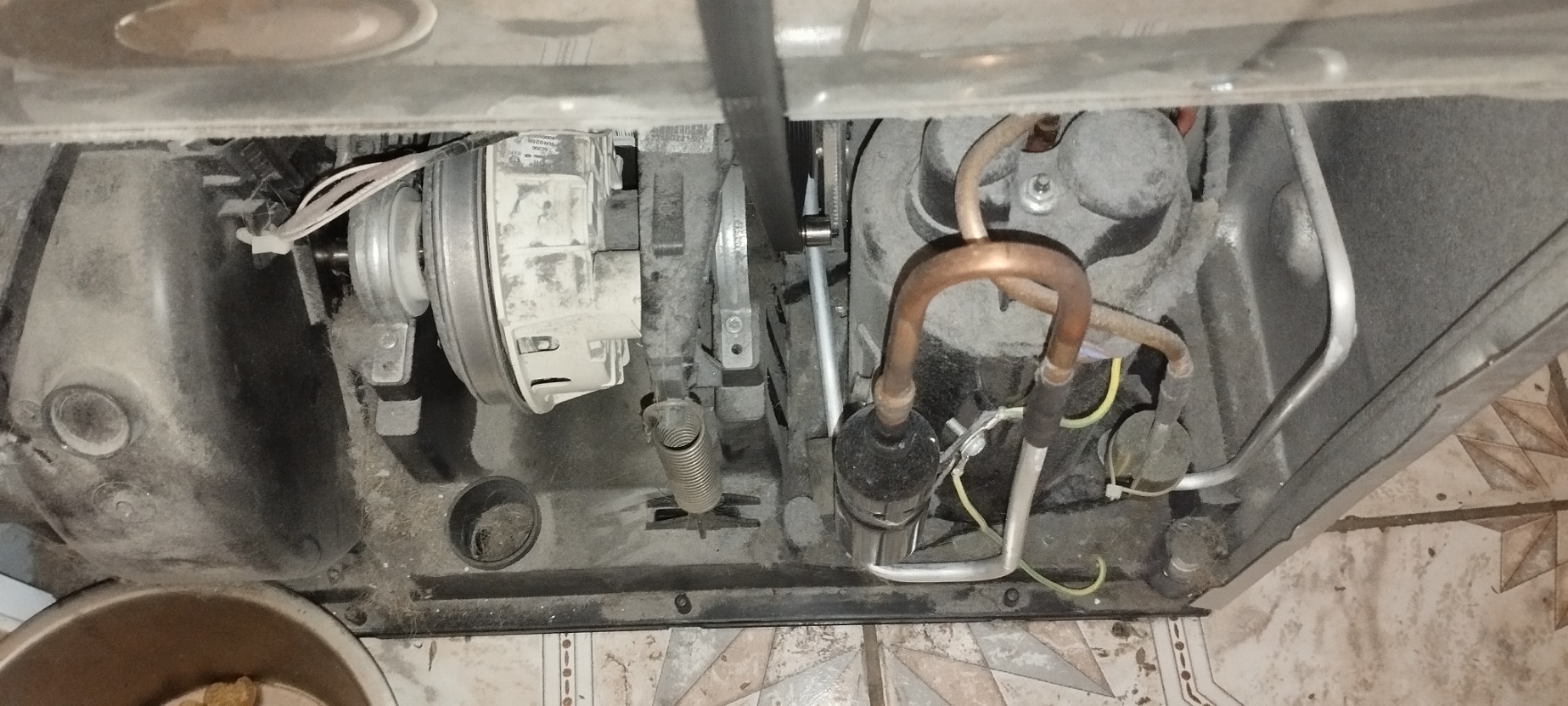

Köszönöm a rajzot (mondjuk az enyém hőszivattyús, nem pont ilyen de nagyvonalakban stimmel). Ma leveszem a ventillátort hátulról ami a motortengelyen van (el van törve) hátha amiatt rezonál be a gép. Jelzem hogy mire jutottam!
Leszereltem a ventillátorlapátot, sokkal csendesebb lett a gép.
Egy ütemes dörrenés hallatszik, de az a dob illesztésétől van, azon próbálok kicsit alakítani. A dobcsapágyat kicserélem, nem tart semeddig ha már szétszedem! Ha teljesen kész lesz, megírom hogy miket kellett cserélni.

Félig segített a tanácsod, amit ezúton is nagyon szépen köszönök!!! A kopresszort hűtő ventillátor tényleg forditva volt. Kifelé fújta a levegőt. Megforditottam, jobb lett, de nem lett jó. Továbbra is nagyon rövid időre lesz hideg a hőcserélő, kb 30 mp. A hozzászólás módosítva: Máj 8, 2024
Nem a kompresszor hűtő ventillátorra gondoltam. Hanem a Nagy szélkerékre ami a hátsó műanyag burkolatt alatt van alul. Azt szokták fordítva feltenni 180fokkal. A mellékelt képen 530A számú alkatrész. Azt kellene ellenőrizni, hogy a kép szerint van e felrakva. És van benne egy 18 mikrofarados 425V os (a képen 511 szám)kondenzátor a kompresszornak. Azt is ellenőrizni kellene, vagy csak cseréld. Ha ezek rendben akkor az NTC et kell ellenőrizni és az elektronikán a relék lábainak a forrasztását. De ha ilyen rövid időkre kapcsol be akkor simán lehet menetzárlatos a kompresszor és a biztonsági klixon (500B számú) old le a kompresszor kapocstáblájánál. Azt a 18 mikros kondit feltétlen ellenőrizzed mert annak kapacitásvesztése is okozhat ilyen hibát. A hozzászólás módosítva: Máj 9, 2024
