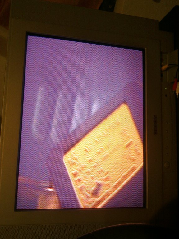

(#) vtsoftware hozzászólása Szept 24, 2009 /

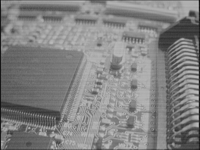

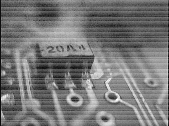

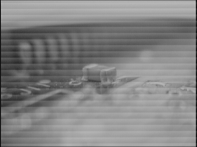

Kb. két éve kaptam két biztonsági kamerát egy haveromtól. Adatlap
A kamerát rákötöttem egy PCTV-tuner kompozit bemenetére, így tudom megnézni mit mutat.
Fel szeretném őket használni, az egyikkel nézni ki van a kapuban a másikkal pl. SMD tranyók típusát leolvasni.
Namost, mindkét kamera képe egyforma "hibás".
A tápra tippelek, mivel most egy kapcsolóüzemű tápról hajtom, jelenleg csak ez van, lehet ez csinálja a csíkokat. Bár lehet hogy a Tuner, de inkább táp.
Csatoltam képeket...
Tudnátok-e nekem mondani valami szűrést amivel meg lehetne szüntetni a csíkokat?
Köszi szépen

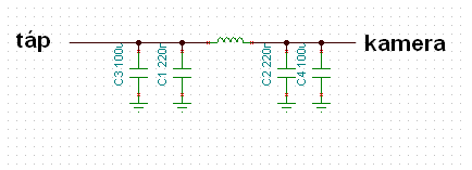

(#) Milan90 válasza vtsoftware hozzászólására (») Szept 24, 2009 /
Tegyél a kamera tápfesz bemenetére LC szűrőt. Így valószínűleg jó lesz.
Rajz :
(#) vtsoftware válasza Milan90 hozzászólására (») Szept 24, 2009 /
Milyen tekercs/induktivitás jó/kell hozzá?
Bármilyen kapcsüzemű tápban lévő folytó jó ide. PC,tv, bármi. Boltban létezik 100uH. Arra azért figyelj, hogy elbírja a kamerád áramfelvételét.
(#) Milan90 válasza Milan90 hozzászólására (») Szept 24, 2009 /
Ha még mindig látszik valami a csíkokból, akkor vegyél egy nagyobb toroid ferrit magot, ami szintén van szinte mindenben, és fűzd át rajta a kamera és a gép közti vezetéket 5-6-szor. Ennek csak akkor van értelme, ha a kamera nem a pc tápjáról megy.

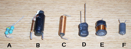

A fene... csatolni akartam egy képet, de lemaradt... Íme. Ezekből melyik jó?
B vagy D. Attól függ mi van D tetejére írva. Ha semmi, akkor inkább B.
A D oldalára "221" van írva.
Akkor az 220uH lesz. Jó lesz.

(#) vtsoftware válasza Milan90 hozzászólására (») Szept 25, 2009 /
Most nagy öröm ért... és nem a rajz segített.
Ugye van egy 12V-os stabIC a kamera táp előtt.
Én csak 12V-ot adtam neki a kapcs. tápról ami szabályozható. Most átállítottam 13.5-re és mégfeljebb 15V-ra és gyönyörű képet kapok.
A segítséged tényleg köszönöm, a rajzot elteszem későbbre, biztos kell majd...
Felírom hátha valaki okul belőle
Bár mindvégig gondolkodtam hogy a stabIC-knek 2V-nál minimum többet kell adni mint amire stabilizálnak, de nem gondoltam.

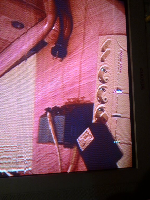

Van egy Canon E300 videokamerám, az a baja hogy zavaros, csíkos a kép a kukucskálóban is és ha rádugom TV-re is ugyan olyan. Gyári akksi helyére berakható adapterrel hajtom. Mi lehet a baja? Kondikat kéne kicserélni?
(#) Syn7h37ic válasza forma1 hozzászólására (») Nov 5, 2011 /
Akkuról is zavaros a kép?

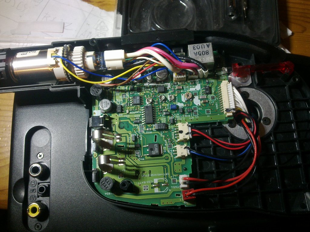

(#) forma1 hozzászólása Nov 6, 2011 /
Még az is baja hogy van amikor úgy kapcsol be hogy nem világít a piros lámpa, ilyenkor zoomolni se lehet. Sok gomb van amit nem tudom mire jó, de a legtobb gombra nem reagál semmit.

Köszi, kicseréltem, de nem tudom leellenőrizni, mert most szét van szedve. Találtam benne egy gyanús alkatrészt, ide írtam be a, mi lehet az: Bővebben: Link
(#) forma1 hozzászólása Nov 9, 2011 /
Kondenzátorok nagyon spéci fajtának tűnnek olyanok azokra hasonlítanak amik a szgépem alaplapján vannak (azok szilárd elektrolitos japó kondik)
Mi okozhatja ezt a csíkozódást, csíkoknál torzulást. Lefényképezzem a képet?

(#) forma1 válasza nedudgi hozzászólására (») Nov 11, 2011 /
Itt vannak a képek:
Az egyiken belülről van, és külön az a pár potméter szerűség, azokkal mit lehet állítani?
(#) nedudgi válasza forma1 hozzászólására (») Nov 12, 2011 /
Ne nyúlj hozzájuk, azok kondenzátorok. Szervízkönyv nélkül nem szabad állítani.
