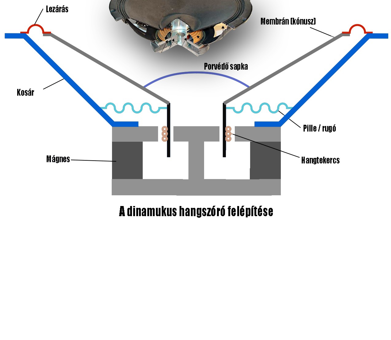

(#) GARFIELD13 válasza John64 hozzászólására (») Nov 18, 2023 /
A központosítás a cséve és csévehordozó miatt szükséges, amelyek milliméternél kisebb illesztéssel mozognak a légrésben.
A pille a cséve felső részét központosan tartja, de ha a netről elemelt képet megnézed látható, hogy a felső perem központtól eltérő ragasztása az egész mozgási tengelyt elhúzhatja, ami nem lenne jó.
A kép forrása:
kép forrása
Az segít, ha fent a kosárnál nézed a hézagot, de a mozgatás a biztosíték, hogy nem súrlódik sehol.

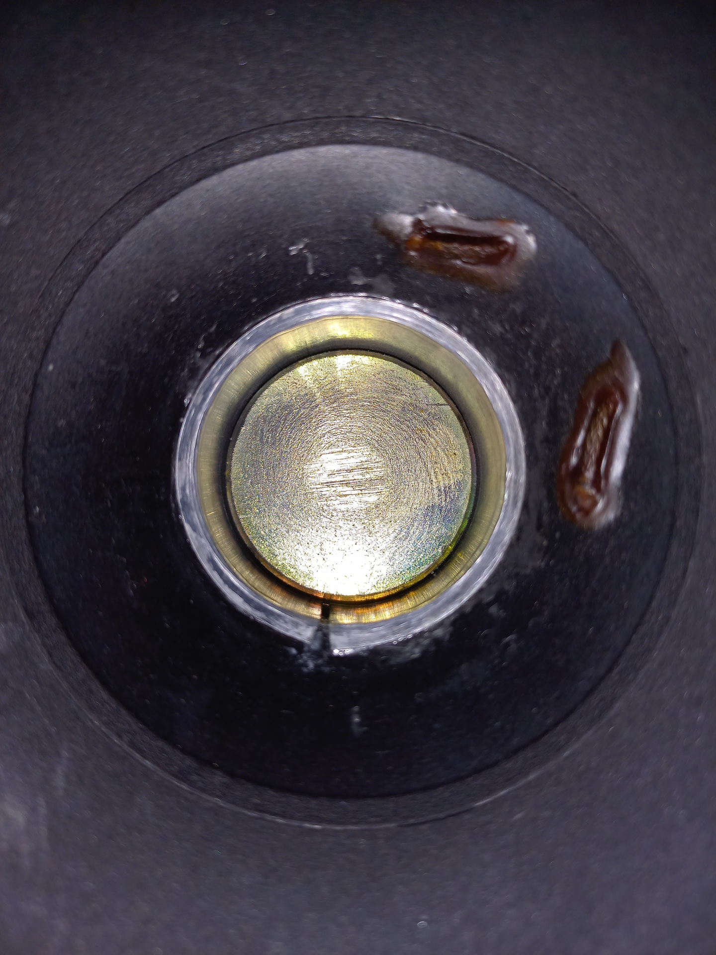

(#) GARFIELD13 válasza GARFIELD13 hozzászólására (») Nov 18, 2023 /
Most csak ez volt kéznél, de mintának jó ez is.
Ez egy 17 cm-es amelyre a szélessávú tölcsért keresem az apróhirdetések között.
Látható, hogy milyen keskeny rés van a csévehordozó és a vasmag között. A másik oldalon a tekercs és a külső rész között is kb ennyi van csak.
Ezért kell a központozás, hogy itt megmaradjon a szabad mozgás.
Mondjuk én nem papírral csinálnám, mert ha túl szoros lesz és beleszakad, az nem egyszerű kiszedési feladat. (Valahol régen a 36 mm-es film negatív csíkjait javasolták emlékeim szerint)
Ezt majd valamikor nekem is központosítással kell összeragasztanom, de előtte még a membrán hullámait kell eltüntetni, hogy peremet lehessen ragasztani rá, meg a hiányzó tölcsért pótolni.

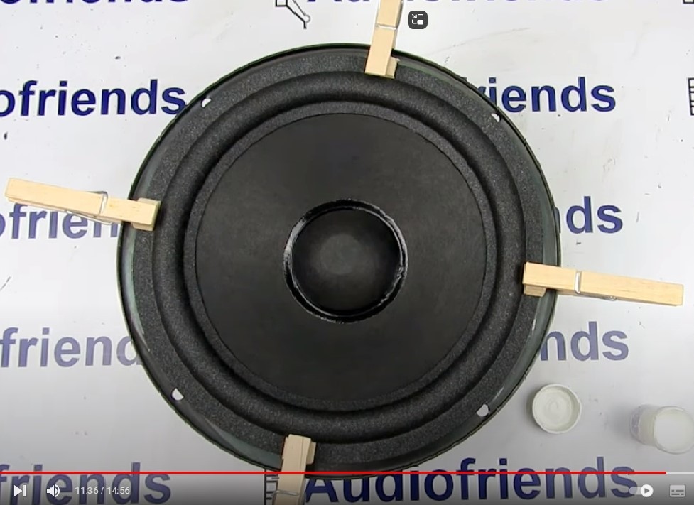

(#) John64 válasza GARFIELD13 hozzászólására (») Nov 19, 2023 /
Ez egy nagyon jó szemléltető kép!
Találtam most a youtube-on egy figurát aki "csipeszes" megoldással központosított.
4 ponton rögzítette a peremet még szárazon és közbe nyomogatta a membránt, addig amíg be nem állt középre.
Majd ugyan úgy 4 ponton megfogatta a peremet a kosárral.
Gondolom a csipesz nem engedte elmozogni a peremet.
A megmaradt üres részen pedig ugyan úgy 4 ponton odafogadta.
Mikor megkötött a ragacs, már nyugodtan végig ragasztotta.

(#) veroka válasza John64 hozzászólására (») Nov 20, 2023 /
Ezen a képen már ránézésre se központos a membrán, legalábbis a kosárhoz képest: a jobb felső és a bal alsó rögzítő lukat hasonlítsd össze.
(#) John64 válasza veroka hozzászólására (») Nov 20, 2023 /
Igen, látom.
De, csak így tudtam lefotózni azt a pillanatot amikor a figurának nem volt ott a keze
A képpel inkább a módszert szemléltettem.

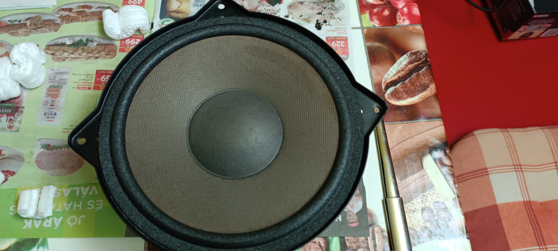

(#) John64 válasza John64 hozzászólására (») Dec 18, 2023 / 1
Na, kérem elkészültem a peremezéssel.
Nem tudtam beszerezni olyan ragacsot amit szerettem volna.
A végén a csipeszes megoldást alkalmaztam. (nem vettem ki a porvédőt)
Pattex palmafa express került a membrán és a szél közé.
Szerencsére olyan vékonyan tudtam felhordani a ragacsot , hogy préselés nélkül is meghúzott.
A kosár és a perem közé pattex palmatex került.
Ez már tovább tartott. 4 ponton rögzítettem csipesszel a membránszélt, majd a kosarat és a peremet is vékonyan bekentem. Vártam egy 5 percet majd 4 ponton egy 3 másodperces nyomás. Csipesz eltávolít majd egy ételhordó tetejével egy 3 perces nyomás. Mikor meghúzott bekentem azon 4 ponton is ahol a csipeszek voltak.
