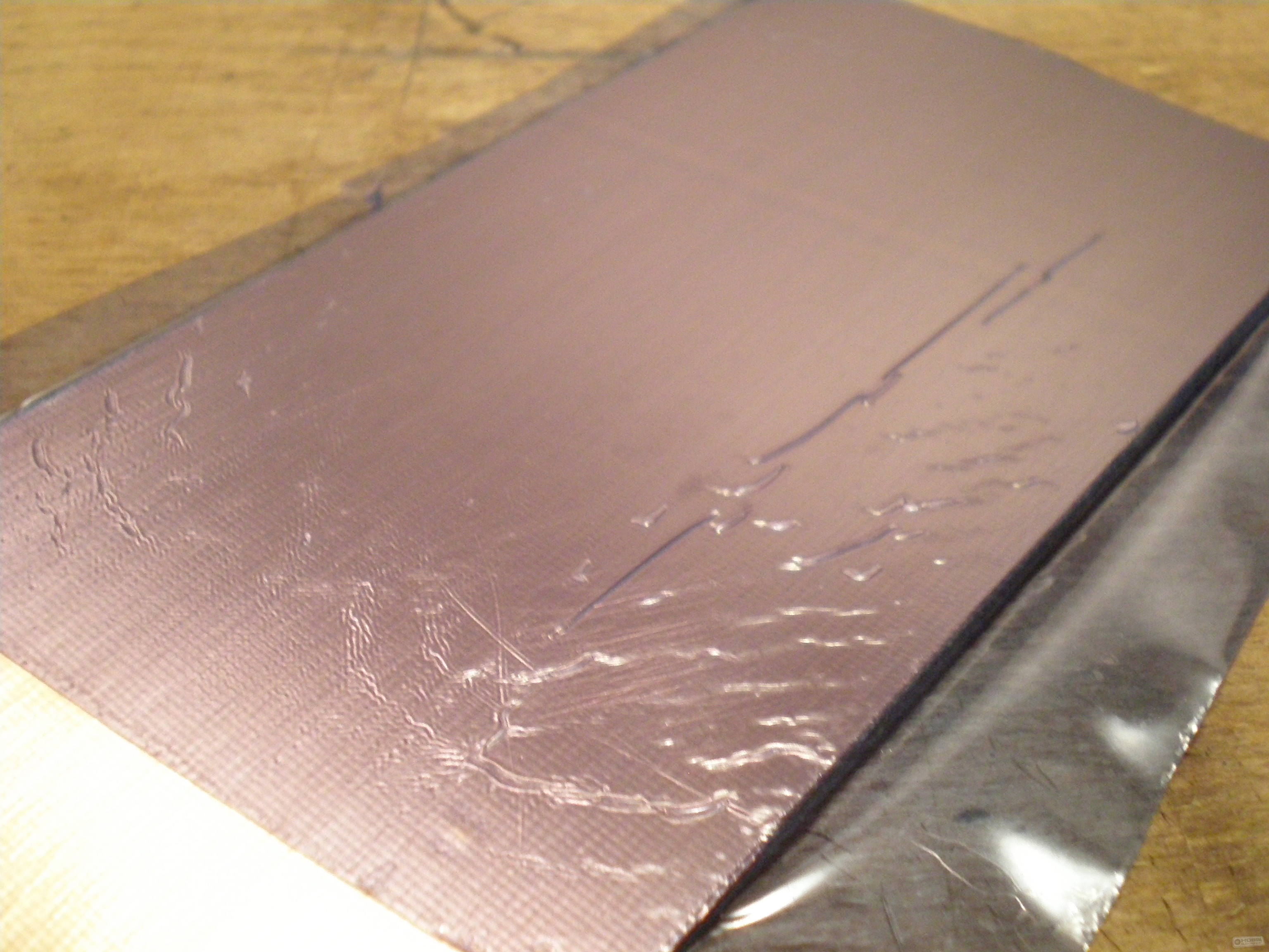

Nézzük meg, hogy milyen jellemző hibák tudnak előfordulni a fényérzékeny fólia laminálása, előhívása kapcsán:

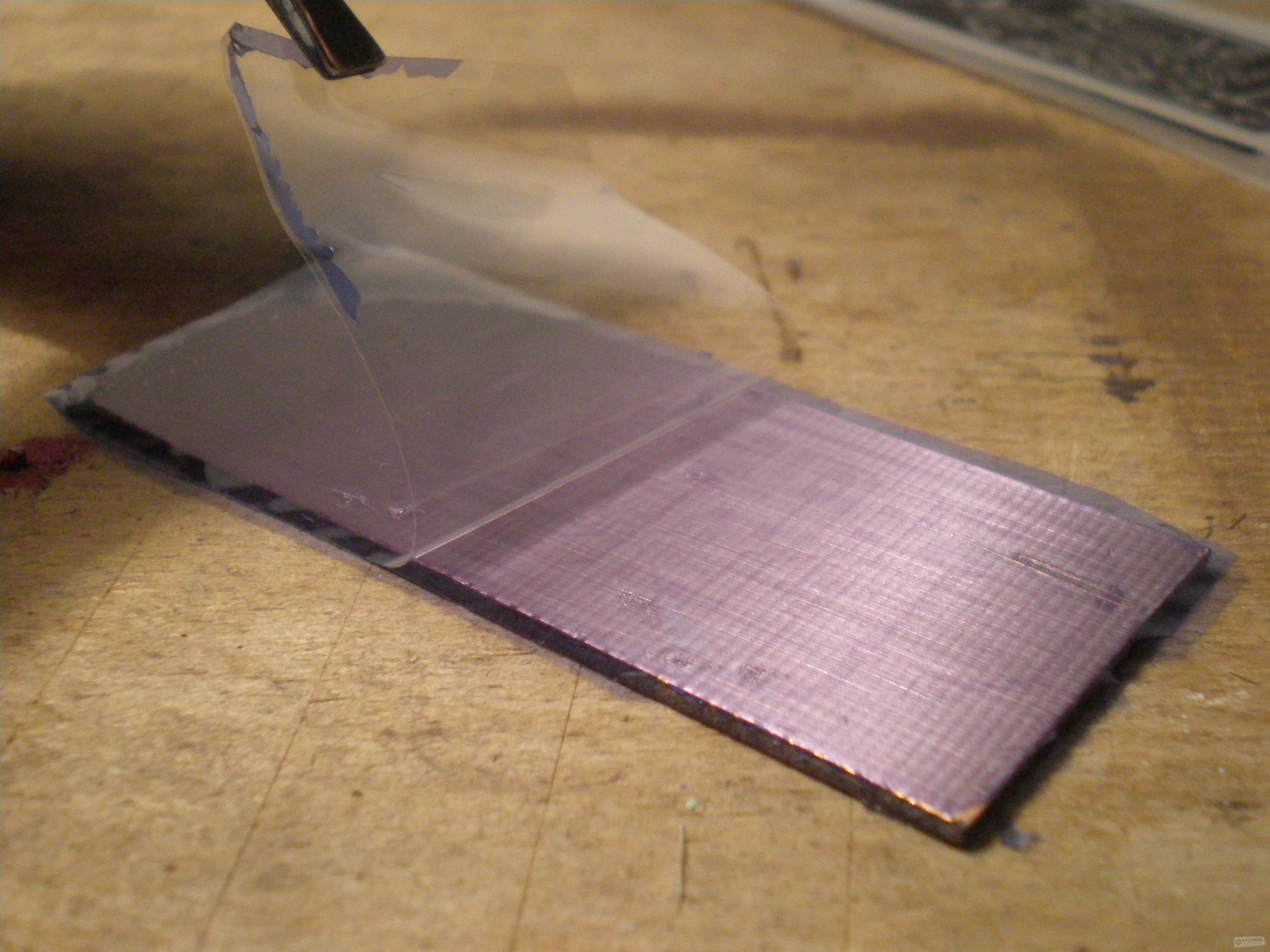

Laminálási hibák:

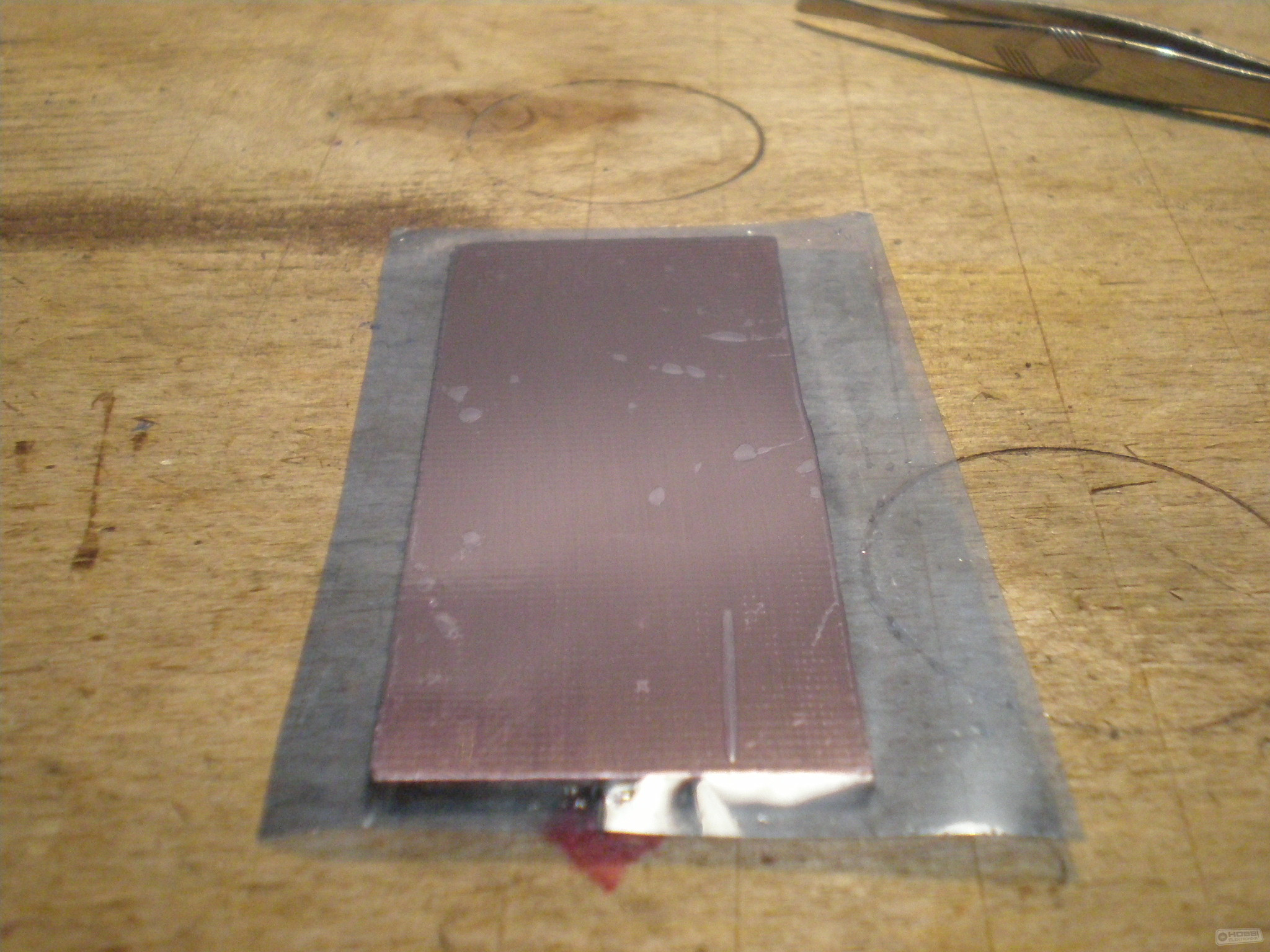

Vízfilm marad a fólia alatt, amely szürkés-matt foltot képez.
Ha nem ilyen határozott, hanem halvány, fátyolos réteget tapasztalunk, az is a ugyanerre a hibára utal, de azt tudjuk javítani, ismételt melegítéssel. A fátyolosság nem szűnik  meg az ismételt melegítés hatására, de a tapadás megfelelő lesz.

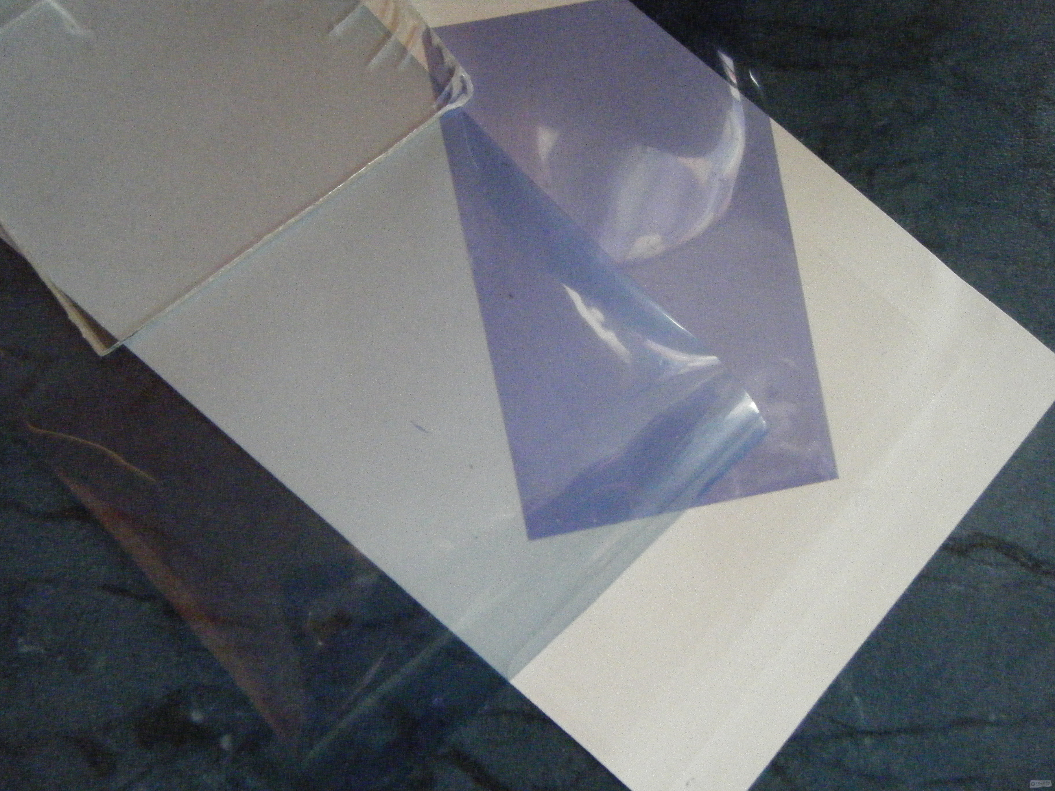

Gyűrődés:

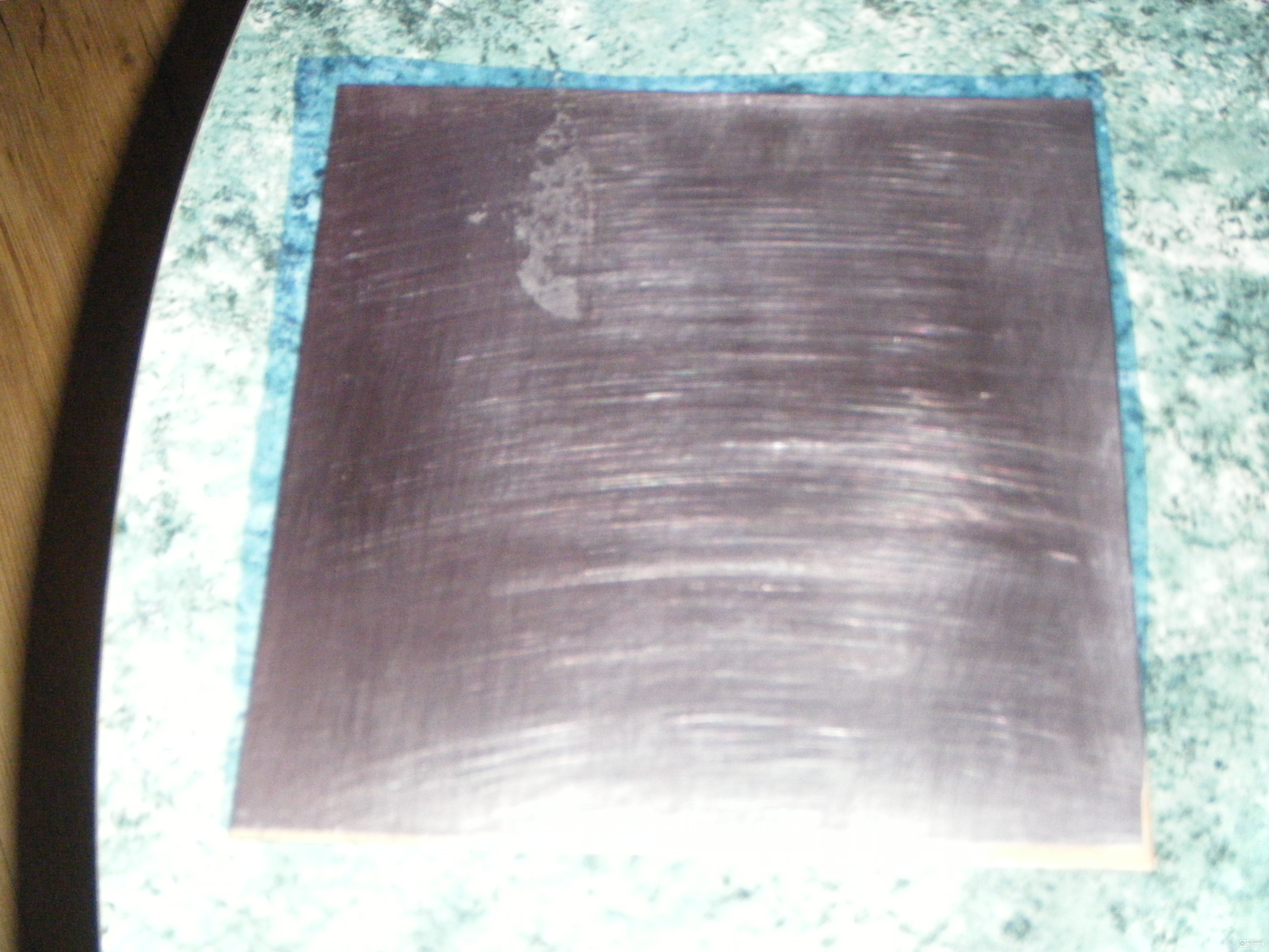

Egyenetlen felületre, felülethibás panelre laminálás:
Levegős, buborékos laminálás:
A buborékokat szikével megvágva, hőlégfúvóval vagy hajszárítóval tudjuk javítani, de sok buborék esetében nem érdemes, inkább lamináljuk újra.

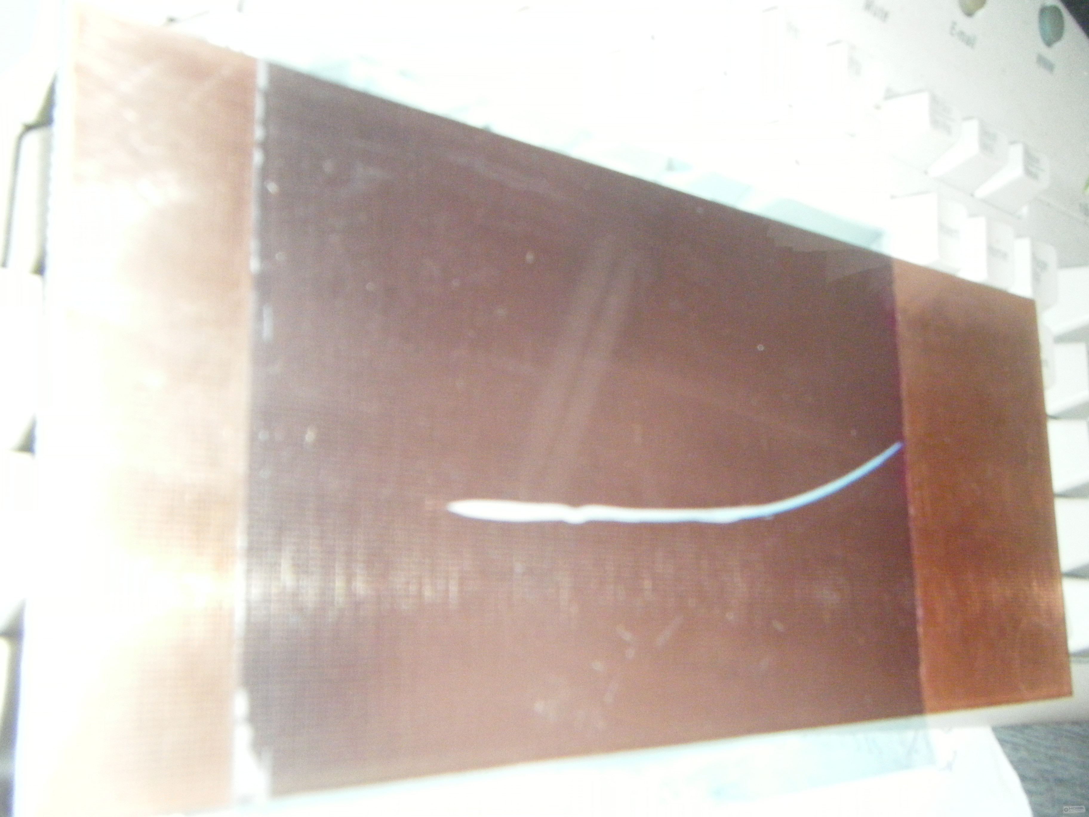

Amikor "szemét", por, piszok kerül a fólia és a panel közé:

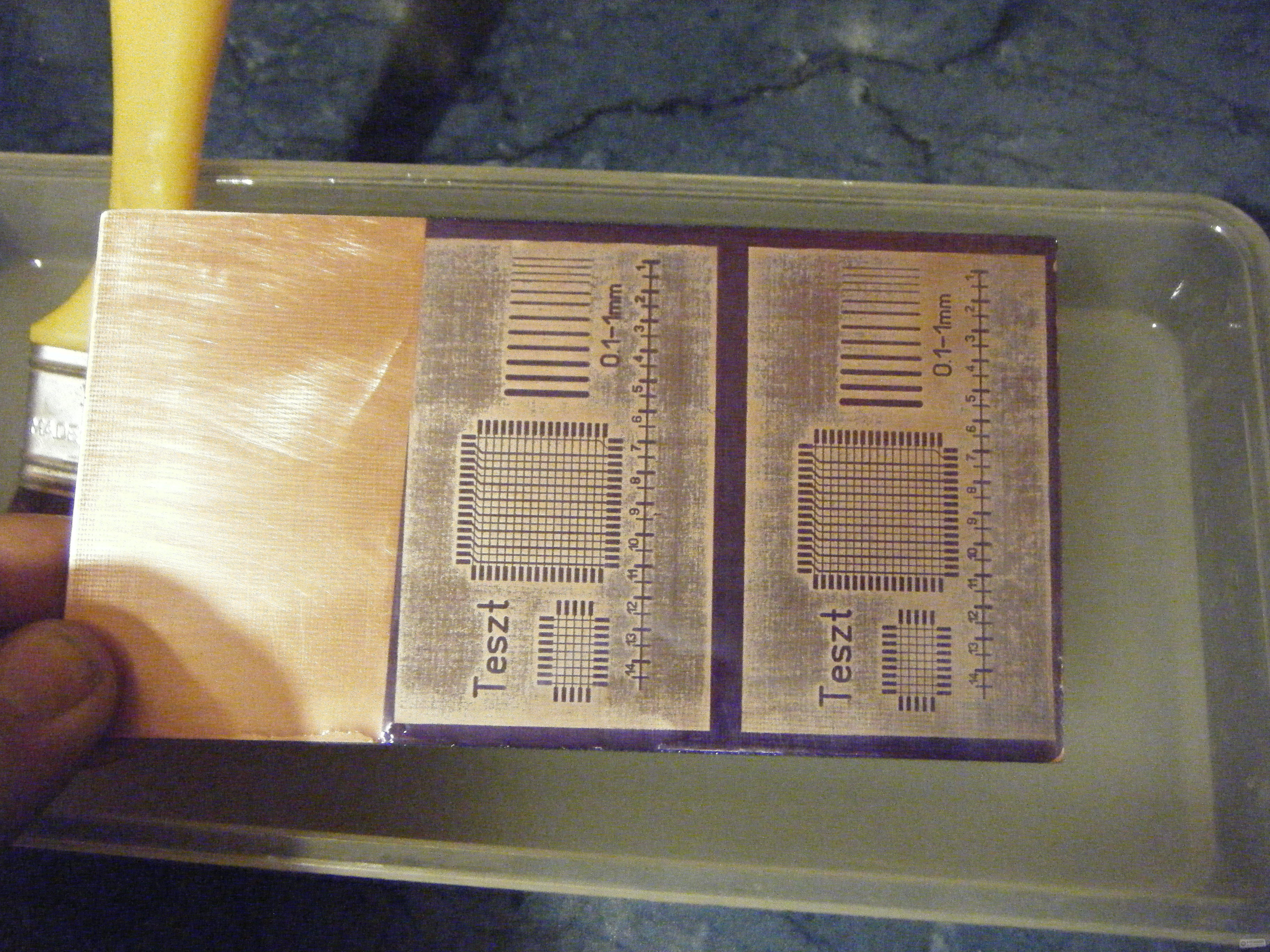

Levilágítási hibák:

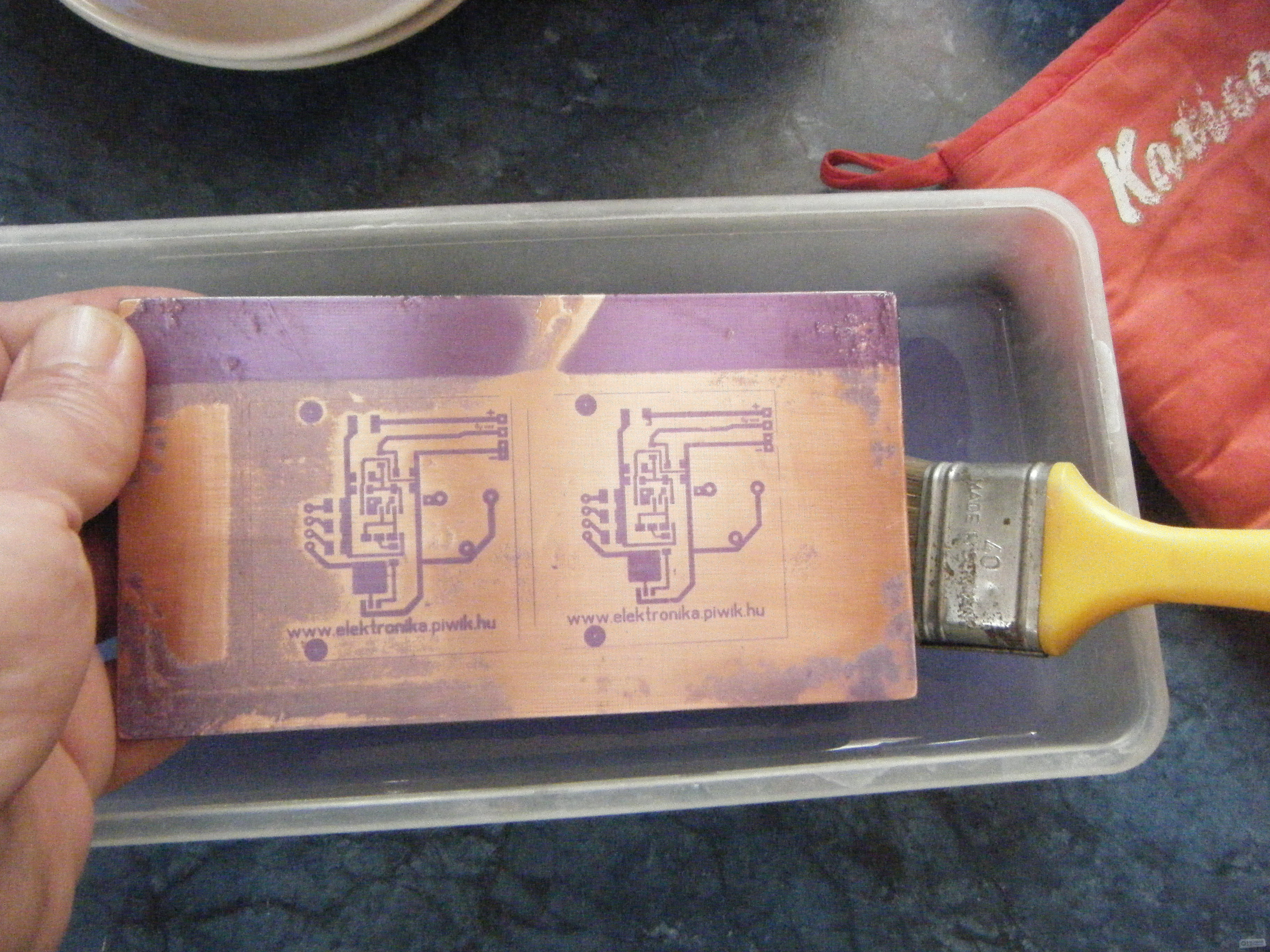

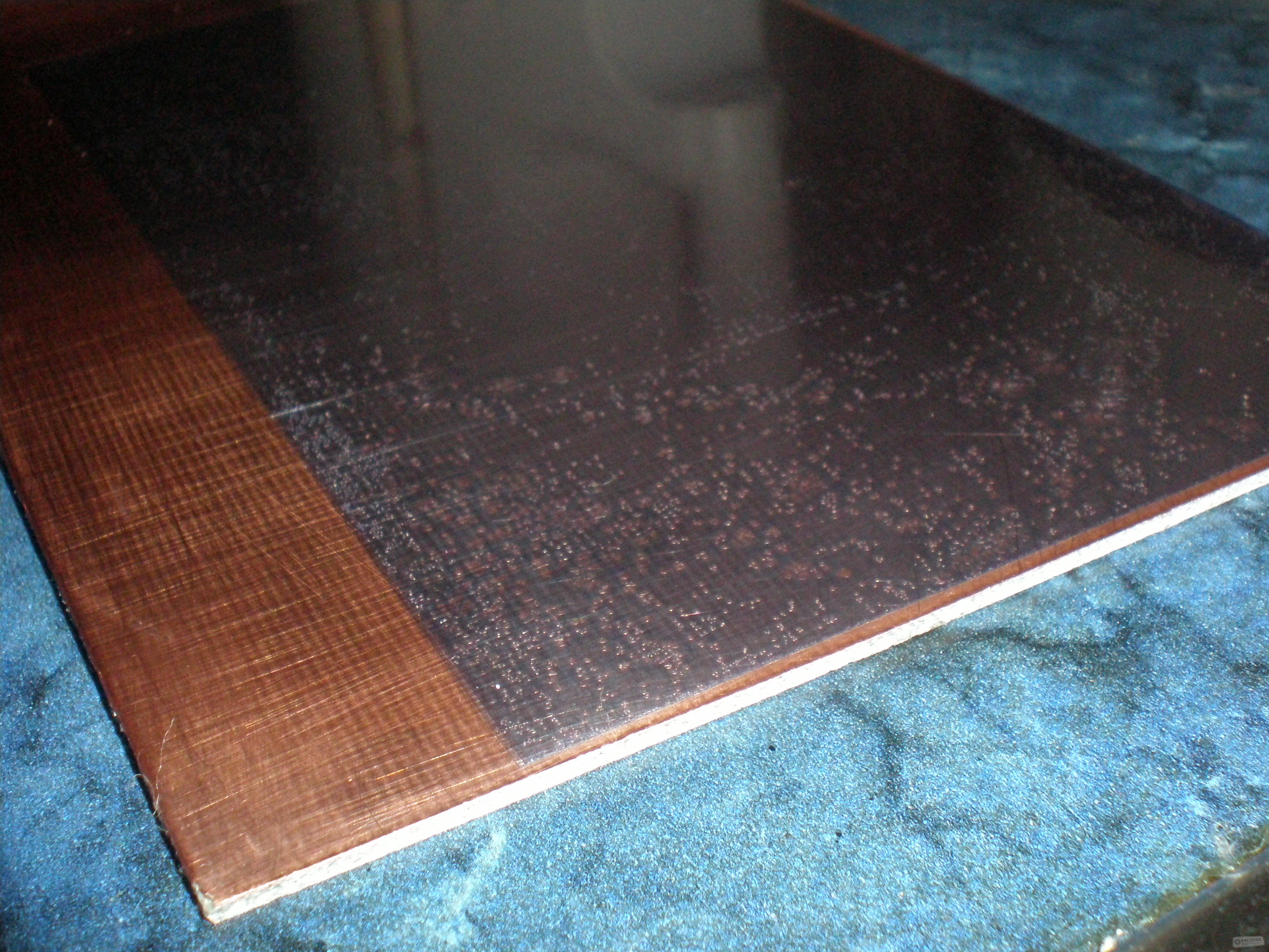

A túl gyenge levilágítás esetében a mosószóda egyformán leszedi a fólia megvilágított és nem megvilágított részleteit is.
Túlvilágítás vagy nem megfelelő maszk:
Ezekben az esetekben, ha nincsenek túl vékony vonalak a panelon, lehet folytatni az előhívást addig, amíg az előhívó a vékonyabb huzalozást ki nem kezdi, el nem tünteti, ezek általában a 0,4mm körüli vonalak lesznek. Vagy vizes öblítés után óvatosan lekaparható a feleslegesen megvilágított terület, ha hozzáférhető.

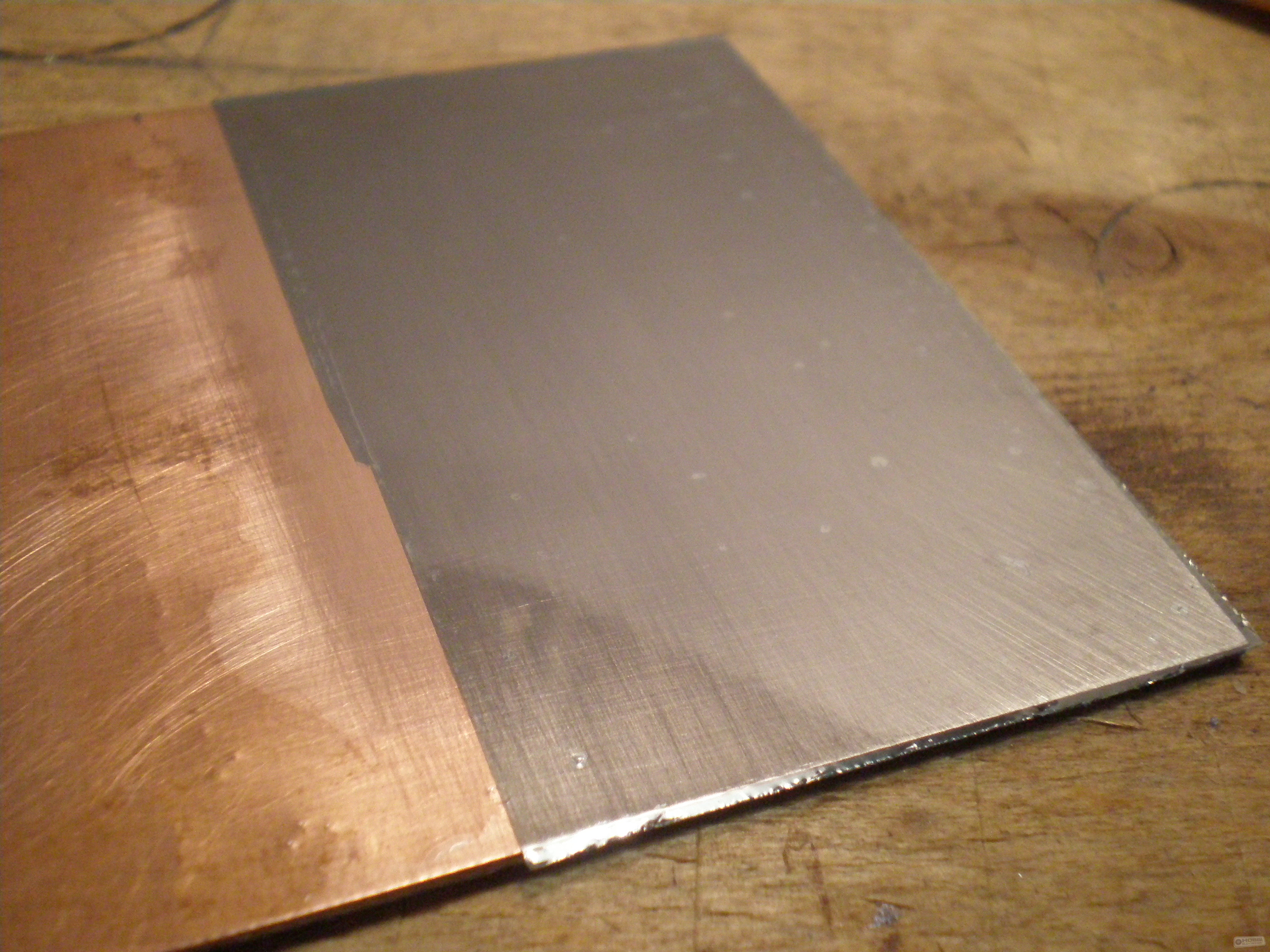

Túl magas laminálási hőmérséklet:
A polymer megolvad és széfolyik a túl magas hőmérséklettől. Ez a hiba nem javítható.

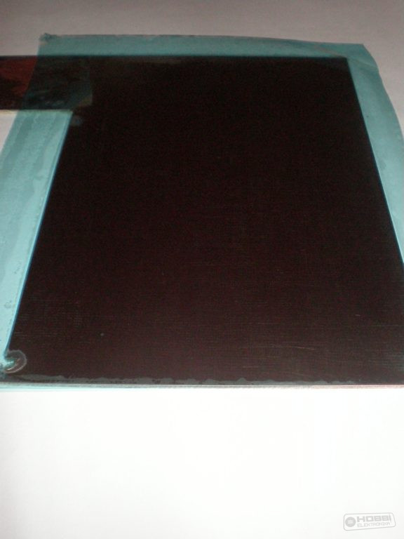

Tárolási hiba:
A 24 órára az íróasztalon hagyott fólia félig meddig előhívódik a nappali szórt fénytől is, és használhatatlanná válik. A sötétebb, jobb oldali az elöl hagyott fólia.
