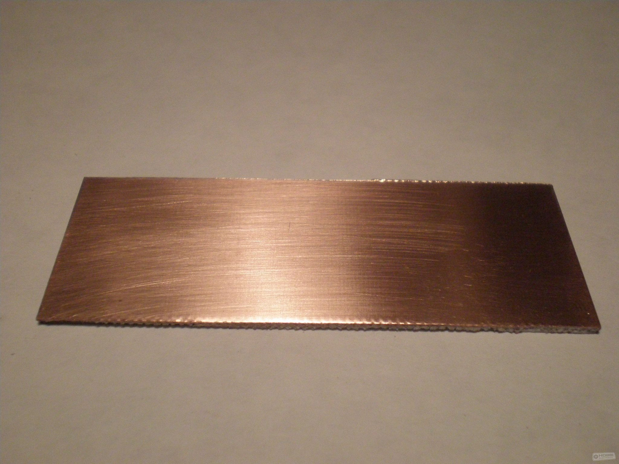

A lamináláshoz az előkészítés megegyezik a nyákgyártás eddigi már alkalmazott technológiai lépéseivel:
  1. Fóliás lemez méretre szabása (éleket sorjázni)
  2. Zsírtalanítani, fémtisztára csiszolni (P600-P1000 "vízpapírral")
  3. Tiszta vizes öblítés, és ha a technológia igényli, szárítás.

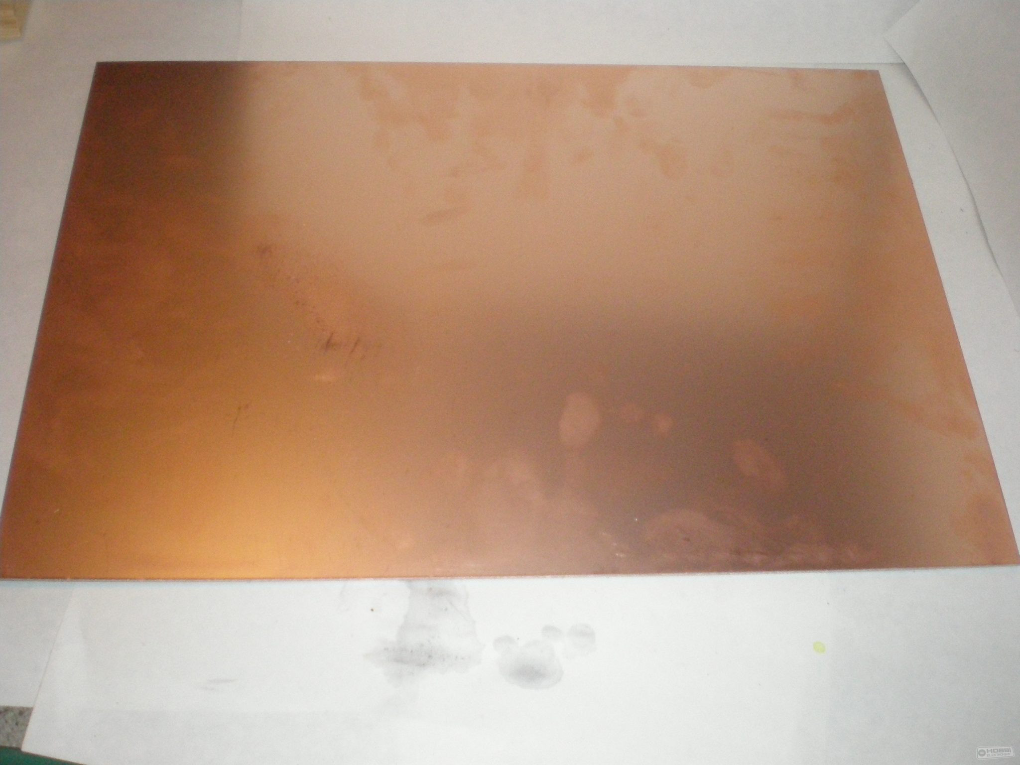

A zsírtalanítás érdemes ellenőrizni az ún. vízpróbával:
Tartsuk vízszintesen a nyákot és engedjünk rá tiszta vizet, ha összefüggő vízfelületet kapunk a lemezen, akkor sikeres volt a zsírtalanítás, ha foltokban összefut a víz, ismételjük meg a zsírtalanítást!
