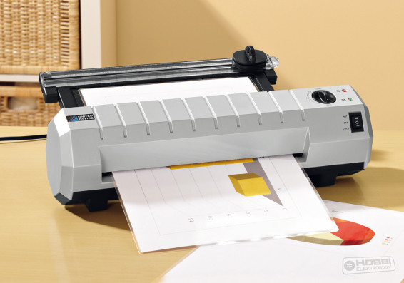

Lamináláshoz:

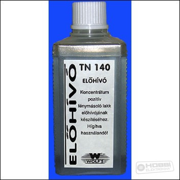

Előhíváshoz:
Na2CO3 (szóda, mosószóda)
Lemosáshoz, a fólia eltávolításához:
1.5% - 3.0% NaOH/KOH (Nátriumhidroxid/kálilúg)
NAOH a nagyobb gyógyszertárakban kapható, 2,60Ft/gr illetve a Clorox Hypo tartalmaz ilyet, utóbbival nem kísérleteztünk még.
A NAOH méreg! Vigyázz vele!
Az eltávolításhoz én a mosószóda 5-10%-os oldatát javaslom, kb 50°C-on, ez is leviszi, illetve a TN140, a P20 előhívója is szépen letakarítja az elrontott panelt.
