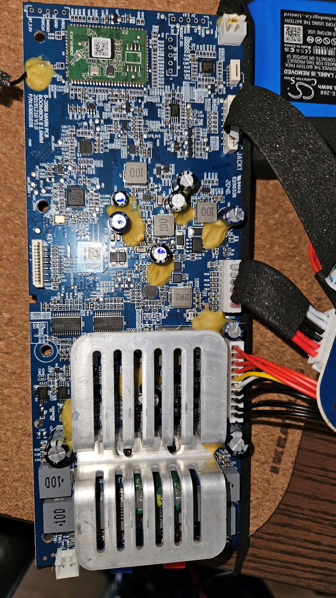

Kaptam Jbl Boombox 2-t aminek akkumlátor hibája volt. Lemértem az akkut valóban nem volt a kimeneten semmi feszültség. Raktam bele egy új akkut és most csak villog a töltés jel, de nem tölt.
Stabil táppal megnéztem és 0.022-t vesz fel a 4.2A helyett.
A panelt kiszedtem, de nem látszik rajta semmilyen égési nyom.
Esetleg valakinek van valamilyen tapasztalata, hogy mit kellene megnézni, mérni ?
Köszönöm
S.

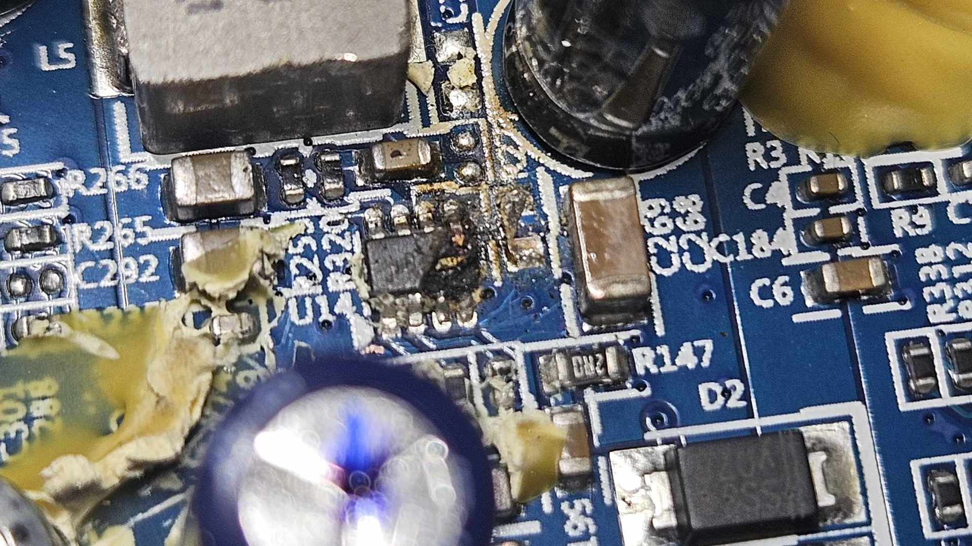

(#) sanka81 válasza sanka81 hozzászólására (») Ápr 11, 2024 /
végülis megtaláltam, az egyik fesz szabályzó ment szünetre
MP1495DJ
szerintetek elég lehet az ic-t és az ellenállást valahogy cserélni ?
köszi
(#) zolika60 válasza sanka81 hozzászólására (») Ápr 11, 2024 /
Nem látható a képen mi okozta ezt a hibát, így ez a jóslás kategória. Próbáld meg és kiderül. Tán a rossz akku okozta a bajt.
